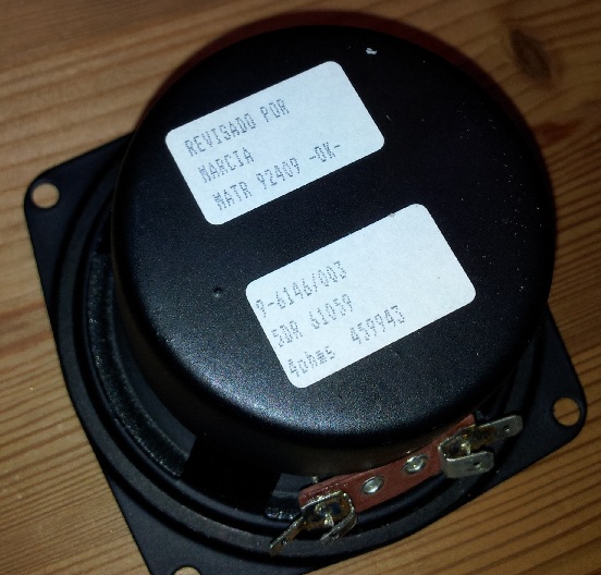

Jeg købte for 1½ år siden et brugt Energy Take 5 surround set, og nu er basenheden på en af satelitterne stået af, eller dvs.
den skratter rigtig meget, så går ud fra den skal skiftes.
Her er hvad der står på bagsiden af enheden: 5DR 61059 W3/55IFS S950087
Der er ikke mere info på Energys egen hjemmeside da det er et ældre produkt.
Det er dog ikke et Energy take 5 claccis system som der er flest google hits på. Og derudover ved jeg at det er fra 1997 (at
det blev udgivet)
Her ses et billede så I ikke er i tvivl.
Hvad skal jeg sigte efter hvis jeg skal købe en ny?
Simon

Prøv at skrue basenheden ud, og se hvad der står på magneten.
Måske du kan rette sving-systemet , så den ikke skratter.

Lader til at være en Athena enhed. Men kan ikke finde noget sted at købe dem. Lader til at være udgået overalt.
Edit: fundet!
Athena enhed

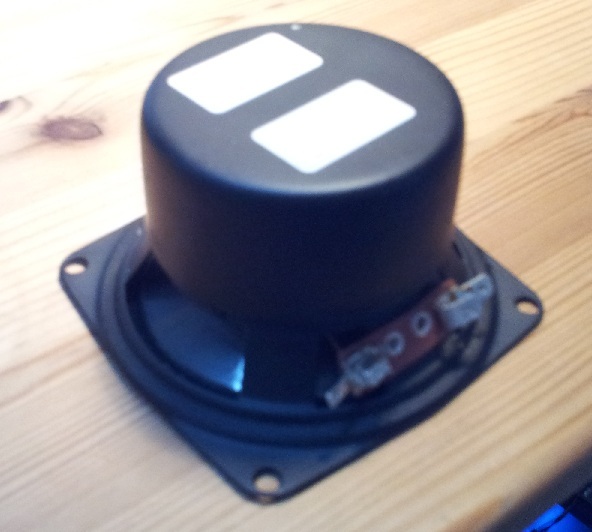

@Kim
Her er billeder af dyret. Ved ikke hvordan jeg retter svingsystemet og om det kan lade sig gøre?

Kim
Bruger siden: 18 Juni 2005
Indlæg: 521
Sendt: 21 September 2011 kl. 15:14 | IP-adresse registreret
Dén kan være svær, men har sendt en pm til dig.

Det er desuden en 3.5" enhed. Jeg var forbi www.elav.dk og der købte jeg en 3" og den er lige nummeret for lille :(
Kan ikke rigtig finde nogen 3.5" i de danske butikker.
