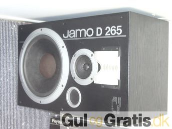

Mine første "rigtige" højtalere var et sæt JAMO d265, som jeg "arvede" af min far efter at de havde stået på loftet i noget tid efterhånden. Sammen med en gammel
NAD 3020 forstærker (som jeg har endnu),

Ovenover ses et billede af mig i konfirmationstøj. Nederst i venstre hjørne ses mine D265'ere

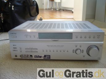

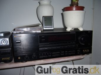

Bagved var mit Eltax Jupitor 7.1 set-up med Sony STR DE698 forstærker på 7x150 watt :)
Denne forstærker, blev min trofaste følgesvend i mange år, og har spillet med mange forskellige sæt højtalere. lige fra Eltax, Magnum, Jamo og Dali. Til B&W, Pioneer, Sony og lumatron.

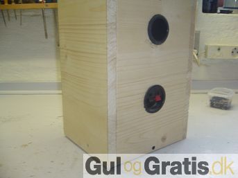

Pebe Jamoly
Derefter deltog jeg ofte i events, og blev klogere. Jeg blev på et tidspunkt introduceret i Lyngdorf's
på det tidspunkt nye højtalere DP-1 og Bw-1. Sub'en kostede da 7.500,- /stk. og Dp-1'erne
kostede 10.000,- /stk.
Jeg fik hurtigt den idé at jeg selv ville designe højtalere og endda bygge og sælge dem selv :)
Mit eget højtalermærke! - Jeg tog mit navn Per Bendiksen. Og puh, PEBE AUDIO var født :)
Derudover skulle alle mine projekter have et navn :)
Store drømme. Men det var mit mål, så jeg gik i gang, i min morfars kælder,
med lettere smadrede MDF-plader og Harald Nyborg værktøj.
Uden videre tegninger gik jeg i gang med at skære plader op. Mine Eltax Højtalere var i mellemtiden stået af.
Diskanterne i fronterne og centeren, var sprunget sammen med
2 af de store basser, fra gulvhøjtalerne. Hvad gør man så skiller dem ad :)
Jeg fik også fat i et par dome diskanter med aluminiums membran fra et sæt B&W CM1.
Disse blev senere letter skadet af små pilfingre. Det kunne heldigvis ikke høres,
men pænt var det ikke.
Delefilteret huggede jeg også fra Eltax'ne og en erfaring er at man IKKE bare kan tage
et dele filter fra en højtaler og sætte over i en anden. Det lød ok, men så heller ikke bedre :)
Designet og "kabinettet" var som sagt inspireret af Lyngdorf's DP-1, som i stedet for at løse problemerne, simpelthen fjerner dem. og laver i Dipol højtaler kun med baffel som kabinet.
Idéen er såmen god nok. Men er nok mere teoretisk en praktisk. Det er rigtigt, at der ikke er nogen kabinet til at "farve" lyden. Men det havde så også den ulempe at al den lyd
der kom bagud (primær bas, da diskanten er dæmpet med natulius horn).
Den lyd røg rundt i lokalet, og ved høj lydstyrke, kunne "rumklangen" og højtalerens lyd
komme ud af takt, og det lød ikke godt. Det gav en form for Ekko.
Så det kan åbenbart ikke blive rigtig godt uden, Lyngdorf's room perfect...
Men Jamo R909 lød da godt??
Nå. En erfaring rigere!

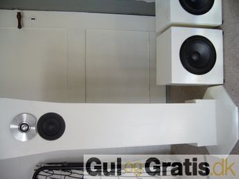

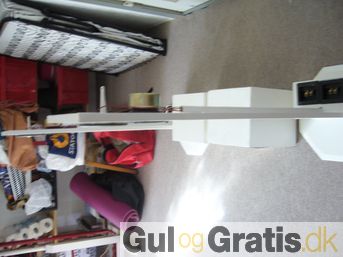

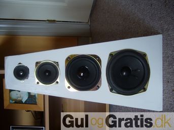

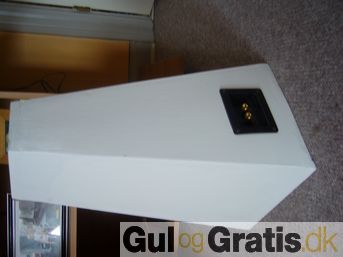

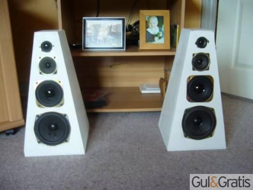

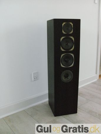

Pebe Pyramide
Jeg havde set min onkel havde et sæt Dantax højtalere hvor
enhederne gik fra store til små:
Diskant
4"
6,5"
8"
Jeg blev inspireret af tanken, og så senere JBL TL 260, og syntes at det så ret fedt ud
med denne skrå kant. Jeg så ved et tilfælde Eltax Concept 800, og det skulle være mit
nye projekt. Dog i et noget mindre design.
Med en højde på 40cm og en brede på 25cm fik jeg lavet min "pyramide" højtaler.
Da jeg gik i gang, fandt jeg Harbosound's hjemmeside. Herpå var et sæt højtalere (hs62),
og der var front pladen skrånet, for at holde enhederne i fase. På den måde ville lyden fra
2 enheder når øret samtidig.
Derudover gav det en god afstivning af kabinettet. Men tegning så nu rimelig "bøvet" ud,
så min indre ingeniør besluttede at lave alle siderne skrå. Ligesom en pyramide.
- Thank you Discovery! :)
Det blev en fuldstændig lukket konstruktion med enheder fra Monacor,
og det delefilter der var afstemt til dette. Double diskant, og et 3-vejs 1. ordens delefilter.
Idéen med at det meget resonans frie kabinet vidste sig at kræve utrolig store krav
til enhederne. Det samme gjorde det 1. ordens delefilter som skar 6db per oktav.
Lyden blev mudret, og mellemtonen var MEGET for høj. En erfaring rigere..

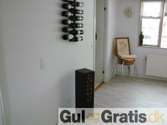

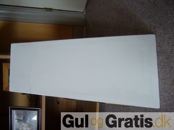

Dali Suite lyd, i Argon 7240 design - og til samme pris.
Jeg begyndte så på produktionsskole, på Byg & Anlæg linien (byg & ødelæg).
Og der var også en rundsav som kunne sære mine plader i vinkel, hvilket før havde været et problem. Men hva' fa'en, Maling og kit - Fjerner meget skidt.

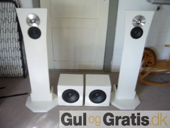

Mit nye projekt var at lave et sæt højtalere der lignede Argon 7240 i hvid,
men med en lyd som Dali Suite 2.8 Men budgettet her skulle være 1000,- /sæt inkl. alle matrialer.
Dali Suite kostede da 3.999,- /stk.
Lyden
Jeg købte noget MDF-plade der kunne bøjes. Det var 16mm tykt, og kunne lave den
bue jeg havde brug for. Jeg gik i gang, og ca. 1 mdr. senere stod de der.
Mine store gulvhøjtalere med Jamo enheder og delefilter, med mulighed for bi-wiring.
- De lød af H.... til! - Det var helt! Bassen, forsvandt simpelthen, og diskanten var skrigende
som en billig Denver højtaler. Jeg var skuffet. men igen en erfaring rigere.

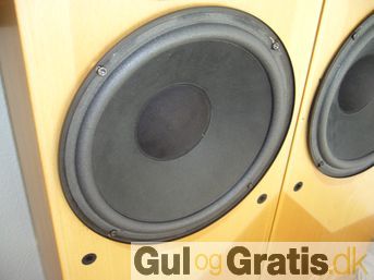

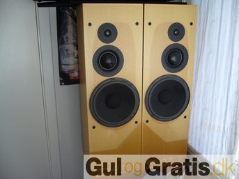

Jeg begyndte i mellemtiden, at "opgradere" højtalere. Altså købe billige Eltax, Jamo og Dali højtalere, med små defekter og lavede dem, og/eller satte nye bedre enheder i.
Som mine Dali 107'ere jeg har stående i mit værksted. Der var bassens omhæng mørnet,
og jeg skiftede dem derfor med disse Jamo basser.
Mellemtonen som nok er 15-20år gammel. den klistre :), og det gør den også på mine Jamo J-251.

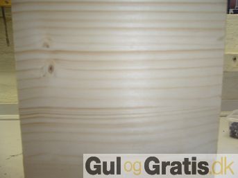

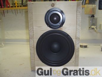

Pebe PLJ

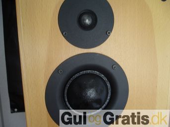

Jeg manglede et par højtalere til min lillebror, som ville have nogen som havde detaljer,
men som også kunne spille med en go' bas. Projektet blev 2 små 2-vejs højtalere med Jamo bas, Dantax DT-300 dome diskant med aluminiums membran.
Grunden til dette var, at jeg have hørt B&W's nye CM5. De lød såmænd rigtig godt,
men manglede virkelig en åbenhed. Så tænkte jeg; Gad vide om det er diskanten,
der er så dårlig? - B&W's 800 Serie bruger også metal-diskant, og de lyder jo godt.
Så mit nye projekt fik en aluminiums diskant.
Delefilteret blev et 2. ordens (12db per oktav), Det var forholdsvist nemt at lave,
og der gik kun fire kompomenter til. Men det kombinerede virkelig de værste fejl fra enhederne,
og ikke mindst kabinettet, som bestod af en fyr-træs hylde, der blev skåret op.
Lyden
Lyden er generelt god, men man må sige at delefilteret samler og kombinere de værste fejl. Selv med gode enheder, kan bassen til tider mangle. Der er simpelthen ikke dynamik nok.

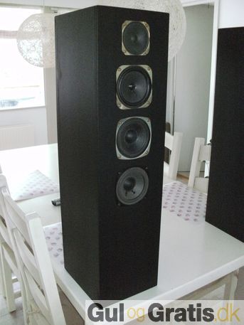

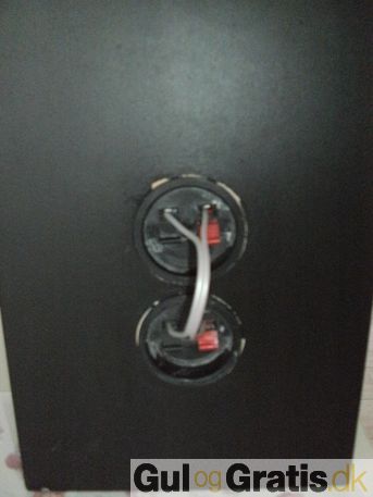

Pebe Principle 6
Her er mit seneste projekt!
Et sæt kompakte kvalitets højtalere med kraft, som en stor gulvhøjtaler, men som samtidig er kone-venlige.
En kompakt design, men stadig en kraftkarl. De har 2 inbyggede 4" basser i push-pull system inden i højtaleren. De har 2 basser, 1 mellemtone og en Jamo-diskant. Der er hjemmelavet delefilter (6db/18db)
Der er basrefelx bag på. Lavet med korkbor og en lukumspapirs rulle :)
Den ene subwoofer (push-pull) har sit eget trykkammer hvor delefilteret til de fire basenheder også er. I toppen af højtaleren er det andet delefilter, som forsyner mellemtone og diskant.
Højtalerne er bygget i 16mm MDF-plade og er malet med Sadolin maling (glans 40)
Selvom det er en lille højtaler, er den lidt svær at "trække", da der er mange enheder i (6stk)
Delefilteret til basenhederne, består af ganske få kompomenter (4 spoler), Det giver en mindre forstærker belastning,
og en go stabil lyd.
Der bruges udelukkende luftspoler, der giver den mindst mulige forvrængning.
Lyden
Lyden er klar og detaljeret. Mellemtonen giver en god spredning, og diskanten giver detaljer som jeg ikke viste sådan en diskant kunne give. Bassen er ret tør. Næsten for tør. Det som om man ikke høre push-pull systemet. Der er ingen efterklang og det KAN være lidt træls.
De kan spille højt, og bevare tonen. dog bliver diskanten en smule for skrigende ved lyd tryk på +85db. Jeg har målt dem til at gå til 91db.
Den bas man kan mærkes, kommer ved relativt højt lyd niveau.
Lyden bliver godt spredt. Og selvom man sidder skråt overfor lyder de stadig godt :)
Lyden er generelt behagelig, og er klar, og der er ikke noget dominerende.
Opsætning:
Diskant: Jamo
Mellemtone: Lumatron
Bas: Sanyo  - Ja, nu griner du nok, men Sanyo er faktisk et datterselskab af Panasonic. og de lyder faktisk rigtig godt :)
Sub: Sanyo
Navnet:
Navnet er taget udfra et princip om at en højtaler ikke behøver være stor, for at spille godt.
En erfaring blev senere at dette kan lade sig gøre, men en lille højtaler kan ikke særlig højt :)
6 taller er fordi der er 6 enheder i hver højtaler :)

Mit nuværende anlæg består af en NAD L70 forstærker og disse Pebe Principle 6. Jeg er nu i gang med at bygge center og baghøjtaler til. Samt en helt ny "serie".
- Mere om den senere.
Mine "party" anlæg består af et sæt Jamo J-251 og en Kenwoodforstærker.
