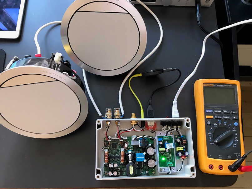

Sendt: 23 Juni 2018 kl. 10:32 | IP-adresse registreret
Sådan :) så kan vi save huller i loftet
Er sikker på Peter, synes højtalerne er iorden :D

Sendt: 23 Juni 2018 kl. 11:20 | IP-adresse registreret
Så må du lige sende et billede, når du er færdig.
