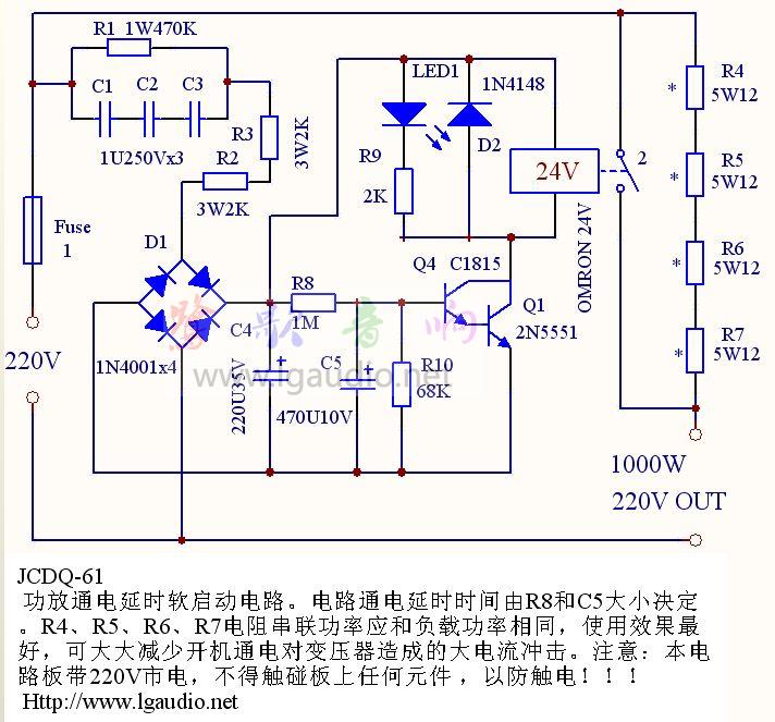

Jeg skal bruge et soft start modul til en effektforstærker bygget på ZapPulse 2,2 og vil i den sammenhæng høre om nogle har erfaringer med at købe dem hjem fra Kina?
Umildbart er det et helt standard layout, ca. som jeg selv ville have lavet det og jeg tænker at der ikke kan gå galt til trods for at komponenterne nok ikke er den bedste kvalitet?
Jeg hører meget gerne jeres mening og evt. erfaringer.
Mvh. Jesper
Mvh. Mx jelle

Her er diagrammet direkte så der ikke er nogle links der driller
Mvh. Mx jelle

Har du tid at vente på det er der umiddelbart ikke noget at betænke sig på. Hvis transformatoren ikke er er over 1000VA. Fri levering til prisen du ikke selv kan lave det billigere til.

da jeg byggede mine forstærker, kiggede jeg også en del på den type. men valgte at gå en anden vej. og  grunden til det var, at man ikke kan se om soft starten er slået til som den skal. Den chance vil jeg ikke løbe.
men blev også noget mere besværligt at lave. da jeg har en 12 dc led pære på fronten som begynder at lyse  når forstærkeren er startet rigtigt op.

Lille_smed:
Kan du komme nærmere ind på hvilken type du så endte med?
Denne har jo en LED som lyser når relæet trækkes. Den sidder jo godt nok på styringssiden af relæet, så giver ikke direkte en indikation af om relæet
reelt er sluttet, men så længe det fysisk ikke hænger fast eller spolen er død, så giver det jo en indikation herpå. Og disse to ting tror jeg ikke man skal
være bange for sker.

Vil man på den måde gå med livrem og seler bliver man nødt til at måle om kontaktsættet er sluttet samtidig med at forsyningsspændingen til relæet er tilsluttet. Ved hjælp af feedback fra f. eks. en optokobler over relækontakterne, der måler om kontakterne er sluttet. Videre til et relæ, som afbryder forbindelsen til 230V. For ellers er vi jo lige vidt. Der kunne jo også ske fejl i kredsløbet under drift. Med samme problemstilling til følge.

Det er vel sjældent man gør det så voldsomt? Er de fleste kommercielle produkter ikke også lavet uden dette tjek?
Det er en 500VA traffo, så det burde ikke være noget problem selv med kinesernes opgivelser af specifikationer.
jeg vil blot bruge en soft start da man kan høre brum i trafoen lige når den tilsluttes i et sekund eller 2, samt at den skal drives igennem et solid state
relæ, og dermed vil jeg gerne have begrænset in-rush for ikke at skade dette. Jeg prøver at bestille det fra Kina. Takker.

Med en 1A sikring kommer man ikke langt!!!
