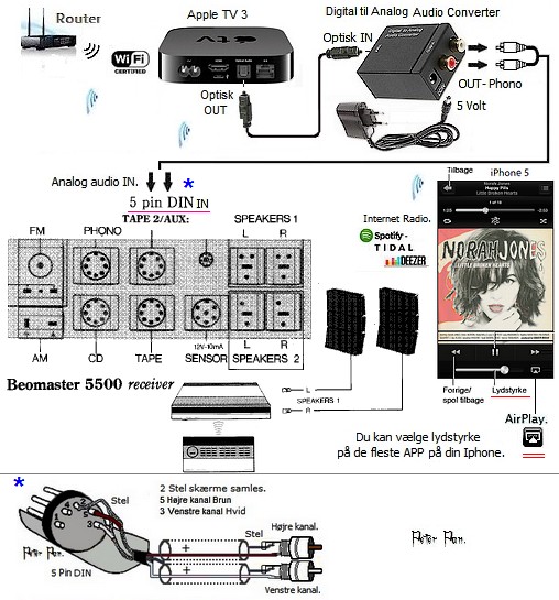

Hej normark
Her mit foreslag til en trådløs løsning.
  Se mere tryk på billedet.

Kan du ikke tage et DIN stik og et stik som din iPhone bruger, som jo ikke har mini Jack stik og så få lavet et kabel til din brug? Har et foto af en sådan, bare med mini Jack stik i den anden ende.

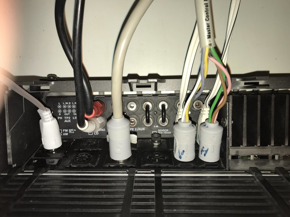

Sendt: 18 Juni 2017 kl. 15:34 | IP-adresse registreret
På vedhæftede billede ses, at jeg har direkte composit indgange, og ikke DIN.
Tilfældigvis havde jeg et kabel med phone i den ene ende og composite i den anden.
Og DET VIRKER - så nu har jeg 30.000 radiostationer på min gamle B&O 5500.
