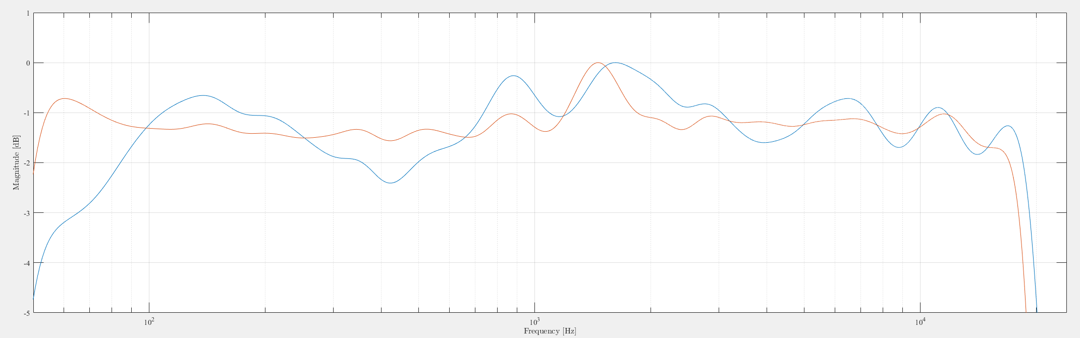

Vores projekt handler om at udvikle en algoritme, som kan designe et digitalt delefilter til en 2-vejs højtaler. Vi har taget udgangspunkt i at den højtaler algoritmen skulle finde frem til skulle have en flad karakteristik målt lige foran højtaleren. Derudover skulle den have så bred en spredning som muligt.
Vi bruger en aktiv studiemonitor (Genelec) som udgangspunkt, hvor vi har frakoblet det originale delefilter, som vi så har erstattet med vores eget computerstyrede delefilter. (Vi bruger symmetriske FIR filtre altså lineær fase filtre). Vores algoritme inkluderer også en equalisering af responset i de områder hvor kun en højtalerenhed spiller.
Lytteforsøget gik så i al sin enkelthed ud på at undersøge om "vores" studiemonitor var hørbart anderledes end den originale højtaler. Som billedet nedenfor viser, så er der meget små forskelle imellem de to højtalere. Begge responser er målt i et lyddødt rum på 2 meters afstand og "glattet" med et 1/3 octave filter. Forskellen er stor under 100 Hz, men der har vi valgt ikke at lave sammenligning i det frekvensområde.
På billedet er den røde vores udgave og den blå den originale Genelec. Og her skal jeg lige komme med en lille beklagelse til de deltagende, der var sket en fejl på det plot vi viste jer. Så det korrekte får I først her, beklager.
Lytteforsøget foregik blindt, hvor den samme lyd blev afspillet 3 gange. 2 gange af den ene højtaler og en gang af den anden. Deltageren skulle så vælge, hvilken højtaler der skilte sig ud. Der er altså 33 % chance for at gætte rigtigt.
Resultatet af lytteforsøget er ikke helt færdigbehandlet, men det ser umiddelbart ud til, at en lille gruppe kunne høre forskel. Den lille gruppe svarede rigtigt i så mange tilfælde at det er usandsynligt at de gættede. Til gengæld påstår de selv at de gættede.

Som jeg husker det var toppen ved delefrekvensen 1,5kHz ikke til stede på det viste plot. Eller den var meget mindre på jeres tilnærmet linealrette viste kurve. Man bør bemærke at der kun er 1dB mellem kurvebladets linjer. En smal top på 1,5dB i ørets mest følsomme område er uheldig og kan med fordel fjernes som vi var inde på i anden sammenhæng.

Ja som jeg også skrev, så fik vi vist jer et lidt for selvtilfredst plot. (Det var konverteret til dB 2 gange, hvilket jo vil gøre den meget linealret)
Korrekt toppen er ved delefrekvensen. Det er altså et resultat af at de 2 enheder i netop den måleposition adderer, flytter man mikrofonen en smule
vil man formegentligt se noget andet.

Korrekt at vi havde båndpasfiltreret testmaterialet. Det er ikke noget vi har brugt megen energi på at tænkte over, men det er igen gjort med et digitalt filter. Knækfrekvenserne var 100 og 16 kHz.
Grunden til afgrænsningen er at vi ikke har inkluderet bas-respons i vores algoritme. Hvis vi skulle "gøre det ordentligt" burde vi tune højtaleren ved max volumen og holde øje med forvrængningen. Prisen for denne fremgangsmåde er muligvis en ny enhed, da man jo skal krydse grænsen for at finde den. Det ville ikke være populært på universitetet . Genelec har naturligvis været nødt til at tage dette hensyn i deres design, hvorfor de presser basenheden mindre.
I den højfrekvente ende er det fordi en klog mand (Brian Moore) har sagt i en bog at alt over 16 kHz er ligegyldigt.
Summa sumarum, formålet var at forsøge at lave fair sammenligning derfor filtrering. Desuden så er den del af filter designet der adskiller sig fra den "gængse" fremgangsmåde kun omkring delefrekvensen og har faktisk kun virkning mellem 1100 og 1800 Hz. Vi burde måske netop derfor have afgrænset frekvensområdet yderligere.
