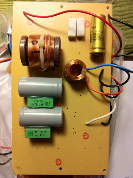

Har lige hevet disse delefiltre ud af mine godt 30 år gamle Coral højttalere, og så får jeg at vide at jeg bør udskifte
kondensatorene, da dem der sidder i er for gamle. Er det nødvendigt? I så fald, hvor finder jeg nogle tilsvarende?

Tror roligt du kan skifte det hele ud! MEN det er nok ikke noget jeg vil anbefale, med mindre du har prøvet den slags før.
Du kan købe komponenter flere steder. F.eks. hos Frequenze
Det kan dog hurtigt blive dyrt, hvis du vælger de bedste kondensatorer. Mindre kan dog nok gøre det.

De grønne blok kondensatorer behøver du ikke nødvendigvis skifte men de andre (de runde) kan blive for gamle, du kan købe nye eksempelvis her:
http://frequence-shop.dk/produkter/52-mdl-caps/

"Den gamle" som i sin tid (hos Audioscan) har skruet disse filtre sammen anbefaler (hvis jeg har lyst til at betale prisen) at jeg
finder nogle Jensen kondensatorer, men jeg aner ikke om det i har henvist til er tilsvarende kvalitet af det der sidder der i
forvejen, da jeg ikke ikke er nogen elektronik-haj, åbenlyst.
Vil de blive mærkbart bedre af Jensen kondensatorer ?

De grå kondensatorer og den gyldne kondensator ligner elektrolytter, og må trænge til en udskiftning. Kan du eller en anden anvende en loddekolbe, såer udskiftning en simpel sag.
Mht nye kondensatorer, så har jeg gode erfaringer med http://www.danskaudioteknik.dk/.

med det filter skal du ikke komme så gode kondensatore i som Jensen og ligende for de er så meget bedre en det der er i nu, du kan komme ud for at enhederne kommer til at lapper over hinanen hvor de skal dele mellem enhederne, der skal du have en langt bedre erfaring med delefilter, så heller nogle gode kondensatore der ikke koster det ville, som nævnt er der jo http://www.danskaudioteknik.dk/ og deres bilige Jantzen Audio kondensatore og http://frequence-shop.dk/produkter/39-pca-caps/  hold dig til de samme værdiger så vidt det er muligt, og der er lige den store spole vil jeg skifte ud til en luft spole, såvidt jeg kan se står der 1,3 eller 1,8mH på spolen og vil gå udfra at det betyder at den er på 1,3mH eller1,8 mH, her skal du også holde dig til den værdig der er så går du ikke galt i byen, og de to modstande kan du med fordel også udskifte til 20w også samme værdig og model

De gamle Wicon elektrolytter er nok tørret helt ud. Skift til folie kondensatorer! Spolerne er ok, Wicon pulverkerner med låg går ikke pludseligt i mætning og de har ikke ændret værdi.
Jeg ville nok investere i Jantzen supreme caps, de har vist sig at give god lyd til pengene.
Alternativt vil et helt nyt delefilter være dyrt at realisere, med mindre du har adgang til målegrej og beregningsprogram. Fin tuning er som regel nødvendigt, det kan kun laves af en erfaren DIY.

Jensen er at skyde helt og aldeles over målet.
Her er lidt til inspiration: http://www.humblehomemadehifi.com/Cap.html

Alternativt kan man erstatte det passive filter med et elektronisk delefilter.
Da vi snakker 30 år gamle ht, er det måske udenfor økonomisk rimelighed at anskaffe et decideret filter som fx denne GroundSound...
Men måske du kunne finde inspiration i denne tråd med pc-baseret filter?!?

Skift alle 5 ud med tilsvarende værdi fra:
http://sidekick-audio.com/gatoshop_dk/clarity-cap.html
Det kan godt være, det er lidt "overkill" at skifte dem, der går til stel, men det er mere simpelt at skifte alle over én kam, og så koster SA kondensatorerne jo ikke nogen bondegård. Lydforbedring???? Jo, det får du i aller højeste grad, om du så ka´ li´ den er en anden snak .

Hej,
De grå kondenstorer er Wicon glatfolie bipolare og de er p***e GODE. Med mindre du har tænkt dig at bruge mange penge, så lad dem sidde. Jeg ville for en sikkerhedsskyld måle dem for at se hvor meget de har rykket sig i værdi (formodentligt ikke meget). Jeg bruger selv denne type i mine konstruktioner hvor der er brug for høje værdier. Den gule er en Wicon ætset folie og den er også god.
Der er ikke meget at hente ved at ændre på komponenterne i det filter (alt andet lige).

Tak for de mange gode svar og links. Det er meget brugbart.
På baggrund af disse forskellige svar og råd, begynder jeg med lige at "lytte" til disse delefiltre igen, når de kommer i de nye
kabinetter jeg er ved at bygge. Den eneste grund til at jeg har taget dem ud af de gamle kabinetter er, at de desværre er gået
til i råd/svamp.
Derfor er alle enhederne pillet ud og skal i de nye kabinetter. Måske kommer jeg ikke uden om at skulle fremstille nogle helt
nye delefiltre ... men tak for al den gode info!
