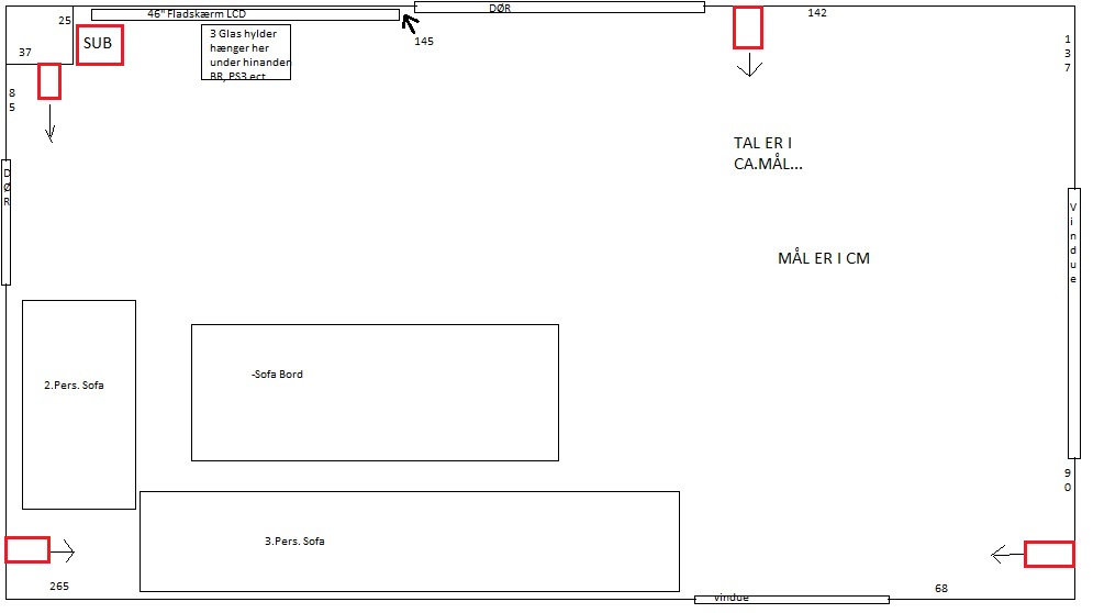

Hej Alle
Ved godt disse emner er meget oppe osv. Men ville dog blive glad, hvis I kunne hjælpe.
Efter jeg/vi er flyttet i hus, har jeg købt nye højttalere og subwoofer. Men stuen er lidt dumt anlagt.
Har forsøgt at lave en tegning over stuen, med CA. mål.... Så dem skal I ikke gå for meget op i.
Min idé til opsætning er markeret med Rød. I må hellere end gerne ændre i tegningen.
Glemte at markere at Centeren, kommer til at ligge på den øverste glasplade under fjernsynet selvfølgelig.
Højttalerne er Dali Zensor, Zensor Vokal og subwooferen er en Dali SUBE12F.

Hej.
Ser ikke nemt ud, hvilket loft har du ? Hvis evt. Gibsloft kunne du overveje inwall højtalere.
Mvh Tommy

Er noget træplade loft.
Havde tænkt at højttalerne skulle hænge i lige over ørehøjde ?!?

Fronterne placeres bedst i ørehøjde -de bruges også til stereo lytning. Surroundhøjtalerne placeres på siderne evt. lidt bag ved lyttepositionen, for at skabe rigtig rumfornemmelse bør de placeres mindst en halv meter over hovedhøjde gerne en meter, så her giver det mening med evt. indbygnings/loftmonteret ht. Centerens vigtigst opgave er at gengiver stemmerne, den bør placeres lige over eller under lærred/tv. Subwooferen er et helt kapiltel for sig
Den faktiske placering af højttalerne kan variere, fra model/fabrikant til model/fabrikant.

Problemet er jo at min sofa står helt op af bagvæggen :/
Derfor jeg ville placere dem på sidevæggene, hvor de peger mod sofaen.

Din placering på sidevæggen er fin nok og det der normalt giver bedste resultat, men husk de skal helst sidde ca. 1 meter over hovedhøjde, mange laver den fejl at placere dem i samme højde som fronterne.

Lige et vejledende link jeg stødte på forleden: http://www.thornet.dk/baghjt.htm
