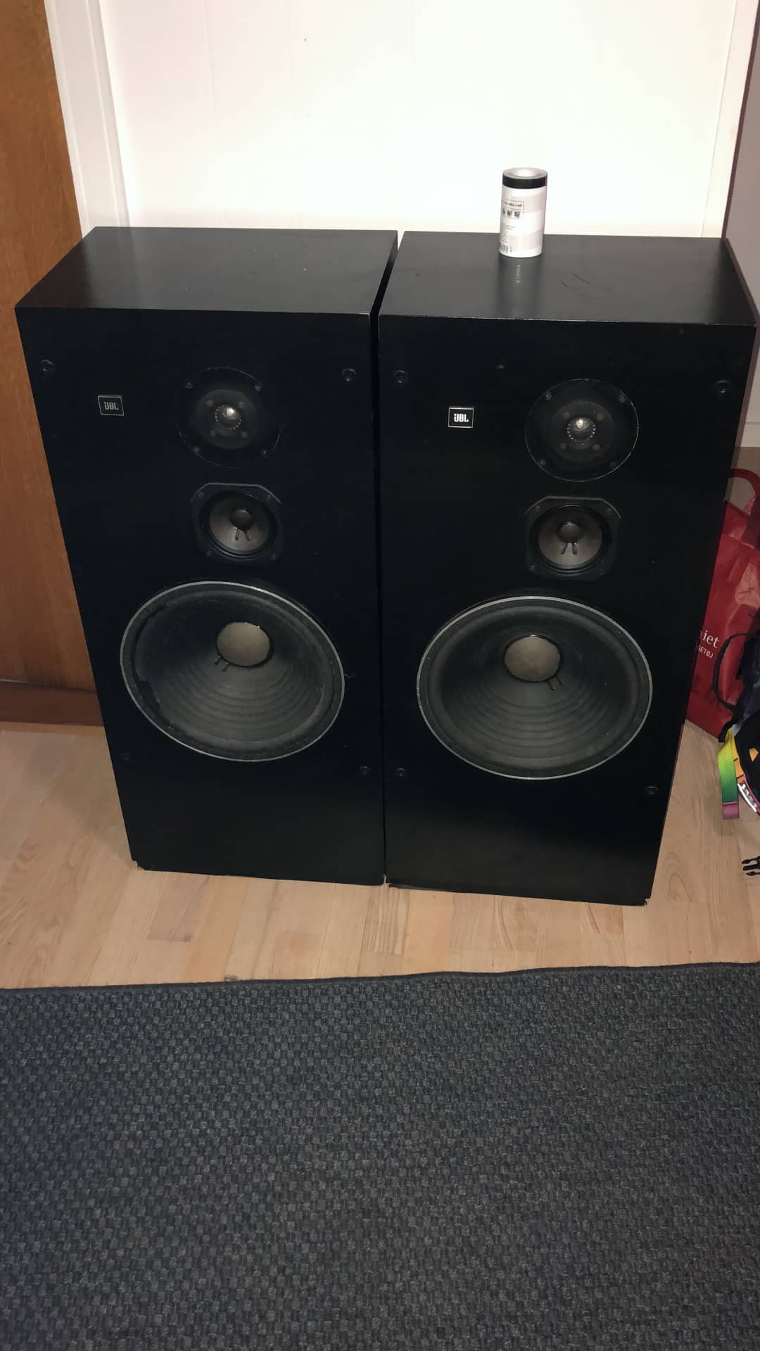

Jeg har købt sådan et sæt højtalere.
Jeg regner med at Refoame dem og muligvis give dem en “kærlig hånd”
De er malet sorte, jeg forestiller mig at slibe dem ned, men mon fineren er for tynd?
Det ser ud til at være de originale enheder, bassen er en model 2214h.
Kan det svare sig renovere de her højtalere, er de det værd?
Er der nogen her som har haft dem eller kender dem?
Lyder de fornuftigt? Er de værd at bruge kræfter på dem?
Jeg kan godt li bas..kvalitets bas ikke bulder bas😁

Så vil jeg gå igang med at renovere dem. Jeg har bestilt et sæt nye skum ophæng.
Nej det betyder vel ikke noget de er sorte, det blir sikkert også sværest fjerne alt det maling uden af slibe igennem fineren.
Jeg giver dem nok et lag maling mere så, der er nogen ridser og osv der ska dækkes.
Og så Ska jeg have fundet nogen mål til det frontstof.

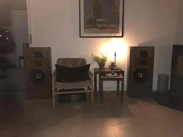

Så fik jeg dem refoamet, ophænget er monteret bag på enheden. De mangler li støvhætten den kommer på så snart jeg er sikker på at spiller som det skal.
Jeg fik den sorte maling af med noget acetone, og en svamp og knofedt��
Jeg må sige jeg er positivt overrasket lyden, de lyder da super godt, overhovedet ikke skarpe eller noget i mellemtone og diskant. Bassen er der masser af, dyb og kontant. Jeg er meget tilfreds. Dem skiller jeg mig ikke lige af med foreløbig.
