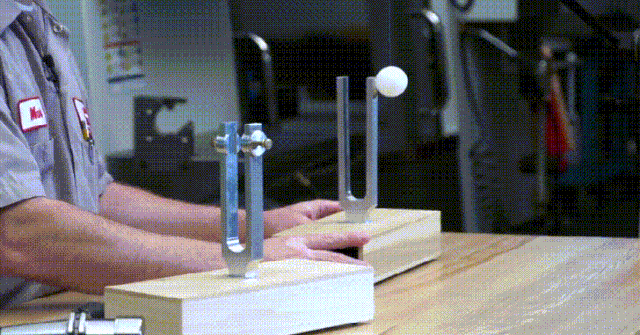

Det er det rene vrøvl, spikes gør lige præcis det modsatte
Se her

@ Flashlight
Hvordan illustrerer din animation store (bas) svingninger netop går gennem sylespidser?
@ Mikkel G
Hvis du vender spikes med spidsen op forhindres store svingninger (bassvingninger) i at gå gennem.
Men de vil alligevel gå i gulvet når de stråler ud fra ht.
flashlight
Eget valg!
Bruger siden: 19 Oktober 2020
Indlæg: 6
Sendt: 19 Oktober 2020 kl. 14:08 | IP-adresse registreret
Hvis ikke du forstår sammenligningen mellem en stemmegaffel og en højttaler på spikes så bliver det svært at forklare. Men det ses at når
stemmegaflen/højttaleren anslås så forplanter vibrationerne sig gennem stemmegaflens ben (spikes) og ud i kassen/gulvet og videre.
Den anden kasse er for at vise at vibrationerne render hen i den anden kasse/gulv og videregiver vibrationerne.
At vende spikes på hovedet er noget psykisk, da en spikes ikke er retningsbestemt, der vil ingen forskel være
