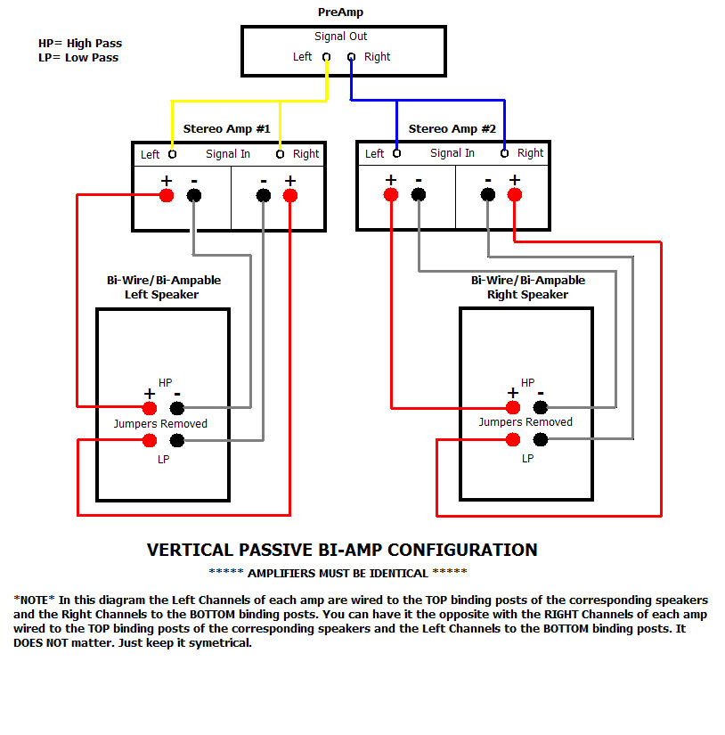

Hej er der nogen der er skarpe i brokobling/Bi amping.??
Min Lillebror har købt sig et Garage anlæg, Det består af et sæt Cerwin vega, xls 215, 2 stk Luxman m-03 og en Nad c 340 som forforstærker. Lige PT. er det tilsluttet fra Nadéns pre-out således at der går et RCA kabel, som er tilsluttet en splitter. Til hver Luxman blok, altså et monosignal, som er splittet i to RCA kabler. Den ene blok trækker så basserne og den anden blok, trækker Mellemtone og diskant.
Men det giver jo en mono lyd.
Vi har forsøgt at tilslutte blokkene som monoblokke, og de trak hver deres højtaler. Det lød ikke specielt godt, for at sige det mildt. Vi blev også frarådet denne løsning, da det ville belaste Luxmannerne unødigt. Noget med at basserne gerne vil gå ned i 4 OHM ved høj belastning. Jeg er ikke klar over om det er korrekt forstået.
Vi vil rigtig gerne have det tilsluttet, så lyden er stereo, uden at forstærkerne skal spille i 4 OHM. Kan det lade sig gøre med denne opsætning??
Eller vil løsningen være at købe en forforstærker der kan trække to stereo blokke??
Jeg er lidt på dybt vand her
Vh   Frank

Du gør sådan hér:
Indlæg: 6373
Sendt: 11 Oktober 2019 kl. 10:47 | IP-adresse registreret
Og Luxman´erne skal selvfølgelig IKKE være brokoblede

Hej Boydk
Tak for indsparket, det var netop sådan vi blev frarådet at tilkoble. Med begrundelsen at det ville tvinge forstærkerne ned i 4 ohm, ved høj belastning.
Har denne tese ikke noget på sig, når bare omskifteren på forstærkerne står på 8 OHM?
Til top Vis Wasp447's Profil Søg efter andre indlæg skrevet af Wasp447
Indlæg: 6373
Sendt: 11 Oktober 2019 kl. 11:20 | IP-adresse registreret
Hvis der er en omskifter bag på forstærkeren, der kan skifte mellem 8 og 4 ohm, skal den stå på 4 ohm. I den stilling sænkes forsyningsspændingen på
forstærkeren for at at´ højde for belastningen. Intet at bekymre sig om
Indlæg: 6373
Sendt: 11 Oktober 2019 kl. 11:27 | IP-adresse registreret
Ved nærmere kig på bagpladen af Luxman L-03, er den omskifter kun til visning af displaydioderne på fronten, og gør således ikke noget andet elektrisk
ved forsærkeren. Men det har ingen betydning. Hvis du tilslutter som diagrammet viser, så er der ingen parallelkobling på udgangene, og da den ikke
kører brokoblet men som en stereoforstærker, er der absolut intet at være bekymret for.

Hej igen.
Vedkommende der frarådede denne opkobling, arbejder i det daglige med lyd. Da hverken min bror eller jeg er videre stærke, ud i det rent tekniske bag et anlæg, valgte vi at følge anbefalingen. Det lød bare ikke særligt godt.
Men hvis du mener at basenhederne, ikke vil presse forstærkerne unødigt, ja så tror jeg at vi prøver.
Det er jo et par fine forstærkere fra starten af 90erne, det vil nok blive en udfordring at finde stumper til dem.
Det skal også nævnes at, der ind imellem kan blive spillet ret højt, over en længere periode, i min brors garage
Tak for hjælpen.

Velbekomme. Det gælder for alle forstærkere, at de får det svært med svedeture og evt. afbrænding, hvis de presses ud over deres ydeevne i længere
tid. Beskyttelse af den slags hedder "sund fornuft"
Forstærkerne er alt andet lige mindre belastede, når de hver især kun skal trække en bas og et sæt mellemtone/diskant.
