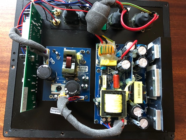

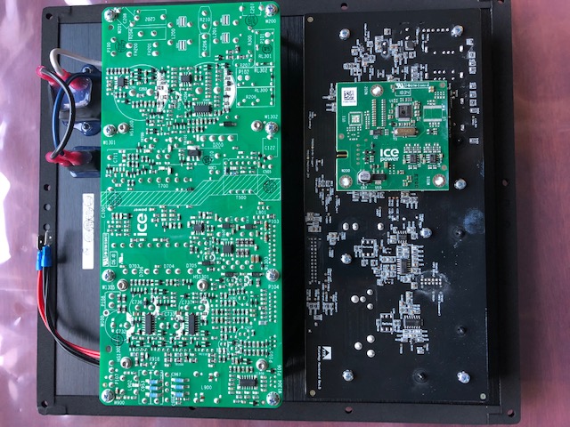

Jeg har lige opgraderet mine XTZ 12.17 til "EDGE" modellen. EDGE modellen har ICEpower forstærkere med flere justeringsmuligheder herunder PEQ.
Jeg har taget er par billeder så man kan se forskellen på de to forstærkere, det er dælme noget af en opgradering de har lavet XTZ, det er gået fra at
ligne noget kina-elektronik til at se ret lækkert ud.
Bedøm selv:
Gammel forstærker
Ny forstærker
Det er nok lidt svært at se men alt er loddet/limet super flot på den nye, hvor den gamle er ret ujævnt lavet med mange lim tråde over det hele.
Amplifier info :
700 Watt RMS
ICEpower technology
Pre-amp developed by XTZ and ICEpower
4mm aluminum plate
DSP based
Functions:
-Gain
-Freq (low-pass 30-170 hz)
-Phase 0-180degree
-PEQ filter (Q=0,8 kan ændres af XTZ mod en lille merpris)
-Auto-ON/OFF or Always -ON
-Low pass OFF
Inputs:
-RCA
-XLR + XLR bypass
Jeg har ikke fået testet så meget endnu, men umiddelbart så lader der til at være bedre kontrol over enheder end før.
