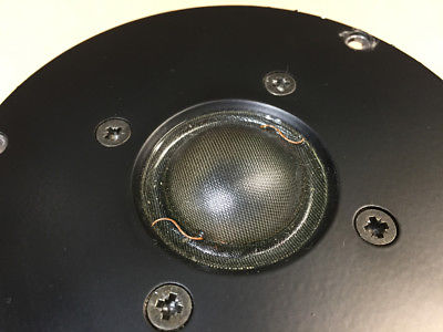

I starten af 80,rene byggede jeg et sæt satellitter fra High Fidelity, og var rigtig guld for dem i mange år. Så blev de sat til side, i
20 år, men nu skal de frem igen. Jeg har sat nyt ophæng på Fokal 5N 401 enhederne, delefiltrene skal have nogen nye
kondensatorer m.m. og kabinetterne skal friskes op. Mit problem er at en af diskanterne er helt død. Det var den da jeg testede
første gang, og jeg troede at det måske var delefiltret, men den er det stadig nu hvor jeg har pillet den ud.
Kan man ikke få sådan en reparereret et sted? Jeg vil gerne have liv i højtalerne igen.

Hvis du er heldig er det en af de synlige tråde der er knækket og så kan den fixes. Det kan også være tråden derfra og ud til terminalen

Der er ikke umiddelbart noget at se på de synlige dele, men jeg kan da prøve at skrue den fra hinanden, og se h ad der er inden
i.
Det mærkelige er bare at de virkede fint da de blev stillet væk, for ca 15 år siden

Tror ikke du skal skrue den fra hinanden. Tror det ødelægger den helt. Er du HELT sikker på det ikke er delefilteret eller en løs ledning inden i
højttaleren?
Pil diskanten ud og tjek at ledningerne sidder på. Sæt diskanten direkte til forstærkeren (ved lav volumen) - spiller den, er fejlen et andet sted.
