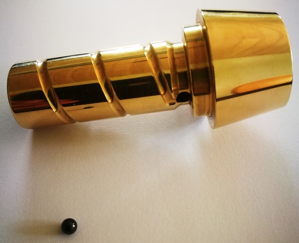

Ansporet af tråden som lille_smed lavede, så vil jeg gerne vis hvordan et godt centerleje kunne laves.
Det er nok det centerleje jeg har prøvet/hørt som har mindst støj og friktion, den kan med en 12,8kg pladetallerken køre i næsten 90 sekunder inden
den holder stille, altså uden rem og motor, men rent friløb fra 33,33 o/min. til stop.
Lejet er lavet således det smører sig selv med en oliespindel og et gennemløbshul. For at minimere slid er der indpresset en hårdmetal leje kugle i
bunden.
Denne hårdmetal kugle vil så køre på en keramisk kugle der ligger i bunden af lejebrønden i en reces til denne.(kan ses på andet billede.)
Her ses toppen af gennemløbshullet til olien.

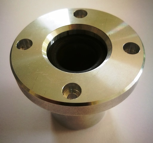

Lejebrønden er lavet i aluminium, da der er indpresset en lejeforing for minimalt slid og friktion. Så aluminiumen kommer aldrig i kontakt med noget
bevægeligt.
Her ses recesen tydeligt i bunden af lejebrønden, det er her det keramiske leje fastholdes.
Lejebrønden i profil.

Ja, det er dog løbende afprøvet og udviklet i samarbejde med en af mine gode kollegaer.
Og fremstillingen af lejet er lavet på en CNC maskine for at opnå de ønskede tolerancer.
Lejeforingen er købt som en færdig enhed, og presset ned i aluminiums lejebrønden.
Så det går vel under DIY.

Med hensyn til lejetolerancer, er tolerancen 3/100 mm, svarende til en F6 pasning.
Lejet er poleret op til en ruhedværdi Ra 0.2 um, svarende til en ruhedsgrad N4.

Pladespillerlejets foring er en hærdet stål lejebøsning uden smørregang, da smørregangen jo er drejet i selve lejespindelen.
Som smørremiddel bruger jeg en halvfed olie, en halvsyntetisk 15W-40 olie.
Denne olie giver lidt friktion i forhold til de lidt tyndere syrefri olier, men er tilgengæld fuldstændigt støjfri,
når jeg lytter på lejet med lejestetoskop og mickrofon.
