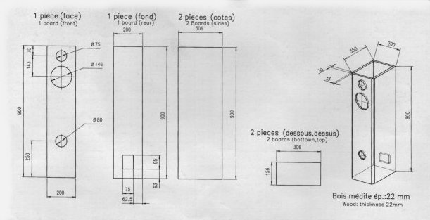

Det jeg har fundet ud af er at jeg bygger disse
AUDAX HMZ 1700
Kit Audax HMZ 1700
Puissance : 80 W
Rendement : 90 dB/1W/1m
HP de grave : HM 170 Z0
Diamètre : 17 cm
Membrane : Aerogel (HDA)
Charge : Bass-reflex
HP d'aigu : TW025M0
Type : dôme 25 mm
Membrane : textile
Dimensions : 200 x 900 x 350 mm
Jeg får Daniels til at hjælpe mig.

Og dette kabinet
Digital_Thor
Bruger siden: 06 Maj 2010
Indlæg: 1689
Sendt: 17 Juli 2018 kl. 21:29 | IP-adresse registreret
Det lyder som en fin plan
