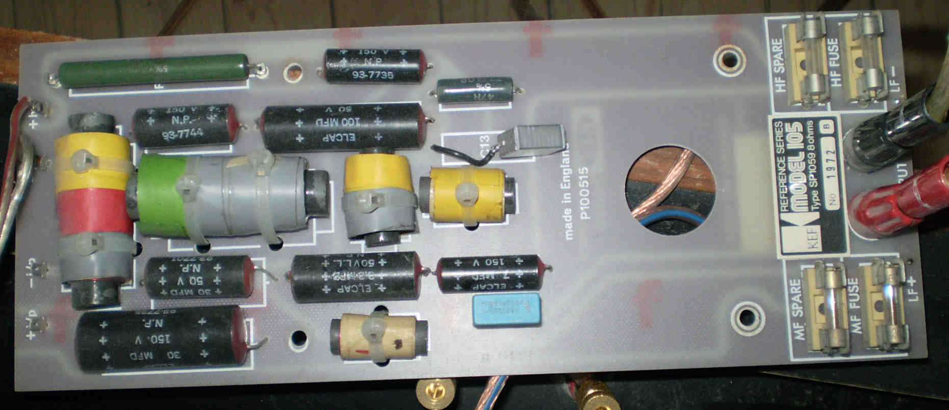

Kære elektronørder
Jeg er den, næsten, glade ejer af et sæt Kef 105 mk I. Næsten glad, fordi delefiltrene er alt andet end gode. De trænger til nye komponenter hele vejen i gennem. Filtrene er tillige ret komplicerede. Jeg har fået et tilbud på renovering fra et anerkendt firma, men det holder mit budget ikke til :-(
For år siden arbejdede jeg ufaglært i elektronikindustrien. Jeg er derfor god til at lodde, men har intet kendskab til beregning og konstruktion af delefiltre. Derfor har jeg brug for gode råd om hvordan projektet kan gribes an, uden at sprænge banken. Den samlede pris er derfor også en parameter. Så vidt jeg forstår, må man ikke lave K/S/B lignende henvendelser i forum, men jeg kan jo lave en annonce til dels baseret på de råd der måtte komme.
Umiddelbart ville jeg nok være mest tryg ved at udskifte komponenterne ét for ét, uden konstruktive ændringer af nogen art. Hvilke komponenter kan man bruge med et godt forhold mellem pris og kvalitet?

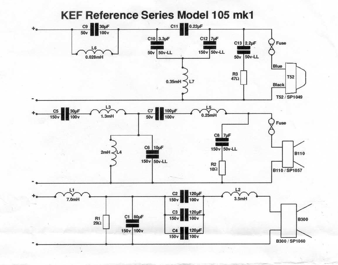

Komponentbehovet fremgår af diagrammet:
Hvis det kan have betydning ser komponentsiden således ud: Hvad der er godt at bemærke er komponenthøjden. De nye komponenter i denne del af filtret kan ikke være meget højere end de gamle. Pladsen til indbygning er meget begrænset. De komponenter der ikke ses på billedet sidder i baskabinettet, her er pladsen rigelig. (som det ses har jeg prøvet at udskifte en komdensator, C13, men det ændrede ikke meget)
På forhånd tak for Jeres input :-) Glæder mig allerede til at høre mellemtonen komme gennem mellemtoneenheden frem for diskantenheden :-P

Erstat seriekondensatorer på mellemtone og diskant med f.eks. Solen/Mcaps eller hvad du har råd til, f.eks:   http://sidekick-audio.com/gatoshop_dk/claritycap-sa-6-8uf.ht ml  de lyder godt og er ikke vildt dyre. Og vigtigst, fjern C2-C3-C4 i basfilteret og erstat dem af en FED lus, du vil blive overrasket over, hvor stram din bas bli´r, og nej, det er ikke farligt med mindre din effektforstærker smider flere volt DC ud på højttalerbøsningerne, og det er der vist ingen, der gør.
Kjeldsen
Bruger siden: 23 Maj 2003
Indlæg: 9424
Sendt: 18 Januar 2012 kl. 14:17 | IP-adresse registreret
Hvorfor tror du komponenterne trænger til at blive skiftet ud?
Tolerancerne i så kompliceret et filter er ret snævre, og det kan man desværre ikke sige om hyldevarer. Jeg kender ikke Kef specielt godt, men vil da tro de har udmålt deres filtre inden de kommer fra produktionen.
Du vil kunne risiskiere at ødelægge faseforhold (hvis de er gode i forvejen, ellers er det jo ligemeget).
Og hvorfor siger du mellemtonen kommer ud af diskanten? Det lyder mere som størknet magnetisk olie (hvis det da er af den type). En ting du dog kan gøre, er at fjerne sikringerne, og så bare lade være med at spille for højt.
Den kondensator du har udskiftet ser umiddelbart ikke ud til at være af imponerende kvalitet, og så sidder den parallelt på diskanten, hvilket nok ikke har den største lydmæssige indflydelse.

Det lyder umiddelbart som om en stor del af den energi der burde gå til mellemtonen går til diskanten. Allerede ved "almindelige lydtryk" bliver diskanten skrarp, presset og ubehagelig. Jeg har sat en lus over kondensatorene i bassen. Heller ikke bassen er noget at skrive hjem om. Meget dybe toner fra f.eks et keyboard er tilstede, men bassen mangler nuancer.
Når jeg kaster mig over udskiftning at komponenter er det fordi jeg fra flere har hørt at spolerne mættes og kondensatorerne mister deres kapacitet.
Med hensyn til tolerencerne er der noget om snakken Kjeldsen. I følge div. oplysninger på nettet købte Kef rigelige mængder af deres komponenter og målte selv hvilke de kunne bruge. Og, nej, kvaliteten af forsøget er ikke høj, den er blot et forsøg :-) hvordan kan man afgøre om olien er størknet?

Var måske lidt hurtig lige før. Som Kjeldsen rigtig skriver, den C13 du har skiftet er med til at filtrere lavere frekvenser fra diskanten og vist nok også lidt impedanskorrektion, hvis jeg ikke ta´r meget fejl. Dens kvalitet vil ikke umiddelbart ha´ indflydelse på lyden. Det med at du synes, der kommer for meget mellemtone ud af diskanten kunne måske skyldes svag læk i C9 eller C11. Hvis du synes, der er for lidt mellemtone, er en normal fejl (hvis de på et tidspunkt har fået lidt tæsk), at L4 er lidt eller delvist kortsluttet, men skulle være lidt mærkeligt, hvis det er helt ens på begge højttalere. Har ikke selv rodet i 105.1, men har modificeret nogle stykker af 105.4, disse har fået Jatzen Cross-coils som erstatning (samme værdier selvfølgelig) for L1, L2, L3 og L5, Solen kondensatorer som erstatning for C5, C7, C9 og C11 og så "luset" C2, C3 og C4. Jeg ville checke alle parallel-komponenter for at se, at de overholder deres påskrevne værdier, (husk at de fjerner signal fra enhederne og ikke har den store indflydelse på lyden) og så ta´ chancen og "luse" det to sikringer i serie med mellemtone og diskant.

Lyden er ganske rigtigt ikke helt ens i begge kanaler. Det er måske med til at definere problemerne lidt tydeligere.
Jeg har mht. forstærkning en Rotel forforstærker hvor signalet kører ud i hver sin (højre og ventre kanal) Rotel stereo effektforstærker. Den ene del af forstærkeren bruges så til bassen, den anden til diskant/mellemtone. Dette kunne vel kaldes vertikal bi-amping :-D
At fjerne eller luse sikringerne er en udmærket idé. Jeg spiller ikke særligt højt og da der aldrig er tale om fest-musik er hverken øre eller hjerne sat ud af drift.
Muligheden af delvist eller komplet ødelagte spoler er naturligvis også til stede, jeg ved ikke hvordan tidligere ejere har behandlet dem.

Når du alligevel kører bi-amping så vil jeg foreslå helt at pille delefilteret af bassen og mellemtonen og køre med aktivt delefilter, eller line level passivt filter (også kaldet PLLXO).
I mit link kan du se et DSP filter fra MiniDSP, som jeg kun kan anbefale og ikke koster mere end at skifte til gode spoler og kondensatorer. Fordelen er at du kan justere alt de du har lyst til, og du kan endda måle responen med room eq wizard (REW) og importere data til filteret.

Hej Allears
Start med at læse dette her
http://www.madisound.com/services/upgrading_speakers.php
De eneste komponenter/kondensator du vil få noget ud af at skifte er C5, C7, C9, C11
Men hvis de er det som jeg tror de er, folie kondensator "så glem det", de forgår ikke så nemt !
C2, C3, C4 har det ene formål at få bassen til at tro at den sidder i et større baskammer, hvis du udskifter dem med 6 styk
gode 60 uF så kunne det måske hjælpe på sagerne, hvis de har en lav ESR værdi (Equivalent Series Resistance).
Jeg kørte i flere år med kortslutning af disse og mente at det lød bedre, :-)
KEF kalder det "third-ordre closed-box low-frequency loading" med andre ord kan B300 spille dybder bas, men derefter
falder den af med 18dB/oktav mod normalt 12 dB/oktav i et normalt trykammer.
med andre ord, så gør disse
kondensator at de bas (tror) den har en tungere membran, men har så også den effekt at den bliver mere sløv.
B300 data
Spoler kan se simpel og billige ud, men husk i beregningen af en højttaler kan indgår DC modstanden af spolen som afgør
højtaleres Q i kassen, ikke noget man bare ændre, for hvis man tror at en bedre spole med mindre DC midstand så kan man
ha overset noget.
C13 har ikke den store betydning for lyden, men det har alle der sidder i serie med lyden, og da C13 og R3 kun bruges for at
få enheden til at se lineær ud i impedansen, Det sammen gælder C8 og R2 , så glem dem. (gøres for bedre at kunne designe
et delefilter der også faktisk virker) og faktisk brænder du bare noget lyd af i disse igennem dens modstand.
KEK 105 II kunne du måske skule til hvis du har et diagram, ellers er et her

På dit billed kan man se at spolerne er med jernkerne og det er naturligvis ikke så godt hvis det er ren jernkerne, ...
Jernkerne spoler mættes for hurtig og luftspoler bliver store, så en mellemting ville være pulverkerner.

KEF har bygget dit delefilter på printplade og det er noget skidt, du kunne evt bygge en kopi med bedre komponente på en
træ plade og loddefliger (husker ikke hvad de kaldes), så har du ikke ødelagt noget og har stadig dit gammel originale
delefilter.
På mit CS9 delefilter (som jeg stadig har) der kan du se på diagrammet at de anbefaler spoler med så små impedanser som
muligt, så måske ville du få meget mere stabil impuls bas ved at skifte dem i basse, til pulverkerne.
En ting man altid kan forsøge sig med ved kondensator er at parallel koble dem med nogle der er bedre, men 100/del eller
mindre, når du regner på det forandre du kun værdien 1% +-, men den paralel koblede kondensator kan meget
vel lyde væsentligt bedre i overtonerne og da musik består af mange overtoner så virker det (husk lytter er noget skrammel
til hifi)
PS: T52 har "ikke" magnetisk olie.
PÅ CS9 har den ikke kun 360 uF i bassen men 450 uF og hvis du vælger det samme og paralel kobler med 66 uF af god
kvalitet så skal du se at det nok også forbedre bassen. (Jeg kørte i flere år med 10-20 uF)
Komponenter kan købes i disse størrelser (E-serier vist i dekaden fra 102 til 103)
standardvaerdier
HUSK at serie spoler og serie kondensator skal have de bedst mulige kvaliteter, kondensator skal være folie typen hvor PP
(Polymerelektrolytkondensatorer) er rigtig gode og meget stabile i mange år.
