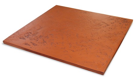

Jeg ville bruge sådanne klinker her
Lægge en ring silikone oven på hver, vente til det er hærdet og så stable dem til højden passede.
Den øverste har så også en ring silikone så højttaleren ikke skrider
De kan fås i stort set alle farver, men kan ellers spraymales for billige penge

Så der købt 20x20x5 cm havefliser som de nu står på :)
Skal så bare have justeret vinklet lidt
