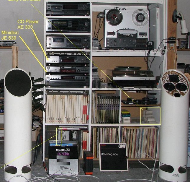

Som en anden skrev ja - Dantax lavede en gang for længe siden nogle spøjse , hvor den største model er TUBE III - underlige fisk, men de spiller forbavsende fint, især hvis de får noget foder
Fruen kaldte dem "Storebælt Skorstene" ....

Åeh ja -  havde du haft mere tid, havde du fået lov til at høre dem :)

Jamen jeg kender dem skam godt fra "gamle" dage, og sjovt nok, hun har jo ret, minder utrolig meget om skorstenene på en gammel storebæltsfærge.
