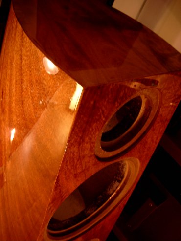

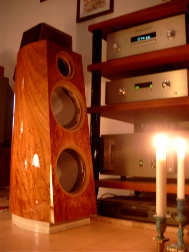

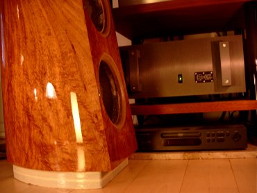

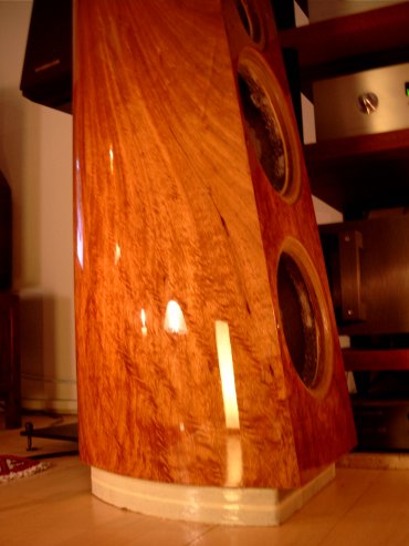

fik presset de først billeder ud af kameraet..¨
de er taget uden blitz, så derfor er de nok en lille smule rystede...
Man kan ikke helt fornemme spillet i træet - men det ER somom de nærmest gløder.. SKal prøve at tage nogen i sollys...
her kan man ane ujævnhederne i lakken...
...det var første sending.. Jeg ville ønske at jeg kunne lave billeder der i højere grad ydede dem retfærdighed.. Nu kommer der sikkert et par dage med upload af nye og bedre billeder..

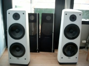

mange tak..  Nu er en før/efter måske på sin plads...
...før... (det vil sige slut-firser.. )
... og efter.....
 - kan man mærke at jeg er en taknemmelig og stolt mand?

Nej det er jo altid svært at se på en klar lak. Men der er tydelige ujævnheder på siderne - "knopper", og de steder hvor finéren har haft "revner" eller "huller" er lakken løbet ned i dem for at fylde dem op (uden held), og det betyder at der så ikke har været lukket et hel tæt "skal" af lak over finéren, hvorfor der kan komme luft ud bagfra lakken.
Men resultatet er stadig fantastisk, og alle småfejl på højttalerne vil blive "repareret". Hullerne i lakken vil blive repareret med at dryppe lidt lak ned og fylde dem op, og alle ujævnhederne bliver poleret væk.
