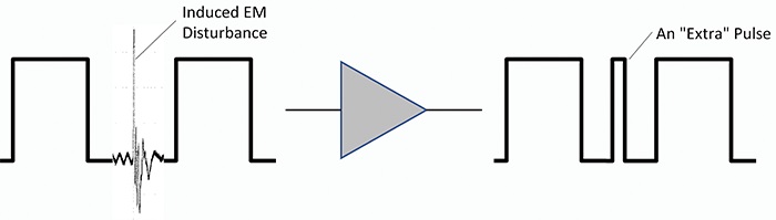

@Øpsie og @Kaj
Det er en spændende illustration Kaj har vist, for det er et eksempel
på at støj overvælder schmidt-triggeren i modtager kredsløbet. Det
kan resultere i en ekstra puls som vist.
Men der skal rigtig kraftig støj til at resultere i dette. På ethernet der
vil den slet ikke opstå pga. checksummen. Det man oftest ellers
operere med er jitter, som er udtryk for, hvornår et bit er on eller off.
Altså den vandrette del af kurven.
Det problem da firkant pulserne sjældent er så skarpe som vist
ovenover, men pga. komponent indflydelse, strømforsyning, kabling
mv. vil blive afrundet. På den måde vil det være et problem at
bestemme hvornår bittet er on eller off. Schmidt triggerne vil tænde
det ved en defineret spænding og slukke det igen, når spændingen
falder til under grænse værdien. Hvis pulsen så ikke er helt stejl, så
vil tidspunket for pulsen være driftet i forhold til det originale signal.

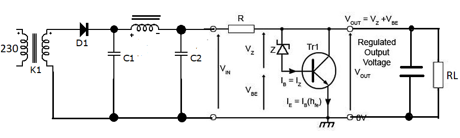

Som selvbygger har jeg opdaget strømforsyningens betydning.
Kører nu afkoblede batterier overalt med undtagelse af  effektforstærkere , men inden det havde jeg og har stadigvæk gode erfaringer med choke og simple shunt-regulatorer, der hvor der kræves en reguleret spænding.
Grundprincippet i en shunt regulator er simpelt, den shunter overskydende spænding væk.
En Ulempe er strømforbruget, den trækker typisk  væsentligt mere strøm ind der forbruges  "en hvile strøm" ,  en klasse A regulator kan man sige, fortrækker den uden decideret modkobling.
Ved små strømme foretrækker jeg enkelt-ensretning og megen kapacitet.
choke er en effektiv støjspærre både" ind og ud". dæmper samtidig rippel  langt mere effektivt end kapacitet alene , der er også  en let  regulering som kan vise sig at være tilstrækkeligt.
Som nævnt er elektrisk performes er ikke det eneste  som bestemmer lyden , ens valg af komponenter og materialer er medvirkende.
Uden der er en kendt teori eller målinger som direkte kan bekræfte oplevelsen af lydforskellen, her kan kun lytte erfaring bruges.
Fordi man mener dette,  kan man naturligvis også  gå ind for fuld optimering af den  teknisk målbare performes.  Man har fået  to heste at spille på i lyd-jagten.
Man kan prøve at skifte R i nedenstående princip diagram, prøv en Blyantsmodstand , Tantal , Vishay, Carbon composite eller andet,  de vil alle lyde  forskelligt, som også valget af de andre komponenter vil.
Det mærkelige er at man kun behøver at optimere en komponent lydmæssigt eks.v. som her R , der kan godt side en masse knapt så  vellydende komponenter omkring denne ene vellydende komponent uden at det ødelægger lydforbedringen.
Det virker som om vi automatisk fokuserer og kun høre den vellydende  komponent (del) og overhøre det dårlige , det er i sandhed mærkeligt og kan hverken måles eller forklares.
Til top Vis alviss's Profil Søg efter andre indlæg skrevet af alviss
Aspire2
Bruger siden: 19 Marts 2020
Indlæg: 77
Sendt: 11 April 2020 kl. 19:04 | IP-adresse registreret
Hvis man nu har et kredsløb hvor alle komponenter kvalitetsmæssigt ligger 7 på en 10 skala og skifter et af dem til en komponent der er dårligere (f.eks 2 på en 10 skala) så burde det slet ikke kunne høres da de andre komponenter trækker den ene dårlige komponents lyd op til det niveau den tidligere havde.
Men det er da en fiks ting hvis man kan nøjes med at skifte et enkelt komponent, forlænge sit højttalerkabel med 10 cm superkabel og evt samme med signalkabler og dermed få fremragende lyd. Der er da penge at spare.
