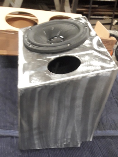

jeg bygge en center højtaler i lukket kabinet med  to af disse enheder  18W/4531G00
https://www.scan-speak.dk/product-families/fam-revelator/?si ngle_prod_id=191
hvis der nogen som har et ca antal liter, der skal bruges to enheder vil det være fint.
og hvad der skal bruges hvis jeg vælger kun at bruge en enkelt enhed..

så blev der lavet et kabinet på 13,5 liter

@lille-smed. Går ud fra du ved, det er en bashøjtaler, altså ikke egnet til Centerenhed uden en diskant monteret

Umiddelbart vil jeg sige størst muligt kabinet!
Du kan måske finde inspiration i Frequence's 987 rib18 revelator
- det minder noget om dit projekt.

Mon ikke det lille hul er til en diskant

Det kunne også være en basport, eller reservehul til en fadbamse

@lille_smed, du kan køre 18W4531G00 fra 12L og op. Har et sæt monteret i Sony SS3 12L netto portet kabinetter med 45Hz
-5dB.

Sendt: 25 December 2018 kl. 01:26 | IP-adresse registreret
En 18W skal som regel have 20L
to styk det dobbelte =40L
og hvis du laver noget 2½ med to kamre kan de godt have fordel af endnu støre kabinet.

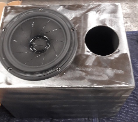

da disse små højtaler kun er bygget til mine små børn, da jeg ikke vil starte de store op hver gang de lige vil danse lige i  legerummet. så blev de lavet med ca 13,5 liter og lukket kabine. de skal op under loftet at hænge. Der kommer flere billeder, når jeg komme lidt længere.  jeg er meget spændt på hvordan lyden bliver , da jeg har bygge dem i stålplade.

Så fik jeg her til aften lyd i de små kasser. første filter er lave aktivt, for at finde ud af om den endelig kan spille fornuftig musik ...
  jeg  fik lige lave et passivt delefilter til dem, og endte med at dele dem 6 db på 18w og 12 db på ss r2604. og det blev ok. ikke super hifi. Men en ok  hverdags højtaler.
jeg fandt lige nogle meget gamle dele filter dele, der i blandt nogle 5 uf jensen kondensator. Men kan de blive for gamle.???
De spille sådan set ok. men hvis jeg kan få lige flere detaljer frem ved at sætte nogle nye i så kan det jo være en mulighed?.

18w er fin nok . men diskanten kan godt være bedre... hvis jeg kommer til at bruge dem meget bliver de nok skiftet
