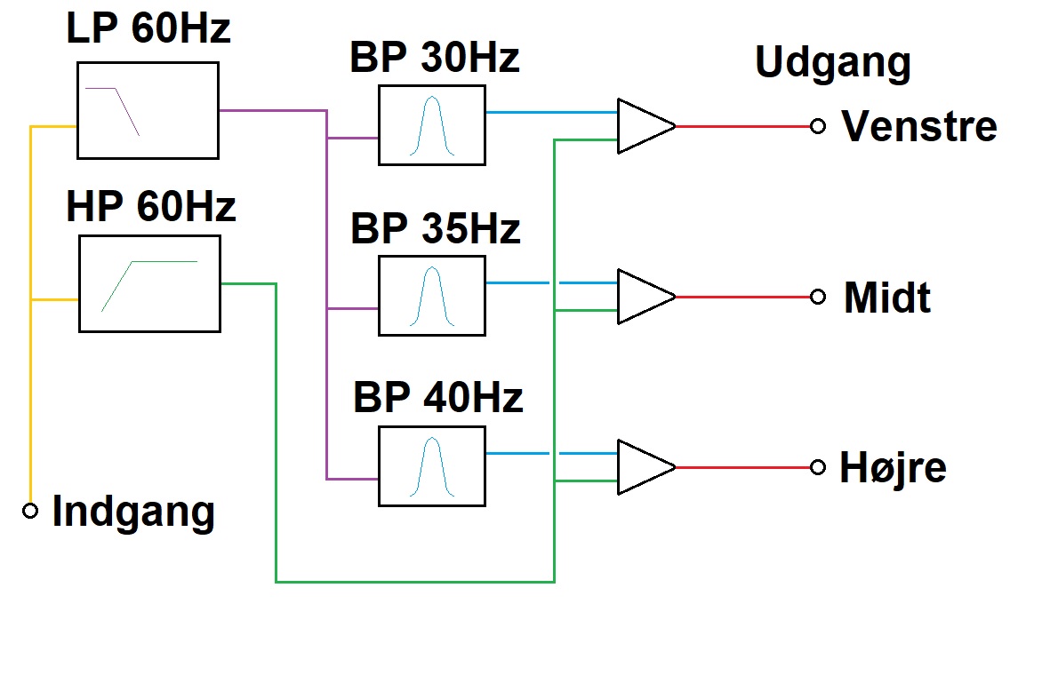

Skal bruge tre båndpas filter (line signal), center frekvens er 30Hz, 35Hz og 40hz.
Problemet er de SKAL være med 96db stejlhed, de skal ikke bruges til lyd, men er til en speciel dekoder.
Findes der et (gratis)program til beregning af filter?

Har en så kaldt Perspecta Dekoder fra 1954.
Virkemåden er at man sender et mono signal ind, som så bliver delt ved 60Hz, lavpas signalet sendes videre til tre båndpas filter (30-35-40Hz), all lyd over 60Hz sendes til tre "buffer" som kun kan sende lyden videre til udgangs-forstærkerne, hvis de modtager et styre-signal fra en af båndpas filterene.
Systemet havde kun en kort levetid, og det blev kun til 50-70 film med det lydsystem.
Problemet er så at det ikke er alle film hvor styresignalet, har fået lov til at overleve på LD, DVD eller BD.
Min plan er så at bygge en boks med tre vu-meter, en for hver styre-tone, for at kunne kontrolere om styre-tonerne findes på filmene, samt og de har den korekte styrke.
