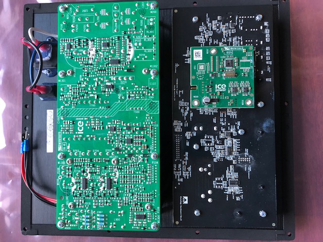

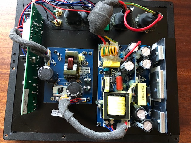

Jeg har lige opgraderet mine XTZ 12.17 til "EDGE" modellen. EDGE modellen har ICEpower forstærkere med flere justeringsmuligheder herunder PEQ.
Jeg har taget er par billeder så man kan se forskellen på de to forstærkere, det er dælme noget af en opgradering de har lavet XTZ, det er gået fra at
ligne noget kina-elektronik til at se ret lækkert ud.
Bedøm selv:
Gammel forstærker
Ny forstærker
Det er nok lidt svært at se men alt er loddet/limet super flot på den nye, hvor den gamle er ret ujævnt lavet med mange lim tråde over det hele.
