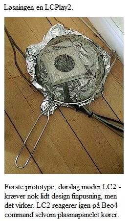

Sendt: 10 Marts 2018 kl. 15:25 | IP-adresse registreret
