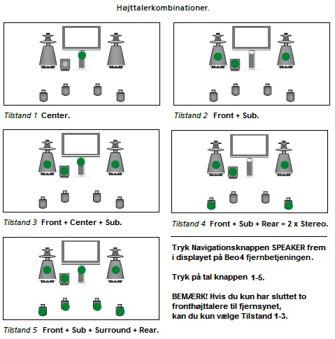

Hej mthatt
B&O har løst dette på en meget enkelt måde, for et 5.1 / 7.1 setup.
