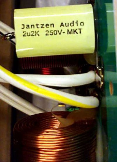

stiv skrev:
[QUOTE=N3xu5] Super...tak for tilbuddet Nørd det vil jeg bestemt overveje
NHJ4 super indlæg...jeg vil bestille den ClarityCap på 6.8 uF og samtidig en udskifter til den gule senere :)
med blåt er nhj4
Sådan som jeg kan forstå digegrammet, er det den gule kondensator på 2,2 uF som er til diskanten nej det er den på 6,8, den på 2,2 er til en kres der retter diskanten til kan ikke lige huske hvad det heder
Måske vil det også give noget, at skifte luftspolen på 704 mH til en med større tråddiameter fx en mm. Men det tror jeg nhj4 ved mere om, ind jeg gør  lad den være, der skal du bruge et måler aberat for at ramme den rigtig værdig angående mH ( mH - spolens værdig ) og støre tråd tykkelse der vil ikke kune høres, måska gøre det være.

N3xu5 skrev:
Forresten hvor meget vil jeg få ud af at vælge ESA fremfor SA Caps. Går ikke ud fra at MR er relevant i den højttaler klasse jeg befinder mig i
vis du læser lidt på deres hjemme side er det noget med hvordan kondensatoren er pakket der gør en forskæld, det er vist samme maretreale i dem alle men indpakningen er anerledes, om hvor meget du får ud af det med den højttaler du har ved jeg ikke, det er lige som at tengene skal hænge samme med resten af delefiltret derfor kan du da godt gå en tand højer op og så vil jeg mene at det er nok  lyd mesit vil du nok få en lidt bedre opløsning vis du lige går en tand højer i kvalitet og ikke længer.

Nørd skrev:
Hmm - kan ikke helt forstå det delefilter !
Diskanten vil være i serie med 1,5 Ohm og 2,2 uF samt 0,74 mH på tværs.
Altså burde du blot skifte 1,5 Ohm og 2,2 uF med bedre kvalitet.
Hvis du kommer fordi - har jeg nogle forskellige typer f.eks. Solen.
Der er jo ingen grund til at gå op i M-Caps .
Nørd
Det da et godt tilbud som bør benyttes mens det er varmt
Lige et opload af den kondensator som ikke er helt så ringe en da...

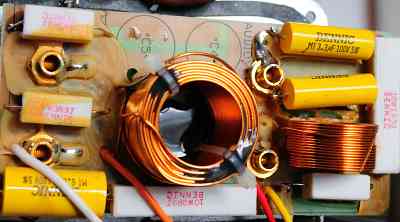

N3xu5
Bruger siden: 13 Maj 2004
Indlæg: 56
Sendt: 12 Juni 2011 kl. 20:51 | IP-adresse registreret
Har lige anskaffet mig en AV center i samme C serie og synes filteret ser en smule skummelt ud.
Hvorfor er der en lus på modstanden og der er smidt en bennic kondensator oven på den ringe kondensator til bas/mellemtone.
Der er blevet pillet er der ikke??
http://peecee.dk/upload/view/311815/full
Til top Vis N3xu5's Profil Søg efter andre indlæg skrevet af N3xu5
hullevad
Indlæg: 627
Sendt: 12 Juni 2011 kl. 22:11 | IP-adresse registreret
Der er uden al tvivl blevet fusket med lusen over serie? modstanden. Stumperne er noget rent ud sagt "skod". Det er ikke seriøst at bruge SÅ dårlige stumper, men det gælder vist de fleste AV højttalere.
AV ER ikke de eneste der sparer, så prøv at udskifte delefilterets tvivlsomme stumper med noget bedre, vel at mærke med samme værdier. Allers skal der målegrej og beregningsprogrammer til (man skal også vide hvad man har med at gøre, så det er nok at foretrække at lave gode DIY konstruktioner).
N3xu5
Indlæg: 56
Sendt: 12 Juni 2011 kl. 22:14 | IP-adresse registreret
Jeg er meget i tvivl om hvad der skal skites....der er varmelim under under den bennic til diskanten så der har siddet en anden kondensator før og hvorfor er der en bennic oven på den billige... giver ingen mening.
Der må have været en tidligere ejer inde og pille

Flemming
Indlæg: 1283
Sendt: 13 Juni 2011 kl. 09:05 | IP-adresse registreret
Det er meget alm. at parallel koble en kondensator over en stor lyt. Men her er kondensatoren sammenlignelig med lyt'en og vil
bidrage kraftigt til filterets egenskaber. Hvis det er over bassen vil jeg vurderer at din knækfrekvens er blevet ændret 50% i
nedadgående retning, dvs hvis knæk er 2000Hz så er det nu nærmere 1200 - 1500Hz.
Hvis det er til diskant siden, vil knækket også her ligge lavere.
Fidusen ved at parallel koble en kondensator over en lyt er at højfrekvens egenskaberne er bedre for kondensatoren. Det er
lidt ligegyldig for den lavere del af frekvensbåndet da nuancer og "fin-hed" skælnes længere oppe i frekvensområdet.

Nu har jeg så fået mig en AVC center som jeg gerne vil opgradere filter på men er sgu lidt i tvivl mht komponenter der sidder på filteret. Vil prøve at tage et par billeder af filteret og så er der måske nogle der kan identificere lidt forskellige ting.
Har postet filter af en anden AVC jeg havde fat i før men der var lavet en del modifikationer plus diskanten var røget så den gik retur.
N3xu5
Indlæg: 56
Sendt: 30 Juni 2011 kl. 13:23 | IP-adresse registreret
http://peecee.dk/upload/view/315001/full
http://peecee.dk/upload/view/315000/full
http://peecee.dk/upload/view/314999/full
Kan i hvert fald identificere en 3.3uf kondensator
men den blå Tesla siger mig ikke noget?
