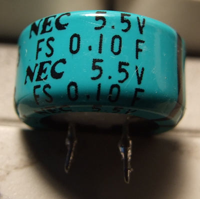

Hej,
Jeg er ny herinde. Jeg har en fin NAD 4300 tuner, som har mistet sin presethukommelse. Jeg har skrevet til NAD i Canada og spurgt, hvad jeg kunne gøre. De nævner noget diffust om "a small 4,7 F cap". Det må være 4,7uF. I givet fald hvilken? Den har vel et c-nummer på det store printkort der er i sådan en i øvrigt glimrende tuner.
Kan nogen guide / hjælpe mig her?

det er en lille dims som denne her du skal have fat i og sæt i i stedet for den gamle, har desvære ikke et billede af den gamle den er halv så stor som jeg huskar det
jeg måtte selv udskifte den i min tuner da jeg fik den, her er et billede af vor den sider, det er lige ved siden af den ene store ladelyt som du kan se nederes i billedet, den der sider i er mindre, men du kan fint bruger den jeg viser den er støre og kan holde længer på hukomelsen

Hej nhj4,
1000 tak!
Det var en hjælp.
Så har jeg en komplet tuner igen!
/Søren

Kan det passe der står 5,5V og 0,1 Farad?
Andet udstyr, computere anvender normalt et opladeligt batteri 3V.
