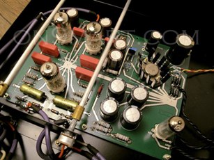

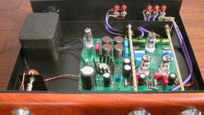

Her vises et par bilder av det indre av denne pene forforsterker.
Øverst en litt eldre modell, man kan se vintage ERO kondensatorer og carbon composition-motstander av 60/70-talls type. Slike komponenter finner man ellers aldri i moderne produksjon.
Ellers også moderne komponenter, og i den versjon som nå produseres (nederst) er der en overvekt av moderne komponenter, men de gamle er fortsatt med. Opprinnelig var det praktisk talt bare vintage komponenter som ble benyttet i den.

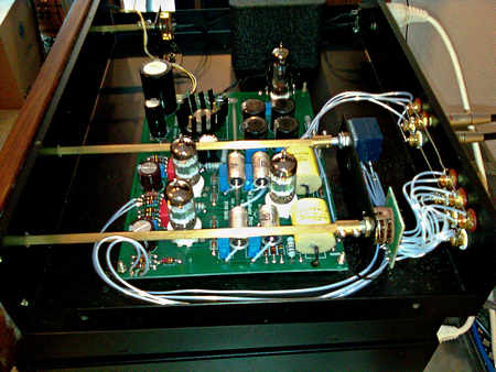

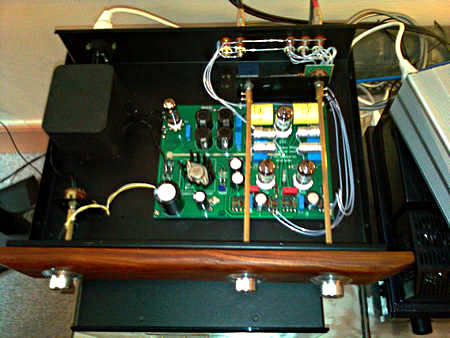

nhj4
Indlæg: 3481
Sendt: 13 Februar 2011 kl. 11:51 | IP-adresse registreret
den forforstærker du har der har en stor fejl og det er at volumkontrålden sider sist i signalet og det gør at den bliver det samme som en pasiv og ikke en aktiv, så vis du kenner en teknikker så kan han rettes den så den kommer til at virke som en aktiv
her kan du se en der er modifiseret med sølv tråd på 0,80mm med teflon slange, og volumkontrålden er plaseret lige efter omskifteren så køre den som en agtiv, man skal lige huske at stel skal føres hend over alle bosningerne ellers kommer den ikke til at køre som den skal. billederne er ikke så gode da de ar taget med en mobil telefon.
