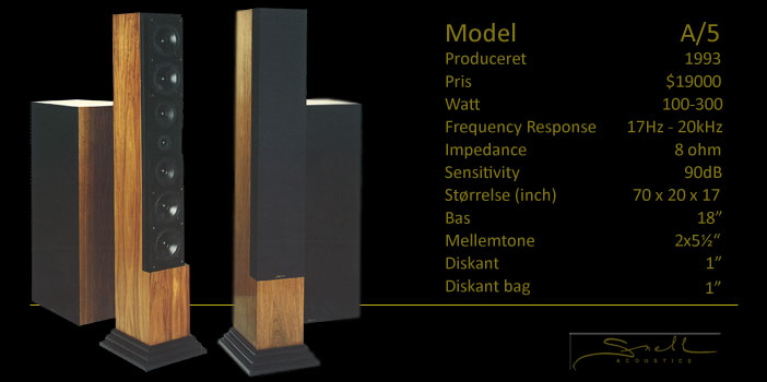

Højttalerne er et Snell A Reference sæt - som består af 2 tårne med 4 stk 6 1/2" mellembasser - 2 stk 5 1/2" mellemtoner, og en stor dome diskant + 2 stk subkasser med en 18" i hver, hvor det tilhørende Aktive filter hedder EC-200.. Så mon ikke de 200 står for delefrekvensen.

Delefrekvensen mellem sub og tårne er 80hz. Hvis bare dine udgangstrin er ens, så skulle det ikke være så svært, at få dem til at være lige høje på niveau. Potmetrene stilles bare ens. Men to forskellige udgangstrin er væsentligt sværere, at få til at passe, men det kan da lade sig gøre.

Der er kun den delefrekvens, der skal bruges til dette sæt. Sub filteret skærer op efter med 24db ved 80hz, hvor det er passivt ned ad til på tårnet. Det undrer mig, at der ikke er noget at se. På det el filter tilhører mine A/ll, som jeg dog ikke kører aktivt, er der potmetre og skala så det er til at udføre. Måske mangler der noget skrifligt, du ikke har fået med.
