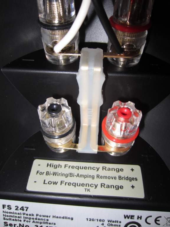

Skal også sikre sig for at der er jumpers imellem biwiring terminalerne, hvis der ikke benyttes biwirekabel, samt det ovenstående.

Mellem Biwiring terminalerne er der en bro/jumper.

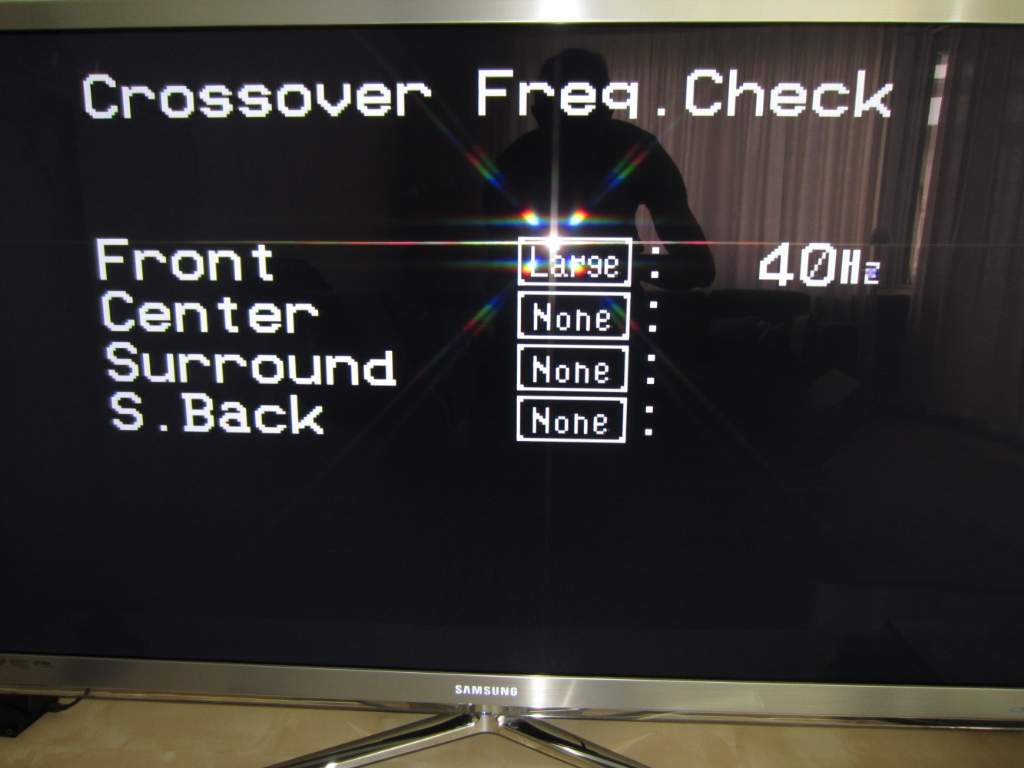

Men nu har jeg lige forsøgt forfra at tilslutte kabler og indstille setuppet forfra. Auto setuppen i Denon finder automatisk de to
højtalere og indstiller crossover til 40Hz, selvom der ikke er tilsluttet en subwoofer.
Lyden er vist fin, men jeg mangler bas!

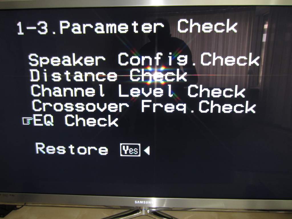

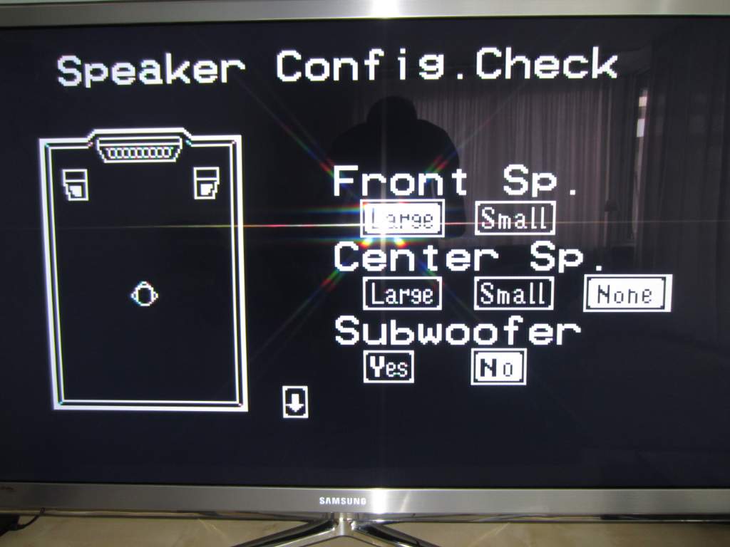

Start lige med at gå og sætte højttalerne til large.
Tjek at du ikke har aktiveret Cinema EQ og D.Comp (nattekompression).
Herudover har du mulighed for at justerer klangbalancen manuelt i den 7 bånds parametriske equalizer. Tjek
eventuelt om dine Audysseymåling har justeret basniveaet ned.
Du kan hurtigt tjekke om det er Audysseymålingen eller noget andet der er galt ved at vælge Direct mode på
forstærkeren. Så kører du uden om alt Audyssey og tonekontrol. Det står på side 34 i manualen, hvis du skulle være
i tvivl om hvordan du gør.

Sendt: 27 Juni 2012 kl. 21:51 | IP-adresse registreret
Højtalerne er sat til large.
Under 'Parameter' menuen kan jeg ikke vælge 'Surround Parameter', som man skal ind i, for at ændre på hhv. Cinema EQ
og D.Comp. Kan jeg antage at det så er slået fra?
Jeg forstår ikke det du skriver med at justere klangbalancen i den '7 bånds parametriske equalizer'. Kan du forklare på
anden vis?
Jeg har forsøgt at vælge 'Pure Direct' mode, som angivet på side 34 i manualen. Når jeg trykker på PURE knappen på
fjernbetjeningen, så kommer der ingen lyd.
Og når jeg skruer på Select/Enter, for at skifte mellem de forskellige 'surround modes', så virker alle modes (Dolby Pro logic
IIx, 5CH stereo, DTS:NEO6, Rocka arena, Jazz club, Mono movie, Virtual, Matrix og video game), men ikke DIRECT eller
STEREO!
Mangler stadig bassen, meget mystisk.

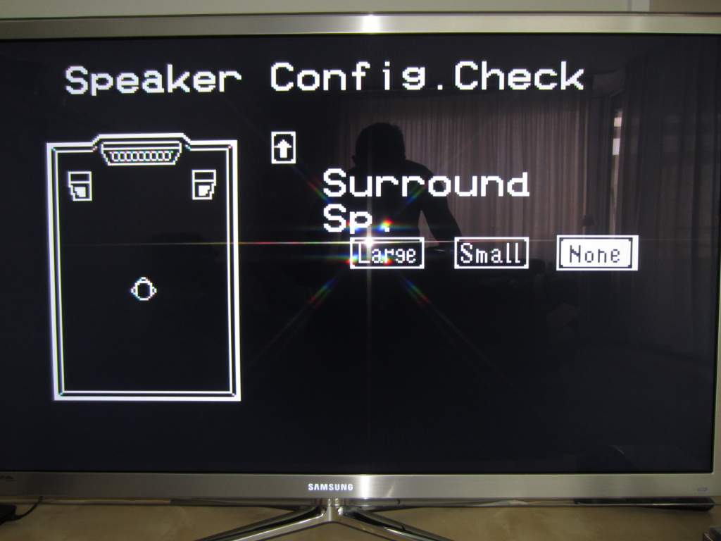

piopakk
Bruger siden: 05 Februar 2011
Indlæg: 58

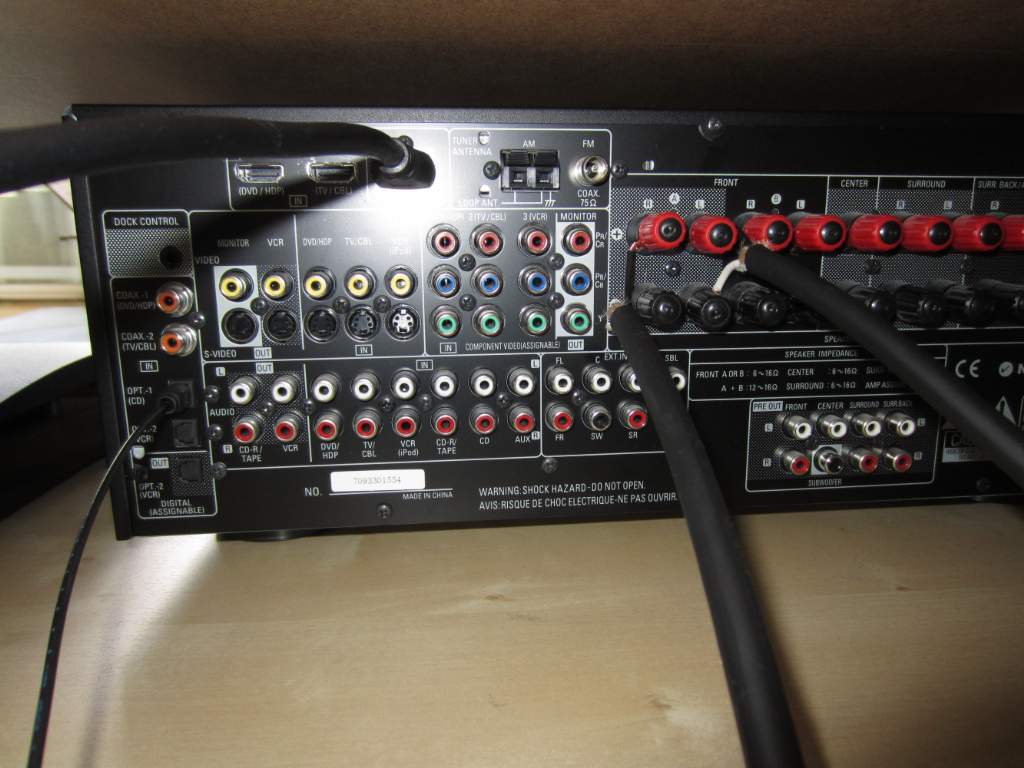

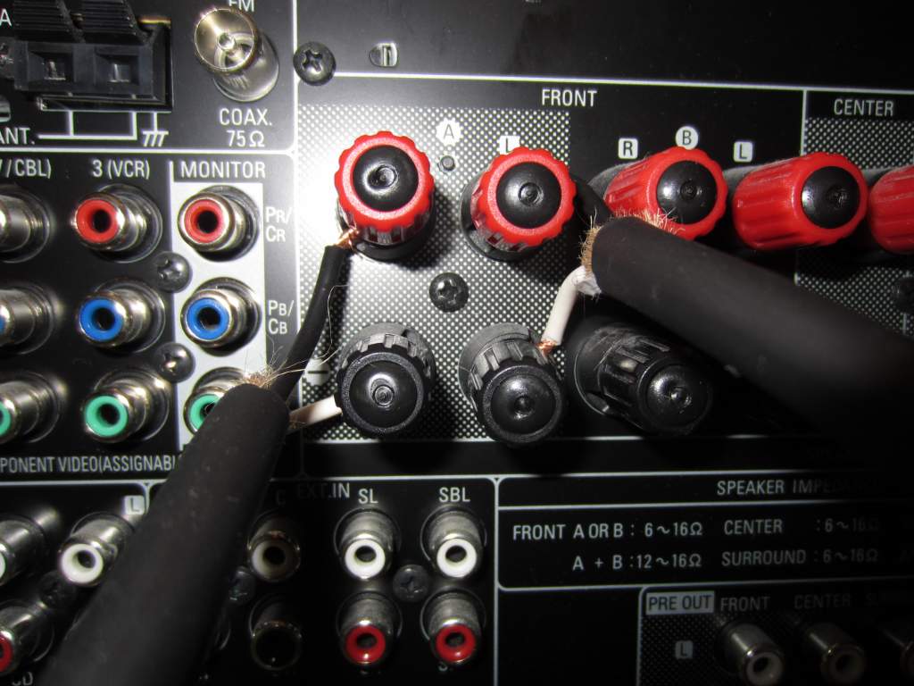

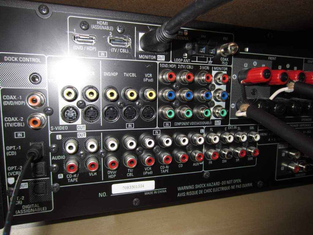

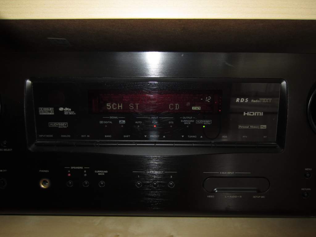

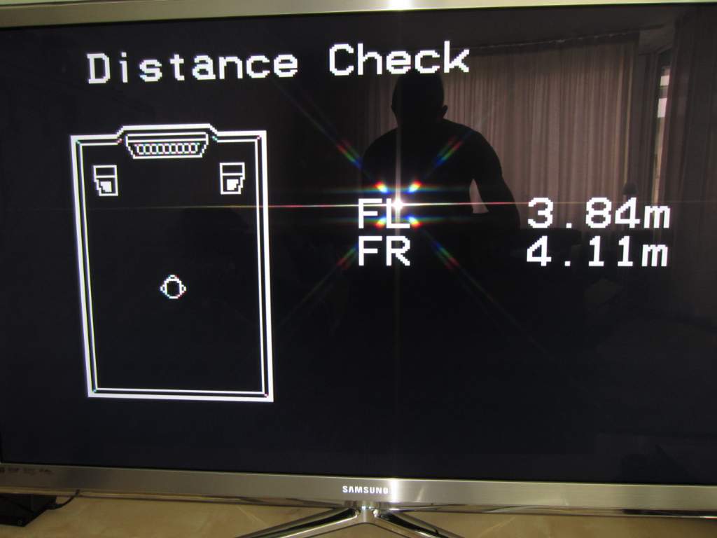

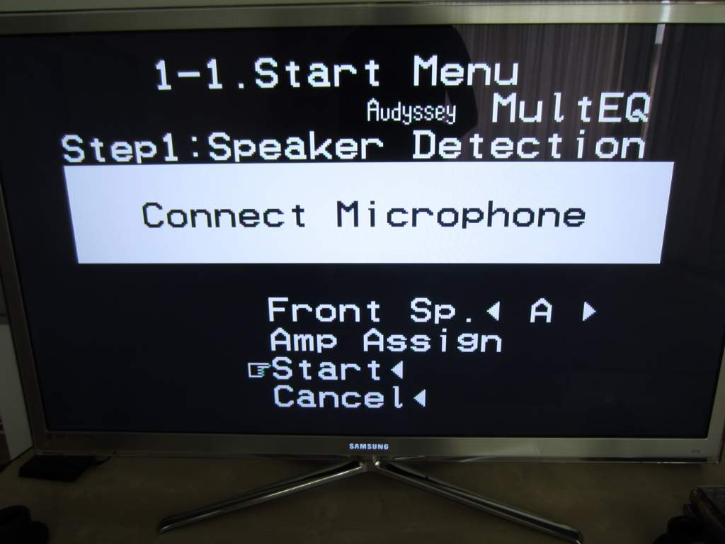

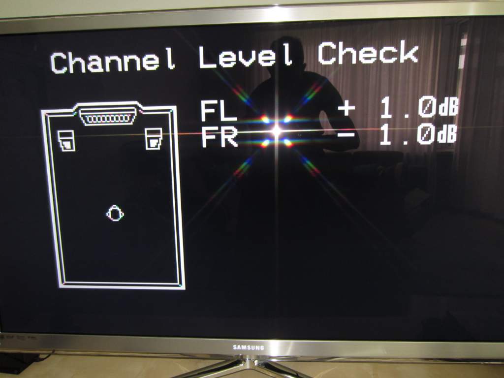

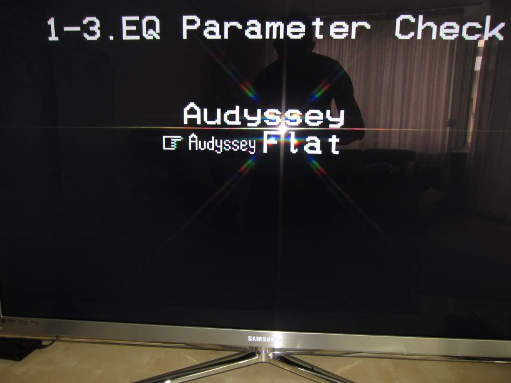

Sendt: 30 Juni 2012 kl. 16:58 | IP-adresse registreret
Hej igen.
Her kommer billederne. Jeg har taget lidt af hvert. Har jeg tilsluttet og indstillet det hele korrekt?

Sendt: 30 Juni 2012 kl. 17:11 | IP-adresse registreret
Ikke fordi det betyder det store, men du skrev du havde sat hvid i plus og sort i minus, men på billederne er det faktisk omvendt. Det kan så være du har sat det som du skriver i højttalerne, men altså ikke i receiveren. Men tjek det lige.
CARS10
Bruger siden: 15 Juli 2009
Indlæg: 2794
Sendt: 30 Juni 2012 kl. 17:30 | IP-adresse registreret
Allan, prøv lige at kigge på billederne igen. Han har bare brugt den sor te ledning som + istedet for den hvide, som man normalt vil gøre, men det har jo ingen praktisk betydning, da den sorte også går til + på højttalerne.

Sendt: 30 Juni 2012 kl. 17:35 | IP-adresse registreret
Ps.
Prøv for sjov at tilslutte kablerne til de nederste terminaler på højttaleren istedet, ikke at det vil ændre noget rent logisk, men man ved jo aldrig.

Sendt: 30 Juni 2012 kl. 17:40 | IP-adresse registreret
     carsten
Ja, jeg kiggede ikke på ht terminalerne, men antog dog svagt, at han havde gjort det omvendt dér. Dette vil dog heller ikke betyde noget, da absolut fase i studierne svinger en del. Men jeg kan godt se, de sidder ens i begge ender.

Hej,
du skriver at der kommer mere lyd ud af venstre kanal end højre. Årsagen er at den er sat til højere volumen (+1) mod højre kanal der har -1. Hvis de står nogenlunde lige langt fra lyttepositionen så sæt dem ens (ifølge billedet er der 30 cm forskel - det berettiger ikke til en volumendiff på så meget, ville jeg mene.
Generelt ville jeg droppe opstæning via mikofon, når du kører 2.0. Så prøv at lave en reset på hele systemet, og så bare lad dem spille som de gør ved normal set-up. Det kan hjælpe. Tjek evt om højtalerne står som large i  default setup.
Sidst står der 5 kanals stereo i displayet. Den skal stå på 2 kanals stereo - det er jeg sikker på også har en indflydelse, da man i det setup skal tage højde for en (som regel) mindre center end fronterne.
Håber det kan hjælpe lidt - det er ihvertfald hurtigt at teste.
