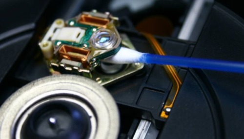

Jeg købte faktisk min Sony som defekt lige før jul!
Men som elektronik mekaniker, må jeg give forfatteren af dette indlæg ret:
http://www.lampizator.eu/LAMPIZATOR/TRANSPORT/laser/Laserolo gy.html
Sony'erne har fået ry for at laserne dør, men jeg har endnu til gode at reperere den første, hvor det er selve laseren der er gået. I 4 ud af 5 defekte, var en grundsrens flg. guiden ovenfor nok til at læse problemet og på den 5. var det en udtørret lyt der gjorde forsyningen ustabil. Så på de 5 stk Sony XA50ES jeg har repereret over de sidste par år, har det kostet 10 ører til 2-3 vatpinde på de 4 af dem og 5 kr på en elektrolyt på den sidste.
