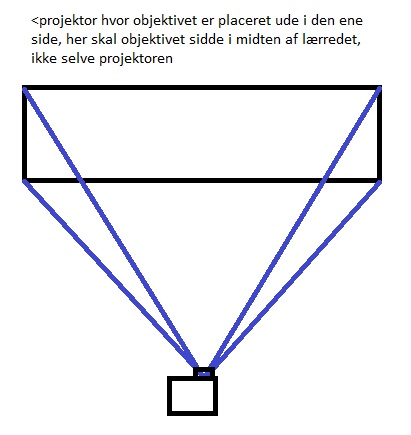

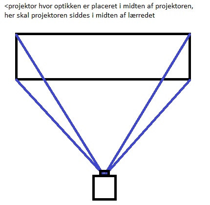

Hej igen.
Ja så er jeg lige færdig med at arbejde ( denne er lidt til dig Otto TC2 dit indlæg på Nerds så ved du hvad jeg referere til ) vi
er andre mennesker der arbejder ind imellem, men vil skam gerne hjælpe, men sidder måske ikke lige og glor ind i
skærmen hele tiden ;-)
Til Lethvig
Start med at gå ind i menuen på projektoren og se om du kan finde Keystone, og start med sikre dig at denne står i 0 eller
helt neutralt, dette skal den for at du kan få justerret dit billede optimalt.
Jeg har prøvet ( lidt simpelt ) at illustrere hvad jeg mener, med mit spørgsmål om objektivet er placeret i midten af lærredet.
1. Hvis objektivet er placeret i projektoren som på billede 1, så skal det hele hænge lige i midten af lærredet som på billedet.
Nu har Jeg ikke været inde og se hvor meget eller lidt din projektor skyder nedaf, men til at starte med så placeret
objektivet korrekt i forhold til lærredet, resten kan tages senere.
2. Hvis objektivet er placeret lidt ude i en af siderne på projektoren som på billede 2, er det vigtigt at det er objektivet du
måler efter og ikke selve center af projektoren.
Som her.
Når du har fået placeret objektivet korrekt i forhold til center på lærredet, kan du nu gå i gang med at finde højden, her kan
du hæve og sænke projektoren til du finde den rette højde så billedet er lige i top og bund.
Til top Vis Mulan's Profil Søg efter andre indlæg skrevet af Mulan
