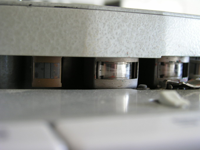

Ka i gætte hvilken maskine det er ?
Til top Vis Chakaranda's Profil Søg efter andre indlæg skrevet af Chakaranda Besøg Chakaranda's Websted
fredmarantz
Bruger siden: 22 Marts 2006
Indlæg: 2440
Sendt: 08 April 2013 kl. 17:27 | IP-adresse registreret
G36 m. Butterfly-heads?
Vh
freddy
jan_stevns
Indlæg: 3852
Sendt: 08 April 2013 kl. 17:30 | IP-adresse registreret
Butterfly heads ( eller på dysk : Schmetterling kopfe ) hører nok mest til på noget der står STUDER på -  som f.eks min A80 :)
har du gaflet en fin B67'er ?
-Jan@tecdata.dk
fredmarantz
Indlæg: 2440
Sendt: 08 April 2013 kl. 17:32 | IP-adresse registreret
Telefunken M15 med de omtalte sommerfuglehoveder??
Vh
Freddy
Chakaranda
Bruger siden: 14 April 2010
Indlæg: 171
Sendt: 08 April 2013 kl. 17:33 | IP-adresse registreret
Jan, du er "tættest" på: D' en B62'er :)))
