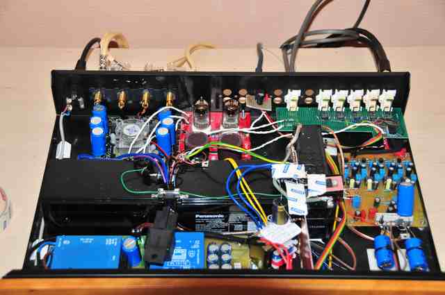

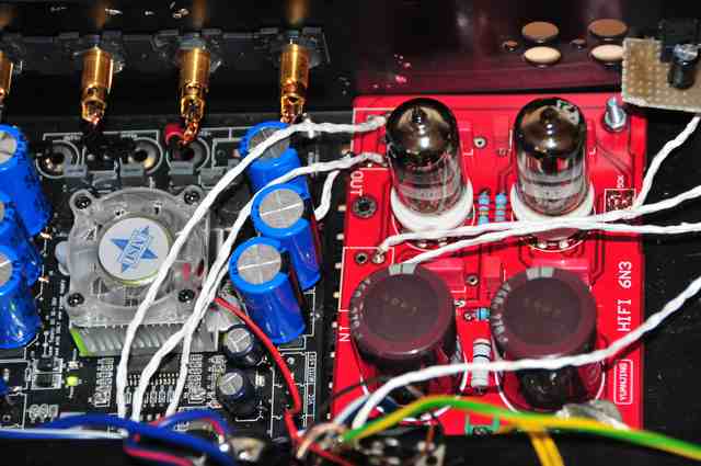

Der er kommet en ekstra stabiliseret PSU ind, med en batteri til rør, så glodespændingen er ren.
Jeg er meget tilfreds med resultatet. Det tog sin tid men den er en fin lille amp.
Her er et par ekstra close ups

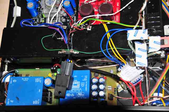

Og lidt til

Så lige nogle kommentarer efter lidt lytning.
Til stander højtalere er den helt OK. Jeg bruger et sæt Infinity Kappa 60. Der er forstærkeren helt fint.
Så har jeg flyttet den i stuen hvor jeg ellers har min Holfi NB250 og PRE NB1.
Den kan slet ikke være med, det var heller ikke forventet. Der kan tydeligt høres at det er en digital amp. Den er ikke dårlig men heler ikke High End.
Hvis man samligner den med en denon (for eksempel) surround receiver så tror jeg at den er bedre end de fleste, specielt hvis man ikke har high end højtallere... Det forklarer efter min mening meget af de reviews om Tripath produkter der findes på nettet.
Jeg har bestilt et par nye 400V lytter til rørbufferen da dem jeg har er noget skod. Måske bliver den lidt bedre.

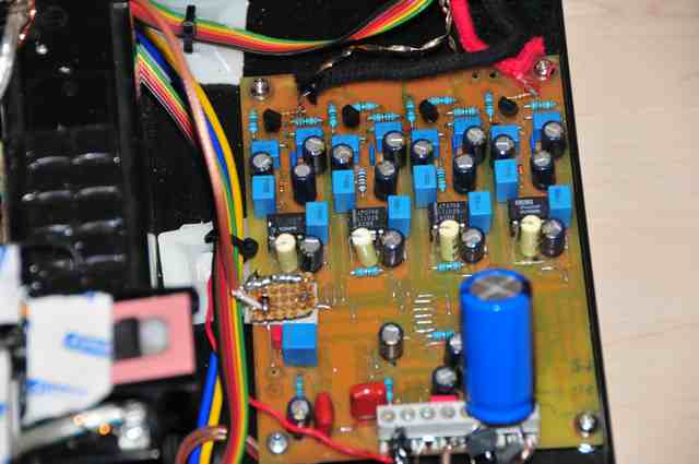

Og jeg bygger ¨måske en batteri PSU til DAC'en.
Men high end bliver den aldrig...hehe

Tak skal du have. Det er jo ideen med forumet, ikke?.
Det sværeste i projektet var at trække ground på alle komponenter således der ikke opstå ground loops. Men nu spiler den.
Det næste jeg laver er nogle små 2*25 watts med batteri drift. Jeg har ikke rigtig noget at bruge dem til, det er kun for sjovt, så det kan være at de kan sælges for komponenternes pris...:) vi må se.
Jeg hygger mig med det...

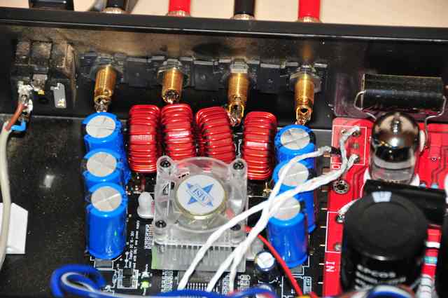

Udgangsspolerne er et større diskussionsemne på DIYaudio.com. Jeg har ikke selv leget med udgangsfilteret, men det skulle være her "gør det selv" manden kan forbedre disse billige hong kong forstærkermoduler.
Der er også lidt her
http://tkhifi.homepage.dk/javapro/bessel_lowpass_filter.html#
CarrotMan
Bruger siden: 13 Juli 2003
Indlæg: 3141
Sendt: 08 Juni 2010 kl. 18:58 | IP-adresse registreret
Har du kæmpet dig igennem den megatråd der er om dette board på diyaudio? Men ellers, Kjeldsen har ret at spolerne er det mest oplagte.

tak. Jeg kigger på linket. Jeg har alerede bestilt spoler men de er ikke kommet endnu. Dog har jeg fundet ud at kineserne kan ikke lave rør. Jeg har købt 2 billige Russian 6N3P 6Н3П (2C51 6CC42) og det gav en helt det....:)

Så er der pillet en smule igen. Nye spoler... Og det kan høres med det samme... Ingen tvivl der.
Som den vågn læser kan se, var jeg nød til at forkorte den ene WBT så de kunne være der... De er sgu store..:)

Jeg har samme spoler som dem du har skiftet ud (MiniAMP). Kan du sige lidt om i hvilken retning lyden ændrer karakter.
Når jeg presser forstærkeren lidt, bliver lyden hård. Hvis spolerne kan modvirke dette, vil jeg helt sikkert overveje at skifte spoler.
panos
Eget valg!
Bruger siden: 19 Oktober 2004
Indlæg: 1345
Sendt: 14 Juni 2010 kl. 11:11 | IP-adresse registreret
Der er kommet en del mere luft i. Jeg kan ikke genkende det du skriver. Diskanten er derimod blevet blødere. Er det samme forstærker du bruger eller en lille en?

Min er en MiniAMP, som er en helt anden forstærker (Texas instruments chip), så ingen sammenligning her. Jeg har dog hørt nogenlunde samme historie (uanset klasse D type), fra dem der skifter spoler, nemlig at lyden forbedres, og især i diskanten. Jeg kunne blot se at de originale spoler i din tripath, er de samme som på min MiniAMP fra www.minidsp.com
Jeg har ikke skiftet spoler, så det er umodificeret at jeg har en lidt hård lyd, når forstærkeren presses.

OK.. jeg tror nu ikke at det er de samme spoler.. måske ser de ens ud, men disse her er meget store... Jeg kan ikke se at de skule kunne side i din.

Jeg tror du misforstår. Jeg mener de spoler der oprindeligt sad i din tripath og de spoler der oprindeligt sidder på min MiniAMP er ens. De ser helt sikkert ens ud. De nye spoler du har sat i er helt sikkert meget større. Jeg tror jeg ville kunne få plads på undersiden af boardet.
Hvis jeg vælger kun at køre BTL, bruges kondensatorerne ikke, og kan derfor fjernes. Det ville også give plads til spolerne.
