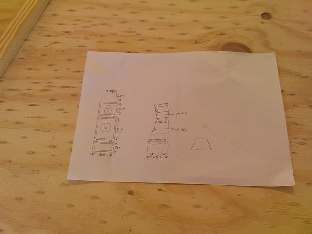

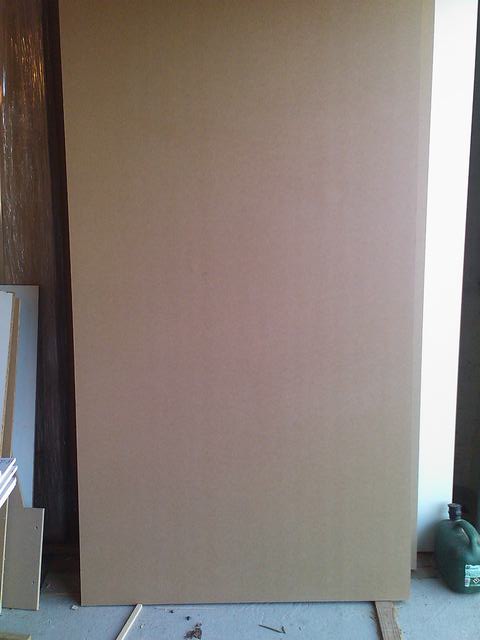

2 stk Mdf 22 mm
1 stk forkølet tegning og resten af tegningen er i mit hoved he he
Der må gerne komme en sjov kommentar på min stor tegning lol

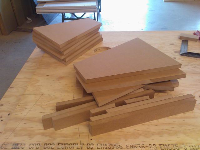

Nå men nok om sjove tegninger nu skal der skæres i noget træ......

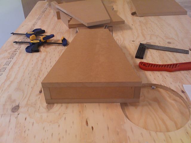

Så var der lidt samle sæt bunden og et par mellem stykker

takker og håber på en super tråd ,, Selve højttaler blive ca 120-130 cm høj 35 cm b og 40 cm d og regner med en kamp vægt på ca 50 kg .
Af enheder bliver der brugt Vifa diskant og en vifa 7"fullmellemtone og en 8" perless bas og i første omgan i den billige ende da det er første gang jeg prøver kræfter med DIY og så kan man jo altid skifte enheder og delfilter når man finder den rigtig lyd og er færdig med at brænde modstande og kondensatore af he he
Selve tegningen og højttaler konstruktionen er fra inspiration fra Infinity og Jm Lab Utiopia man kan vel altid skyde højt
Ellers er man altid velkomme med indput på den fede måde , gerne gode råd da jeg er helt ny inden for selv byg
VH T

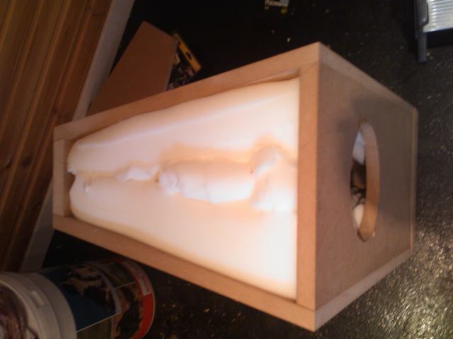

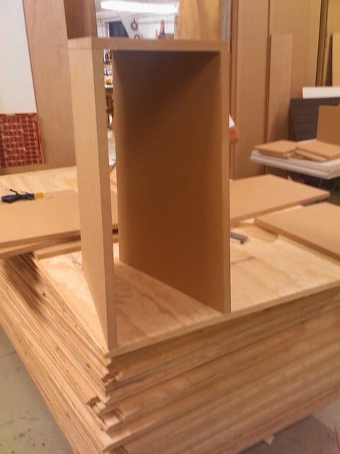

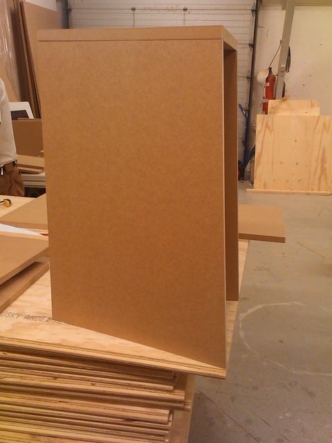

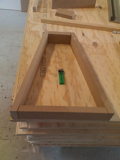

Ja så blev der skåret lidt mere kasse
lige et af bunden hvor jeg regner med at delfiltret skal ligge
Så lige et par
billed af baskassen på ca 35 liter
1 stk set bag fra
Baskassen hælder ca 5 cm fra bund til top

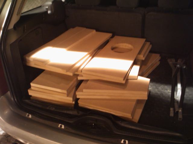

Takker nu er alle dele skåret og skal hjem i gragen og samles

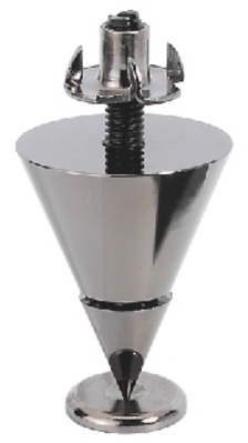

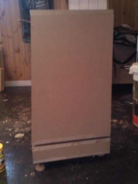

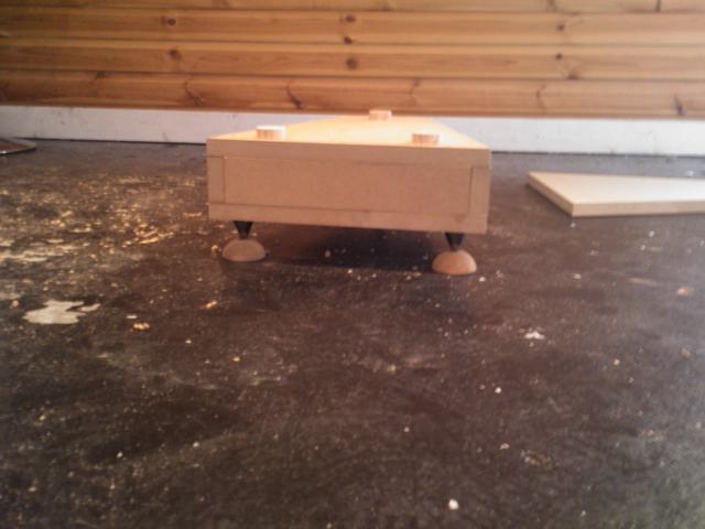

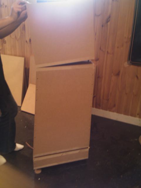

Ja så er samle sætted kommet hjem i gragen , så kom der en fod med spikes
Monacor SPS-30/SC
Hilowfi
Bruger siden: 16 August 2007
Indlæg: 549
Sendt: 14 Oktober 2009 kl. 11:54 | IP-adresse registreret

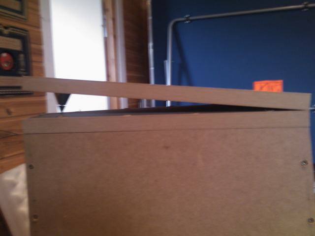

Bass afdelinge monteret på foden
Hilowfi
Indlæg: 549
Sendt: 14 Oktober 2009 kl. 11:57 | IP-adresse registreret

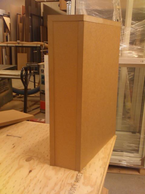

Og så på toppen lige for at vise hvorden lydmaskine kommer til at se ud fra siden
