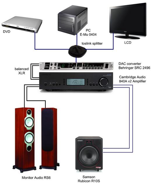

Hej Jan
Vil du fortælle hvad det er for en grammofon du har ?
og hvad vi ellers ser på din fine tegning.
Og det fortæller jeg da gerne:
Grammofonen er en Ariston RD 40 med Alphason Delta arm. Oprindeligt købte jeg den i ´86 hos Tekni-Fi med en Ortofon MC20.
MC 20´en fik knækket nålefanen under en animeret fest en gang i midt ´90´erne, så i dag må den tage til takke med en Goldring Eroica LX pu.
Via en Rogue Audio Stealth RIAA og en M-Audio Firewire Audiophile, der her benyttes som ADC, kommer signalet ind i min Lyngdorf TDAI 2200 RP, som udgør "hjertet" i anlæget.
I TDAI´en deles signalet til intern forstærkning af "diskant" i TDAI´en og til ekstern forstærkning af "bas/midt" i en Lyngdorf SDA 2175.
TDAI´en sender også et ufiltreret digitalt 24/96 signal til en Behringer DCX 2496 (Ultracurve Pro),
Behringer´en virker som båndpass filter og DAC, og den sender et analogt 28 - 40 Hz signal via endnu en SDA 2175 til en LAT500 i en 55 liters lukket box.
Dyb-bassen kan manipuleres kraftigt via Behringer´ens mange EQ funktioner - hvilket har ført til en del rystende oplevelser...
Højtalerne er et sæt Elysium Passage 2.0 (speakerbuilder.dk), bygget uden delefilter - der deles jo aktivt i TDAI´en.
Den digitale kæde er en ganske alm. HP bærbar med foobar2000 og WASAPI driver.
Jeg foretrækker at benytte fw forbindelsen, da de 24/96, der er muligt her, lyder markant bedre end pc´ens indbyggede optiske 16/48 udgang.
I den forbindelse benytter jeg "bare" M-Audio´en som formatkonverter mellem fw og S/PDIF.
M-Audioen kører forøvrigt med en reguleret 12v batteri-strømforsyning.
Det hele holdes på bedste vis sammen af Lyngdorfs room perfect, som formodentlig er årsagen til, at det hele lyder rimeligt ok i vores kombinerede spise-, opholds-, pejse- og legestue;-)

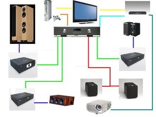

så fik jeg taget mig sammen til at fuld føre den tegning
:o)
Sendt: 19 April 2009 kl. 09:27 | IP-adresse registreret
Connection af mit Bang & Olufsens setup 2009.
