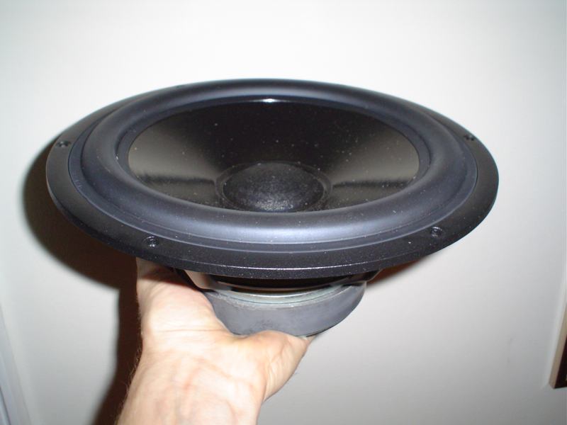

Indtil jeg får et prøvekabinet slået sammen, får i lige et billede af basserne

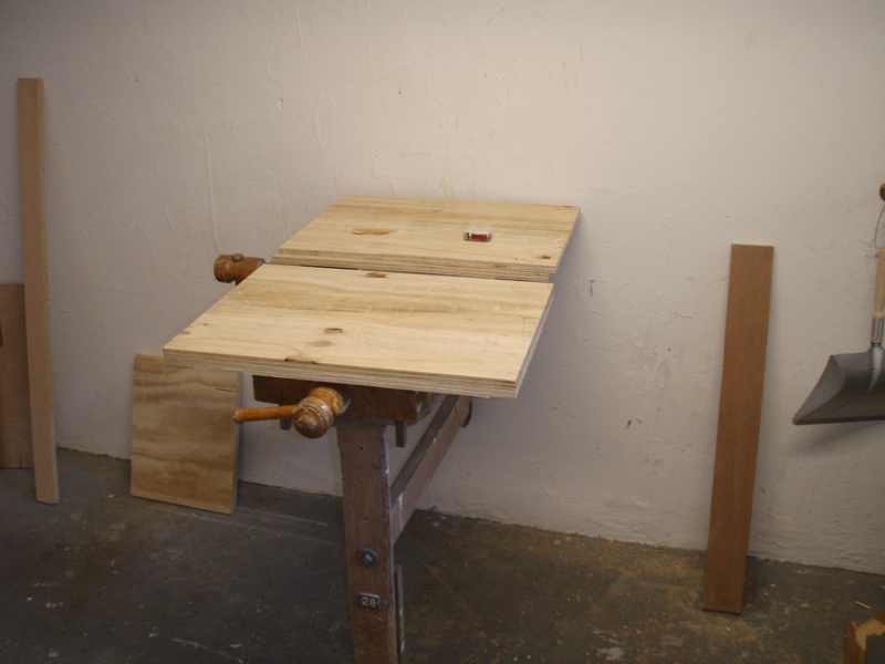

Så kom der gang i byggeriet igen - det blev ikke lige uge 20 som jeg havde regnet med, mn bedre sent end aldrig
Jeg har været i gang med et passe plader til, så jeg kan få bygget det "indre" kabinet på subben. Det indre kabinet er 15 mm krydsfinder, der
bliver
beklædt med 22 mm mdf bagefter.
Her er lige et par billeder fra processen:

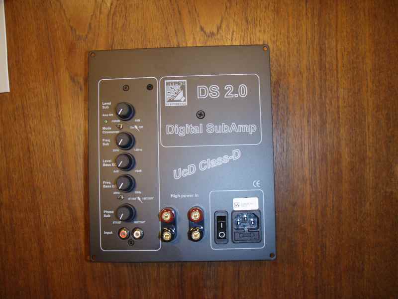

Og lige et sidste billed af forstærkeren: Hypex 2.0 straight out of DAT - til en rigtig god pris!
Stay tuned - der kommer mere i næste uge hvor jeg holder ferie

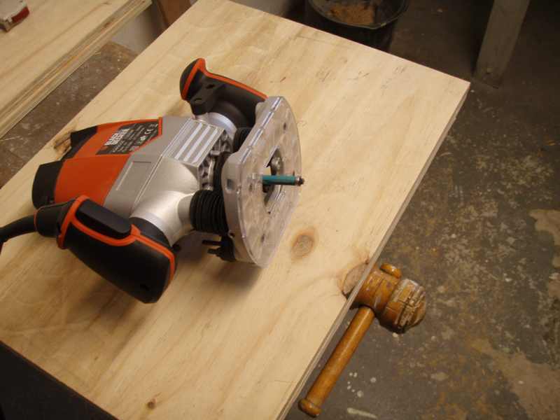

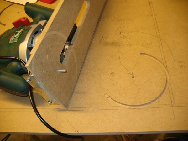

Jeg har lavet et cirkelslag ud af 3 mm krydsfiner og en skrue - så jeg poster lige et billede senere... Det er sku utroligt hvad man kan få lavet ved at
kigge de etablerede producenter over skulderen, og prøve lidt selv. Jeg ville lave en udfræsning på Ø 96 mm og jeg ramte Ø 95,8 mm i første hug -
det synes jeg sku var meget pænt!

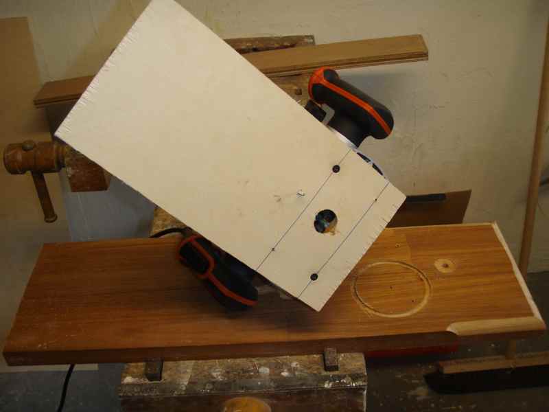

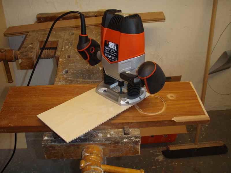

Så er her en update på cirkelslaget til en overfræser:
Tja så det trænede øje kan se, så er det ikke ligefrem en økonomisk krise jeg er havnet i ved at lave mit eget bud på et cirkelslag - en tur i
ejendommens storskraldsrum gav en ret stor plade 4 mm krydfiner plade. Så var der jo ikke lang til bare at prøve sig frem.
Resultatet var ret godt prisen og den halve time taget i betragtning. Er der noget der har andre bud på et cirkelslag?

Det der fulgte med fræseren, et beslag med 2 stænger der monteres gennem hullerne i sålen. Har du smidt det væk kan du vel lave et selv. Jeg har selv lavet et, ligeledes til en B&D maskine

Tja, jeg kan godt følge hvad du siger omkring kabinet størrelse, men der findes mange meninger om det. Hvis man bruger 10 forskellige
simuleringprogrammer, får man ofte 8-9 forskellige kabinet strørrelser der kan varierer meget(!) Er det udelukkende pga. forskellige formeler?
Nogen synes at det skal være basrefleks, andre synes lukket, tredie synes bandpass og en enkelt eller 2 synes IB, Det er sku ikke helt let, men så
må man jo prøve sig frem.
Mht. det medfølgende til en B&D overfræser, tro jeg sku der er noget galt. For jeg har ikke nogen jordisk chance for at lave huller der en mindre
end Ø 20 cm. Enten er jeg virkelig dum til at samle værktøjet, eller også har de lavet værktøjet forkert. Men det er jo også lige meget - jeg fik jo
lavet et nyt cirkelslag.

Du har ret i at det medfølgende værktøj(styr) ikke kan anvendes til mindre huller - jeg har lavet mit eget "styr" som er en stang mage til den leverede, med den forskel at jeg har bøjet den så den går tilbage på siden af det lige stykke på sålen, der hvor sålen er smallest - ellers medfølger der vist også et plastikstyr som sidder omkring fræsejernet, men så skal man jo lave en skavelon
Men til meget små hulller er netop din løsning nok den eneste mulige

Man laver "en halv sål" så en vinkelplade monteret på de 2 lange stænger kan gå næsten ind til fræsejernet.  I mit tilfælde blev det en ekstra sål af 6mm mdf hvor en trekant (en kvart) blev skåret ud. En metalvinkel i tynd stålplade i samme facon med en ø6mm styretap (afsavet maskinskrue) monteret i spidsen af trekanten. Den ekstra sål kan selvfølgelig afmonteres (2 skruer) så fræseren også kan bruges normalt.
Små huller, op til 7-10 cm skæres bedst med et justerbart svingskær (kræver borestander) men man kan sagtens bruge fræseren selv om den næsten drejer "rundt om sig selv"
