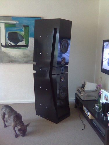

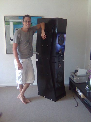

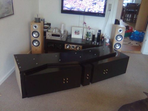

Så er højttalerne på plads hos lillebror, og de enedelige målinger er foretaget, nu skal de rigtige filtre samles og leveres, lige nu spiller de på de filtre jeg har målt mig frem til tidligere i tråden. De gør det ok, men jeg kan allerede nu se på målingerne er de kommer til at gøre det MEGET bedre, fik taget et par billeder af opsætningen, dog med mobil, skal nok smutte forbi med mit gode kamera inden længe.
Den ene højttaler liggende, den eneste måde at samle dem på. 170kg skal nu bare rejses.
Den ene rejst, hunden er skeptisk.
Den stolte ejer på 193cm.

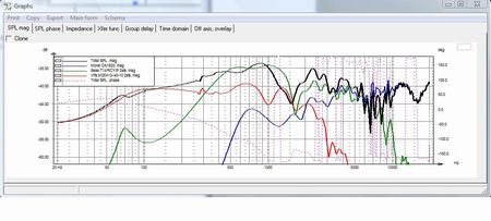

Kunne vi se nogle af målingerne - altså før filteret?

Sendt: 24 Juli 2009 kl. 11:31 | IP-adresse registreret
Meier skrev:
Når du nu alligevel har lavet dem
Hilsen
Thomas

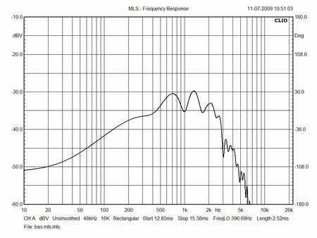

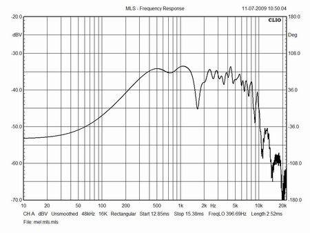

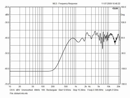

Ja så skidt da.
Diskant
Mellemtone
Bas

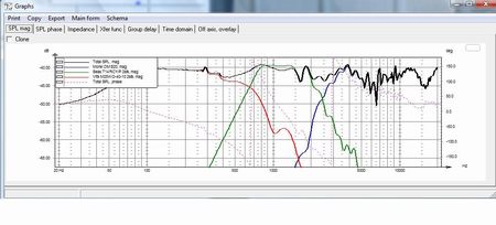

Og så med målingerne i lige har set overført i LSPcad og med det delefilter der sidder på midlertidigt. Hvilket fint viser at det skal forbedres.
Og så det foreløbige filter simuleringer. Der arbejdes stadig på dem.
Væsentlige pænere, men stadig med lidt problemer, dog er faserne lige nu perfekte. Men der skal arbejdes lidt mere.
Hilsen
Thomas
Ja så skidt da.
Busk
Tak for graferne - de ser noget ujævne ud, men sådan er livet jo
Når du siger perfekte faser, hvad mener du så?
Hilsen
Thomas

Meier skrev:
Busk skrev:
Meier skrev:
Hilsen
Thomas
Ja så skidt da.
Busk
Hilsen
Thomas
Jeg mener at diskant og mellemtone + mellemtone og bas er 100% i fase i delefrekvenserne, så får du det bedste samspil mellem toneområderne og kan ikke skille dem ad når du lytter. er de det ikke sidder man tit og hører en diskant og en mellemtone spille uden af de rigtig arbejder sammen.
