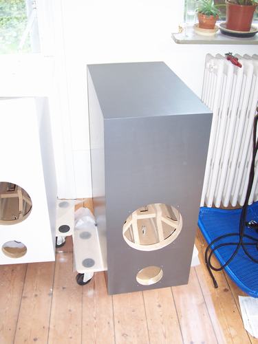

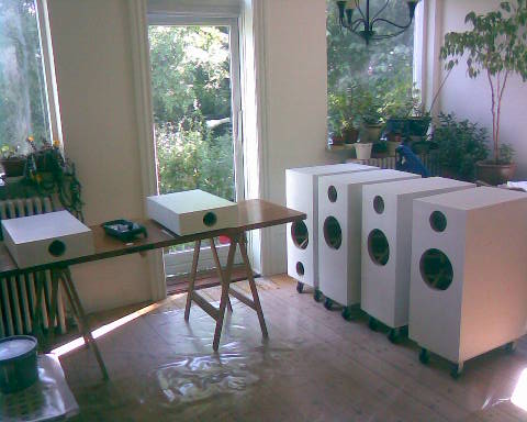

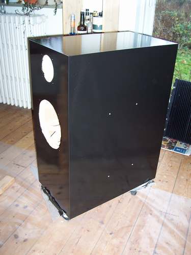

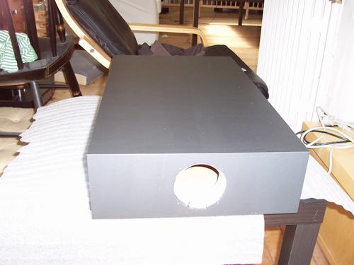

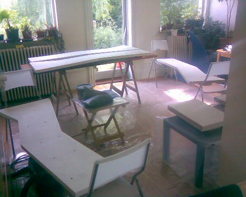

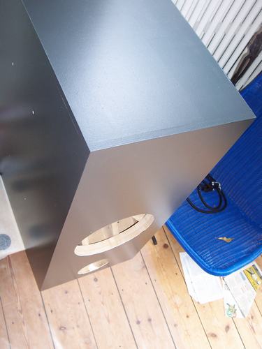

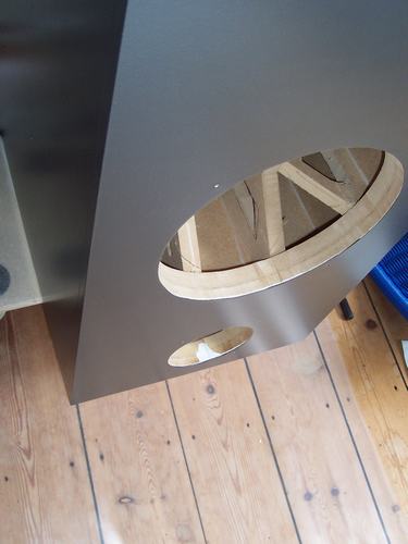

Så er der sket lidt igen, alle kabinetter og sider osv. har fået deres 3 gange grunder, og er nu klar til deres endelige farve, her har jeg valgt en koksgrå metallic. Efter et par prøver på et stykke mdf, var jeg bestemt solgt, fed farve.
Desværre opdagede jeg en lille bule i kabinettet på højttaleren 2. yderst til højre, så den er lige blevet spartlet, så jeg må vente med at komme til at slibe den , øv øv. Den yderst til højre har fået et lag af den færdige farve, skal have 3 i alt.
Close up af 1. lag.
1.lag på det ene diskant kabinet.
Alt for nu.

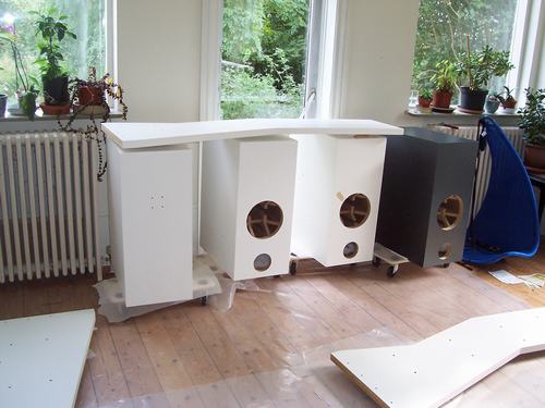

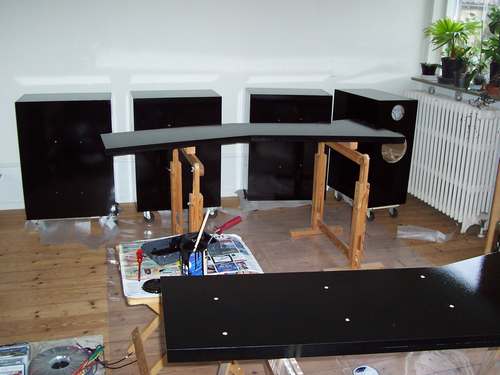

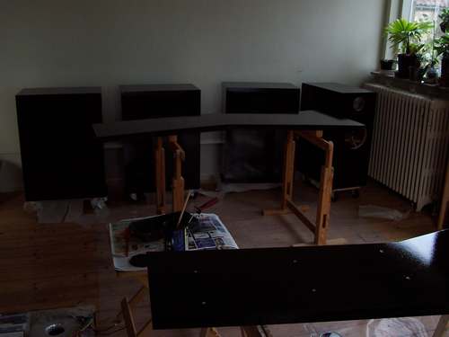

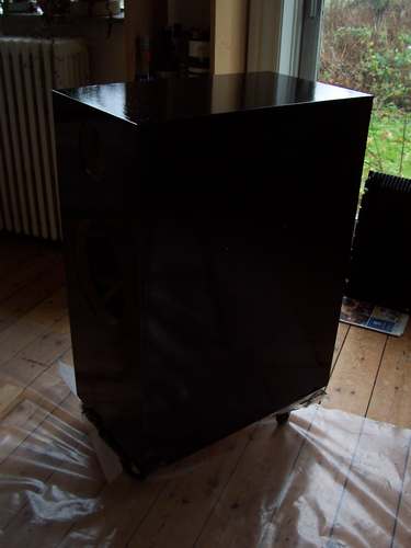

Så er der endelig en update. Den originale farve kiksede, kunne simpelthen ikke få et ensartet resultat, så den blev droppet og jeg tog en pause fra projektet. Nu er jeg tibage på hesten og der er nu valgt en højglans 80 sort til den endelige farve, denne har jeg arbejdet med før, så jeg kender den. Og den dækker faktisk af første omgang, men nu havde højttalerne så også 3 lag grunder og 3 lag koksgrå maling i forvejen så de var mættet
Et med blitz.
Et uden.
De 4 bas/mellemtone kabinetter og 2 sider.
Hej hej.

Jo jeg er mere en tilfreds med resultatet. Når de er færdige kommer de over til deres ejer, hvor jeg tager en stak målinger og så leger jeg idt mere med filteret i lspcad. Man ved jo aldrig om det kan blive endnu bedre.

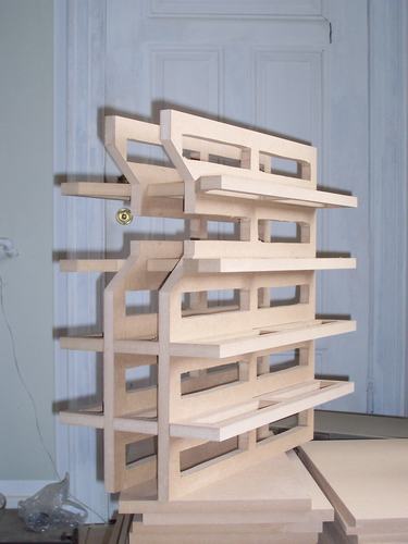

Nå nu er tråden snart så lang så en total gennemgang med billeder er på sin plads.

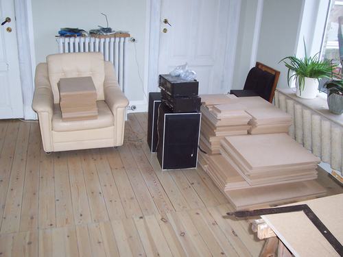

297kg MDF i 12 og 19mm til de 6 kabinetter.

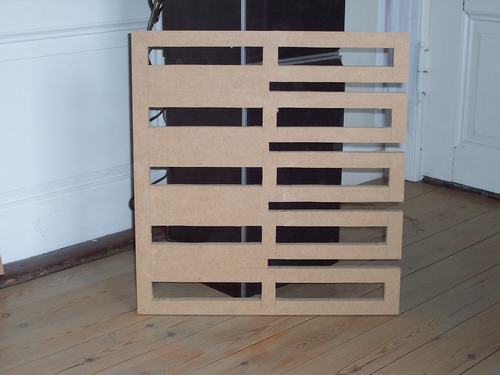

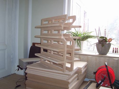

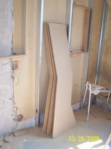

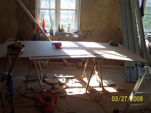

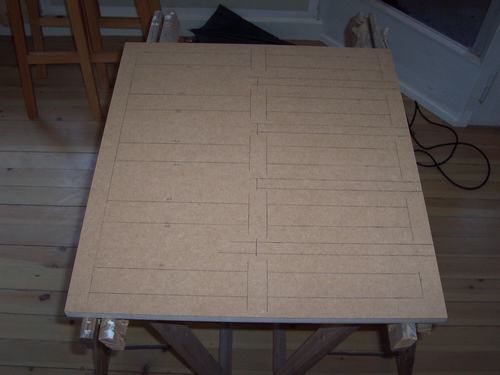

Optegning af lodret plade i matrixen.
Første lodrette plade udskåret.

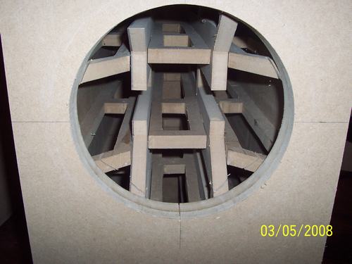

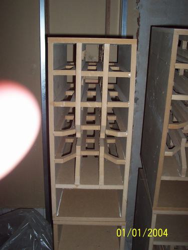

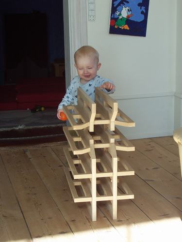

Første af 4 matrix konstruktioner udskåret til bassektionen.
Min dengang 1,5årig søn.

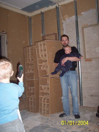

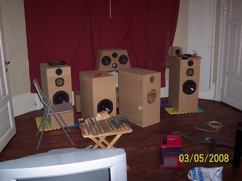

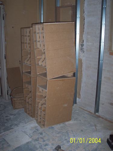

Alle bas/mellemtone sektioner samlet og tablet for at give et indtryk af hvor store de bliver.

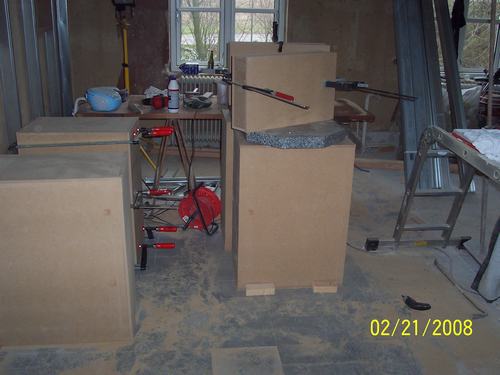

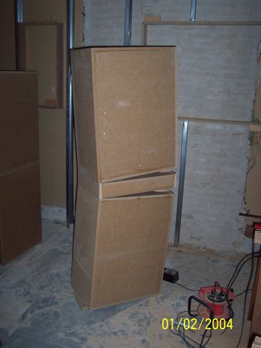

Alle 3 kabinetter der udgør en højttaler, før det yderste lag 12mm mdf.

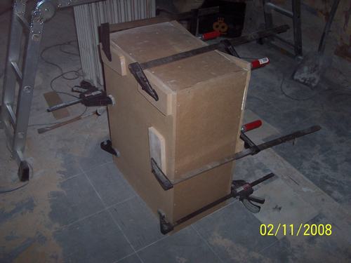

Pålimning af 12mm mdf.
Så saves der ud til enhedder, og for en gangs skyld passer datoen på billedet.

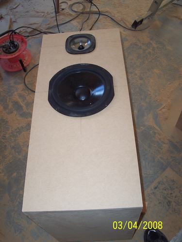

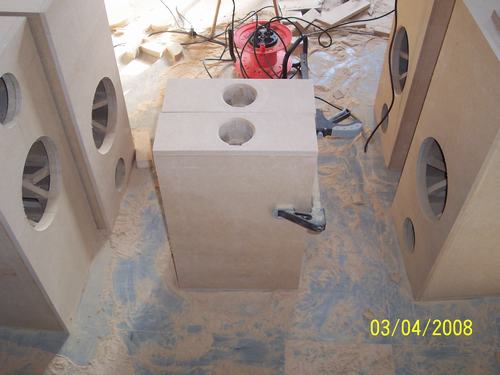

Så er der savet ud i alle kasser.

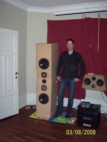

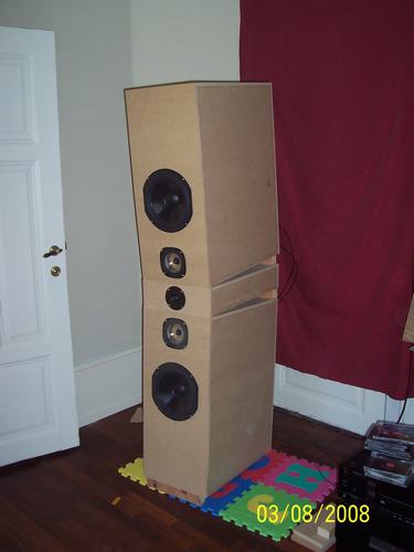

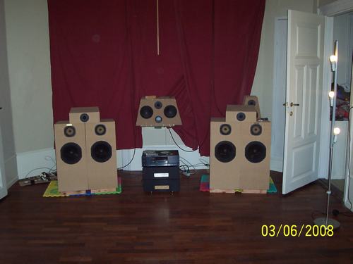

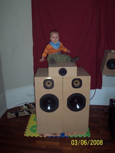

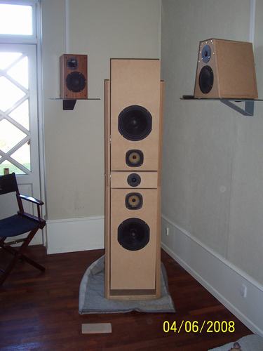

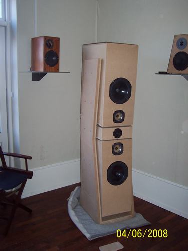

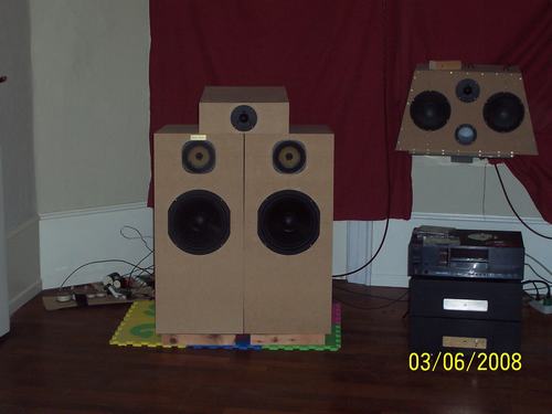

Så er der rykket ind i en af vores stuer der passer med lillebrors rum, montage af enhedder Datoen passer vist ikke.
Et kik ind i matrixen gennem bashullet.
Lyd på, HØJ LYD , og ja de står forkert, men konen og jeg havde ikke kræfter til at løfte den sidste sektion op, 57kg er jo også lidt at sjonglere med i en meters højde.
Den yngste højt til vejrs.

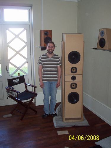

Så kom lillebror forbi til første besøg og kik på sine kommende højttalere, og endelig kunne vi få den løftet op. Han er 180cm +
Der er brugt træklosser der matcher den vinkling der kommer.

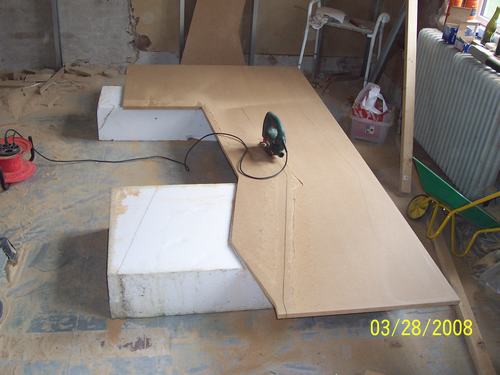

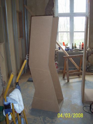

Yderligere 2stk 19mm og 2stk 16mm mdf plader blev indkøbt til at lave siderne og føderne af.
Siderne udskåret.

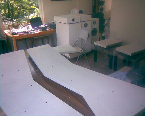

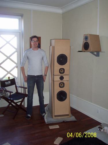

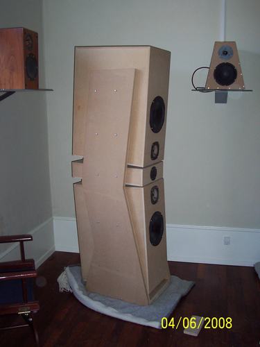

Prøvesamling inden lillebror igen kom forbi og skule hjælpe med at samle højttalerne helt for første gang.
Ta Daaaa.
Så kom lillebror igen forbi og jeg var blevet færdig med foden og siderne, i samlet stand vejer højttalerne 165kg pr.stk. og der er gået 36m2 mdf til ialt. 188cm høje, 40cm bred og ca 70cm dyb pga. vinklingen af kabinetterne.
Den stolte kommende ejer.

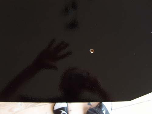

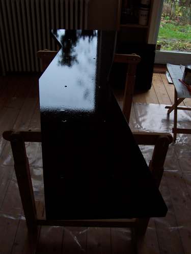

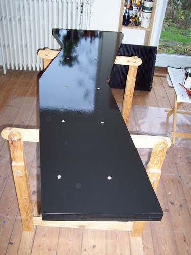

September 08 efter 3lag grunder, kunne jeg begynde at male med den koksgrå metallic, som viste sig ikke at virke, da jeg ikke kunne få et ensartet resultat, denne farve skal man sprøjte på, men det har jeg ikke kulighed for endnu.
Den koksgrå blev som sagt droppet, og sort i glans 80 olie baseret er valgt, denne har jeg ogå arbejdet med før. Denne dækker godt allerede første gang, men den har jo også 3lag grunder og 3lag maling under, så kasserne er mættet .
Så her er jeg nu.

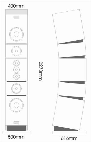

Men mens man venter på at malingen tørrer kan man jo tegne på de næste, konen er med inde over designet, hun vil jo helst ikke af med dem her til lillebror. Og vi tænker stort og kompromiløst. 1stk Morel Supreme 110 diskant, 2stk ScanSpeak 12m4831g00 mellemtoner, 2stk ScanSpeak 18w8531g00 mellembas, 2stk ScanSpeak 23w4557t02 subber.
Små og diskrete med masser af WAF (i hvert fald her i huset) .

Er det d'appolito du forsøger at lave i midten af højtaleren? Det stiller ret store krav til enhederne og er næsten umuligt at få til at fungere i praksis.
