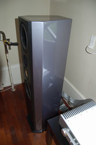

Så er weekenden overstået og der blev malet lidt i weekenden, de 12 dele som udgør de 2 højttalere har en samlet overflade areal på 15m2, ikke så lidt at skulle grunde og lakere alle de gange der nu skal til. Her kommer lidt billeder taget med mobil.
På disse billeder har alle dele fået 2 gange grunder, nu skal de bare have et 3. lag så er de klar til den færdige lak.

Det ser godt ud, jeg glæder mig til at se det færdige resultet.

Busk, for pokker, det ser monstergodt ud
Glæder mig til at se det færdige resultat

Takker mange gange for de pæne ord. Jeg glæder mig også til de er færdige og står hos lillebror.
Regner med der vil blive indbudt til en lytte session, når de er vel landet og trimmet ind.
