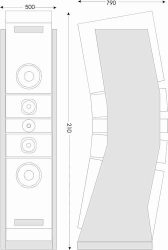

Alle kabinetter er af den lukkede type. og der er selvfølgelig ingen enhedder der deler kabinet med andet end sig selv.
Kabinetterne er alle afstivet med matrix konstruktion af 19mm mdf.
Alle kabinetter er udført med et inderkabinet af 19mm MDF, uden på dette er der limet et lag 12mm MDF, dette giver en tykkelse på 31mm. Og de får fordelen af sandwich opbygningen, der hindre de 2 pladers individuelle resonanser, alså kabinettet bliver endnu mere dødt.
Siderne der holder kabinetterne i deres vinkel, er lavet af et lag 22mm MDF og et lag 19mm MDF, samlet tykkelse 41mm dødt og tungt, de hjælper også med til at dræbe evt. rest af resonancer der skulle være tilbage på siderne. Kabinetter og sider er samlet ved 8mm franskruer og der ligger 2 store firkant skiver i mellem af flere årsager, 1: for at kabinetterne for så lille en flade til at overføre vibrationer til de andre kabinetter. 2: synsmessigt ser det fedt ud. 3: fordi når de er malet og bliver boltet sammen, så går malingen fra siderne og kabinetterne ikke i forbindelse med hinanden, med henblik på hvis de skal skilles ad og flyttes. ingen kabinetter står direkte på gulvet, de svæver i mellem siderne, 8 kontaktpunkter for hver bas/mellemtone sektion og 4 kontaktpunkter for diskant sektionen.
Filteret er opbygget som et 6dBs, da jeg ønsker så få komponenter som overhovedet muligt i signalvejen, og med det rette enhedder og delefrekvenser spiller det fantastisk. Filterne er blevet optimeret ved hjælp af Clio8. Der indgår en spole til basserne, 1 spole 1 kondensator og en modstand til mellemtonen, 1 kondensator og 1 modstand til diskanten.
Højttalerne måler: 45cm bred, 60cm dyb og 188cm høj og vejer 163,1kg pr.stk.
Frekvensområde: 38,3Hz-25000Hz -3dB, 30Hz-? -6dB.

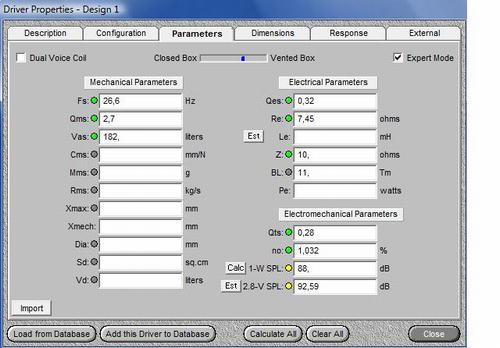

Ja, så får du fb=40Hz og Qb=0.5, dvs. 6dB nede ved 40Hz og stram impulsgengivelse. Det er helt OK, men i min store stue ville det som LAST skriver helt sikkert kræve EQ for ikke at lyde "tyndt". Hvis de står lige op ad væggen, kan det måske kompensere - men det har også meget med resten af rummet at gøre. Kan du poste en grundplan?
