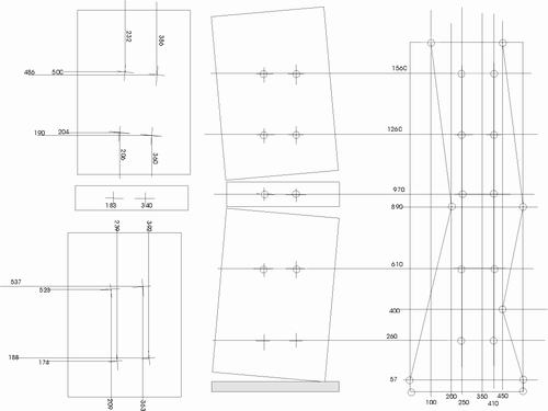

Nå så fik jeg endelig tid til at hente det sidste træ til højttalerne så jeg kan komme igang med siderne, 2stk 22mm MDF og 2stk 19mm MDF plader, og igår fik jeg lavet de endelige optegninger af siderne med alle mål osv. lidt af et puslespil.

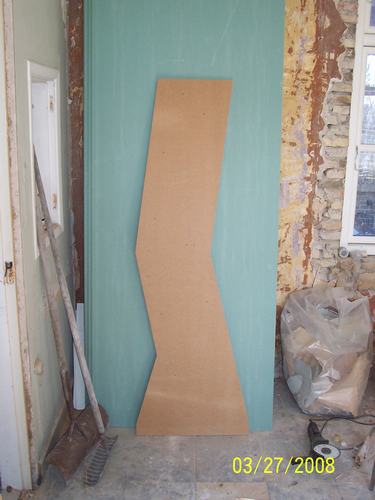

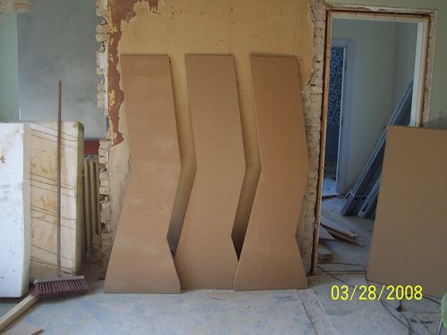

Så fik jeg savet den første ud, det er også denne som skal fungere som skabelon for alle de andre, de vil blive fræst efter denne.
Det var så den første side 170cm høj og 55cm bred.
Nu skal den pusses til så den er helt (d)Perfekt og så er det bare igang med de næste 7 af slagsen.

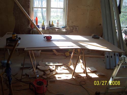

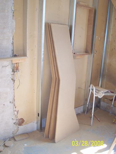

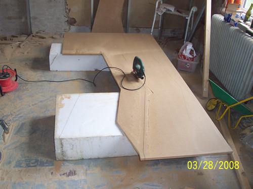

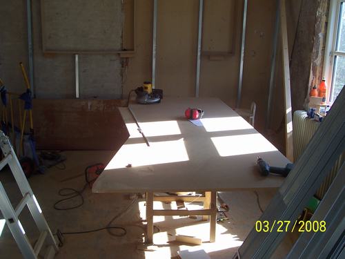

Så skete der også lidt idag, fik savet de sidste 7 sider ud, sådan så de er et par millimeter for store, så skal den første side som er nøjagtig som den skal være, bruges som skabelon til fræsningen af de andre, så de bliver 100% ens.
De flamingo plader som underlag er mega perfekt, var jo alene hjemme så 22mm MDF plader løfter man ikke op selv, så jeg måtte finde en løsning, og det blev disse, og det skal jeg til at bruge oftere. Her kan man bare save uden at skulle tænke på om man er ved at save buggen over, de er jo ca. 30cm tykke og her smutter klingen kun 3-4cm ned i.
3 helt færdige sider, 5 tilbage.
Det var det for idag. så er der ca. en time tilbage af siderne, og så skal foden lige klares, men de skulle være en smal sag.

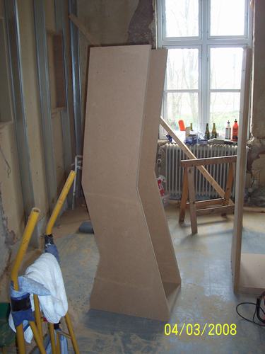

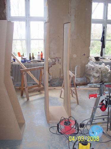

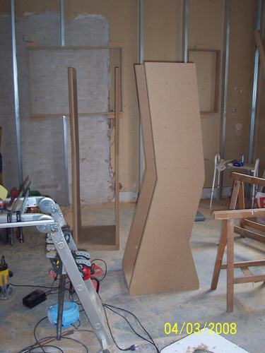

Så skette der igen lidt, nu er al udskæring og samling færdig, nu skal kabinetterne bare monteres her i weekenden når lillebror kommer.
Der kommer selvfølgelig flere billeder i weekenden når de er helt samlede.

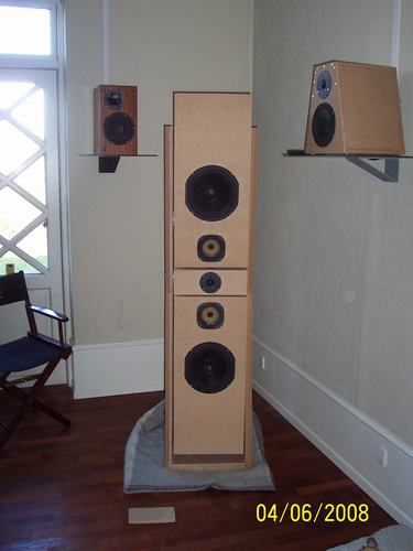

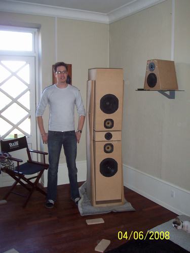

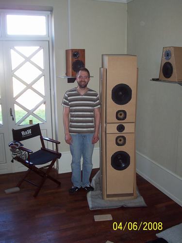

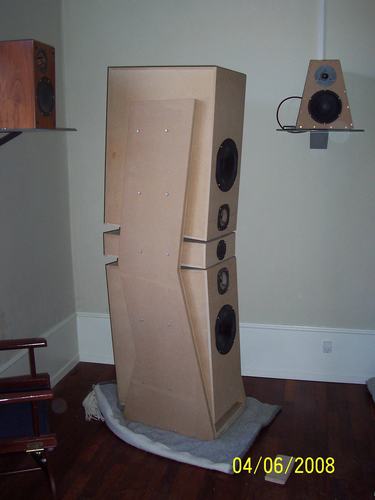

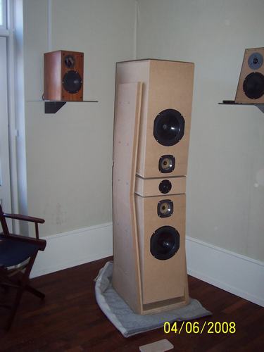

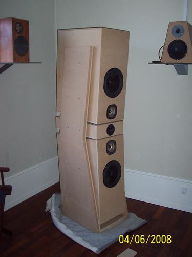

Så oprandt den spændende dag hvor lillebror kom forbi for at høre forbedringerne på sine højttalere og derefter hjælpe til med at samle dem med sider og det hele, så vi kunne få en ide om det færdige resultat og vælge en eller flere farver. Højttalerne blev samlet med siderne i liggende tilstand, hvilket vil sige at de skulle vippes op nede fra gulvet af, dette tog 4 mand for at lykkedes, lillebror og jeg til at løfte og vores kone/kæreste til at holde i mod, så de ikke rutchede hen over gulvet. Godt at vi begge lige havde været på det lille hus, ellers havde vi sku gjort i bukserne, de er meget tunge. Her kommer lige målene på højttalerne: 45cm bred, 60cm dyb og 188cm høj.'Og så er der jo lige det med vægten, vi vejede de enkelte sektioner for sig: diskant kabinet 13,5kg, bas/mellemtone kabinet 56kg hver, siderne 15,3kg hver og foden 7kg, alså en samlet vægt på 163,1kg.
Her lidt billeder.
Den kommende stolte ejer.
Undertegnede, der fik blødningen til dette projekt og byggede dem.
Det var det for denne gang, nu skal der spilles lidt, der er en del der vil høre dem inden de bliver skilt af og malet.

MathiasFB skrev:
Hvordan spiller de så?
Det er det bedtse jeg nogensinde har lavet, de spiller virkelig godt, meget letflydende, åbent, stort lydbillede og fin dybde i lydbilledet, og så er de hurtige og virkelig konstante, bassen er hurtig og man får et hurtigt og precist hug i mellemgulvet, især når man skruer op men også ved lave volumer. Og bassen er der når den skal være der, og er ellers væk når den ikke skal være der.
De er en oplevelse hver, både for øje og øre.
Kan ikke sige andet end jeg er stolt af at sætte mit navn på fronten.
