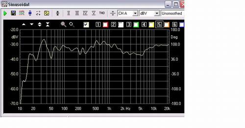

Så fik jeg leget en smule med systemet og taget en måling på B&W højttalerne, dog uden at gate, da der sker et eller andet når jeg gør det så jeg er nød til at lukke programmet og starte det igen.
Sådan ser det ud, når jeg forsøger at gate så vil den med det samme steppe. Men nu skal jeg jo så også lige lære at bruge systemet.

Problemmet er at du laver en Sinus måling. Du skal over i MLS. Så stepper den ikke når du gater.

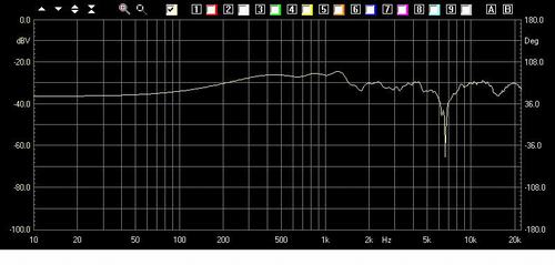

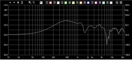

Nå, efter en lille hurtigt gennemgang af Syncroniq fik jeg rigtig gang i mit nye målesystem. Og første offer var de højttalere jeg har bygget til de gamle, se www.busk-audio.dk forældre ht, da det var der vi var de første påskedage, de har altid været regnet for de bedste højttalere jeg har bygget til dato, når man tager prisen på 7000kr i betragtning. Der var ikke meget at komme efter med forbedringen var nu alligevel til at høre. Så nu efter hjemkomst derfra skulle min lillebrors højttalere, som jeg mistænkte var der et problem i mellemtonen, som jeg efterfølgende har puslet en del med, men ikke kunne rette op på med det filter der var på. Så frem med beregningsprogrammet og igang med et nyt og en anden filter typpe, så skette der fremskridt, godt man har en masse delefilter komponenter liggende . Og nu går det bare rigtig godt, lidt rigeligt bas, men kasserne er ikke dæmpet med noget endnu, det havde jeg dog ikke liggende mere af, så det skal der lige kikkes på. Og så er der et underligt problem i diskant området som jeg ikke lige har grejet endnu hvor den kommer fra, kan ikke lige ,med de korte lytninger jeg har haft efter det nye filter, sige at jeg kan høre problemet. men nu vil jeg helle ikke gøre så meget mere før siderne er lavet og monteret. Men lige lidt billeder.
Før.
Efter.
En lille sjov ting med det dyk i diskanten, det blev 15db værre da jeg dæmpede diskanten til det jeg kunne li, det er det jeg har målt oppe over.
Så fremskridt er der i hvert fald kommet og det kan også høres. Men de er ikke færdige endnu, skal lege lidt mere med filteret til bassen op dæmpemateriale i disse.

Prøv og vend fasen på diskanten og mål igen.
Når du ændre dæmpeledet, ser filteret en ny impedans, og fungere derfor anderledes. Det gør også at fasen drejes en smugle mere eller mindre. Derfor kan du se forskel. Men prøv og vend fasen på diskanten, så tror jeg den er i hus.
Kan se du godt kan lide BBC dip, som også Troels Gravesen holder meget af (svag dæmpning opaftil). Det giver en varm behagelig lyd.
Det ser også ud til at din mellemtone ser en kant et sted. Prøv og sæt lidt blødt materiale forskellige steder, og mål hver gang du flytter det. Pludselig vil du se det dyk omkring 1500Hz blive mindre, og du har fundet kilden.
Btw, du har 20dB imellem hver y akse på det nederste billede, derfor ser det meget bedre ud , men selv om det, så ser det faktisk bedre ud. Men prøv det med diskanten først.

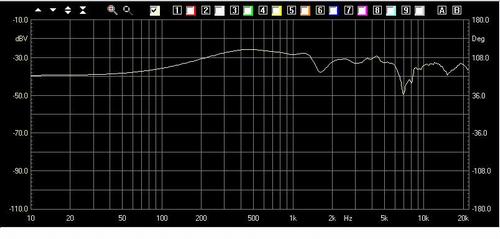

Lige en rettelse med kurverne .
Før.
Efter.

Prøv og vend fasen på diskanten, så tror jeg det dyk forsvinder ved 6800Hz.

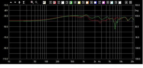

Så blev der lige et par sekunder fri mens ungerne sov til middag. Og der fik jeg lige målt forskellen mellem inverteret disk og alm. og også lyttet lidt.
Grøn er med diskanten tilsluttet på alm. vis, og rød er med inverteret diskant (fasevendt). Det fjernede peaket og lyden blev endnu bedre og mere blød og behagelig. .
