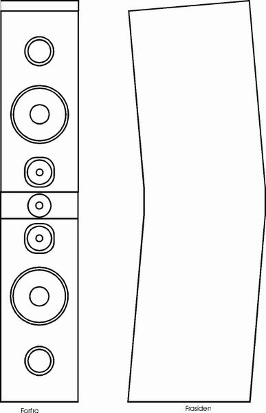

Hej alle sammen, så er der endelig blevet en lille smule tid til at komme i gang med et stort projekt.
Projektet er ikke til mig selv men til min ”lillebror” som længe har ønsket sig et sæt højttalere som hans ”storebror” har bygget.
Kravene fra hans side var ret simple, ”de skal være store!”, og lidt efter kom det så ”og de skal selvfølgelig også spille godt”.
Så det er jo et dejligt nemt projekt at gå i gang med, når man ikke skal tage hensyn til WAF faktor, men kan bygge frit efter at de bare skal lyde godt.
Valget er faldet på en 3vejs d´appolito konstruktion med 2stk 10” Vifa basser, 2stk 5,25” Seas eller Vifa mellemtoner, og 1stk spændende Monacor diskant.
Hver højttaler vil blive bygget op i 4 sektioner, 2stk bas/mellemtone sektioner, 1stk diskant sektion og så en fod/sider til at holde alle kabinetterne i den rette vinkel.
Foden/sider er der ikke helt tænkt over endnu, men selve kabinetterne er tegnet og træet ligger nu bare og vente nede i hallen, 297kg i alt, 20m2 MDF i alt.
Meningen med at dele kabinetterne op er at de skal kunne vinkles alt efter den lytte position man nu vælger at side i, ambitiøst projekt men sådan er det, kan ikke lade være, og mons tro ikke mine næsten 16års erfaring med bygning af højttalere hjælper på det.
Kabinetterne bygges op af en 19mm MDF matrix konstruktion til afstivning, inder kabinettet bygges også op af 19mm MDF, og til sidst limes der et yder kabinet af 12mm MDF.
Der er ikke så mange billeder endnu, men de foreløbige tegninger kan i godt se, og i dag regner jeg med at starte projekt, bliver så dejligt med lidt MDF støv under neglene igen.

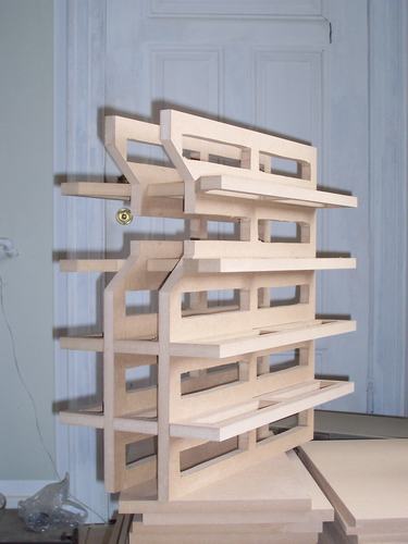

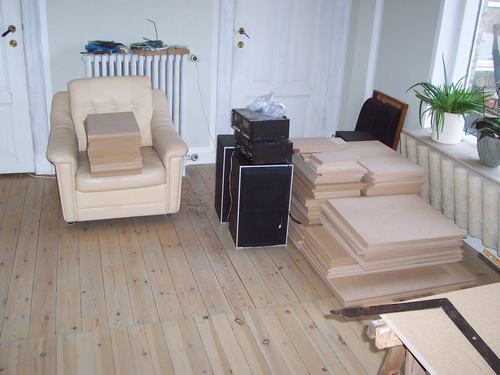

Så fik jeg arbejddet 3timer og 45min. Her kommer lidt billeder af hvad jeg har nået.
Stakken af træ inden jeg gik igang.

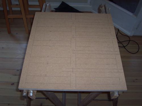

Optegningen af den lodrette afstivning i matrixen.
Her udskåret.

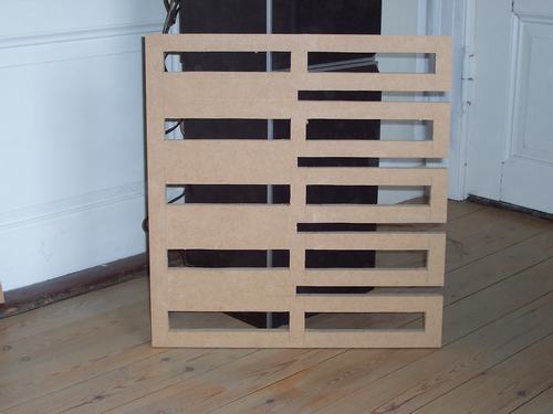

Den første ud af 4 matrix konstruktioner.

Det ser helt vildt spændende ud. Højtaleren ligner en lille smule en jm labs højtaler. Kom endelig med flere billeder som projektet skrider frem.

Ellers ser det sku ret cool ud. Matrix´en ser i sig selv fedt ud. Hvilken tanker er der gjort omkring filter osv. ?

det ser  spændende ud det du har gang i .. har nogle data over de enheder du har valgt dig ..  for det kunne være muligt at man kunne nøjes med en 6 db filter ...  det vil jeg fortrække da det ikke har så store krav til data på enhederne ..

Det ser godt nok spændende ud, ud fra dine stregtegninger ser det ikke så tosset ud, men det kan være svært at vurderer endnu. Omend det alt efter målene kunne minde om alt lige fra den helt store Monitor til..... *S*
Jo det kunne man sagtens, det har jeg selv gjort flere gange til netop disse enheder, det er nu mere med tanke om at de skal spille højt hos min lillebror, så det er for lidt ekstra beskyttelse. På et tidspunkt når han har samlet effekttrin nok, bygger jeg et elektronisk filter til ham så han kan køre rent aktivt.
Kom endelig igang og lad os se noget mere af dette spændende projekt
Ja der mangler lidt mål på dyrene.
35cm bred, 55cm dyb og 180cm høj ca., og jeg mener ca. da jeg ikke har designet foden endnu .

Det er nogle flotte snit du har lavet. Hvad bruger du til at save med?

hejsa .. hvor har du tænkt dig at dele .. jo højre  du deler oppe jo  nemmer det det at få diskanten til at holde... jeg er selv i gang med at bygge der hjemme .. lige nu deler jeg 5000 med 6 db .. jeg kan nu spiller højt nok uden at den har problemer ...
vH pH
Mange tak, de er skåret med stiksav, har haft en sådan i hånden siden jeg kunne løfte en.
Det kunne man sagtens gøre, men det kræver en del af mellemtonen, har gode erfaringer med at dele ved 2000hz ca., dette er dog i det kritiske område hvor øret er mest følsomt, så der skal man være dygtig med delefilteret.
