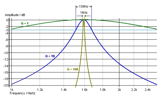

Her er et grafisk billede af det båndbreddejusteringen udfører.
Da du kører med en feedback destroyer er dens opgave at pille de toner ud af lydbilledet, som giver tilbagekoblingshyl.
Derfor starter den logisk nok ved den smalleste båndbredde, så mindst mulig går tabt.
