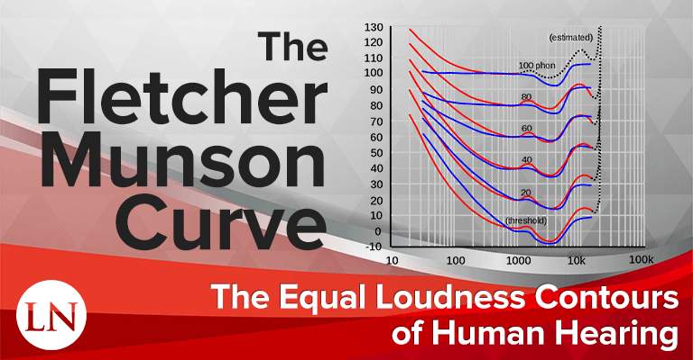

Og så længe tomgangsstøjen fra forstærkeren i lyttepositionen ikke overstiger “threshold” - det laveste hørbare niveau i
lyttepositionen - er støjen ikke “eksisterende”.
