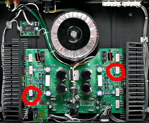

Hej. Er der nogen derude, der ved hvordan man trin for trin bias justerer en Cayin 252b- Der er 3 små grønne pots i hver side af forstærkeren... Er helt
væk ift det inkl evt værdier osv.. Tak

Et billede fra nettet indikerer dog hviske potmeter der kunne være interessant
i dit tilfælde. Specs og hvordan BIAS-justering forgår må du undersøge
nærmere. Men et serviceeftersyn var måske mere nærliggende hos den
lokale radiomand Det jo ikke nødvendigvis BIAS der svigter, selvom det
frister.

Ok, tak.. Nogen der ved, hvad de to øvrige potmetre er til på hver side- der er 3 i alt på hver side.. To lige ved siden af hinanden, og et længere væk-
som vist indenfor de røde cirkler på billedet.. Den med radiomanden er sikkert fin, men en dyrere værkstedsregning, på en gammel forstærker, er jo altid
en vurdering..

Uden et diagram er det lidt at gætte.
Men den der sidder midt mellem diff-sektionen kunne godt være til DC-
offset. I forhold til den måde forstærkeren er konstrueret ville det være en
nem måde at slippe for al for meget transistormatching hos producenten.
Igen det et gæt...
Den anden pot tættere mod den røde cirkel ved jeg ikke hvad gør. Muligheder
er der nok af.. clipping osv.....
Igen, få et tilbud hos en der der har udstyret. At justere i blinde kommer der
næppe noget godt ud af. Og uden diagram er mine gæt ikke meget bedre
Til top Vis hcpowerinc's Profil Søg efter andre indlæg skrevet af hcpowerinc

Nej der er ikke meget at finde.. de 4 hvide effektmodstande på hver
udgangskreds er emitter, må vi gå ud fra.
Mål over disse med et multimeter indstillet til mV DC og noter hvad der
måles, opdel gerne i højre/venstre kanal..
Normalt vil jeg montere +proben på HT+ på den udgangskreds der skal
måles, og så måle med -proben nede ved emitterne. Hvad der er muligt er
svært at se på de billeder der er tilgængelige på nettet.
Uanset, så rør ikke andet mens forstærkeren er tændt med proberne. Der er
ingen forvarsel hvis man skaber en kortslutning!!

Igen må jeg tilskrive at uden diagram til at genkende komponenterne, så det
kan det blive op af bakke og ødelægge mere end det gavner. Hvad med at
sende en venlig mail til producenten?
