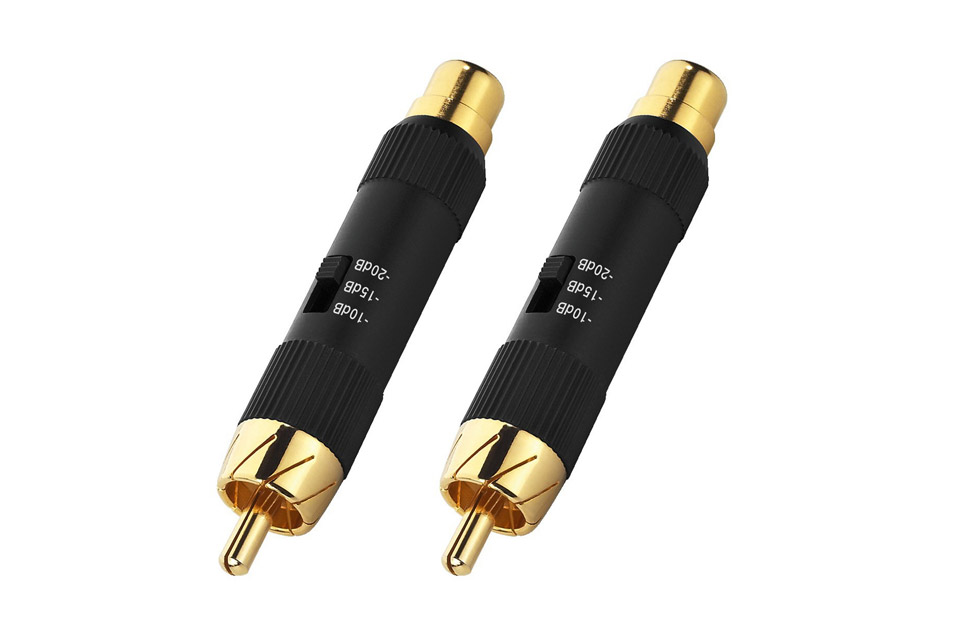

Løsningen til et overkommeligt beløb, ser sådan her ud. Så må du selv Google-søge

Ellers er buddet fra Boydk en fin løsning som ovenikøbet kan stilles i 3 trin - mere simpelt kan det næppe gøres.
