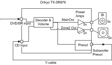

Det er en 7.1 forstærker (altså 7x forstærkere) og da jeg har et 5.2 højtaler med passive subs har jeg forsøgt at koble Subwoofer udgangen (preout)
tilbage i en anden indgang og bruge Zone2 funktionen. Der benyttes en Y-splitter for at dele det ud fra 1x Subwoofer output til de 2x Zone2.

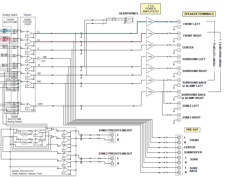

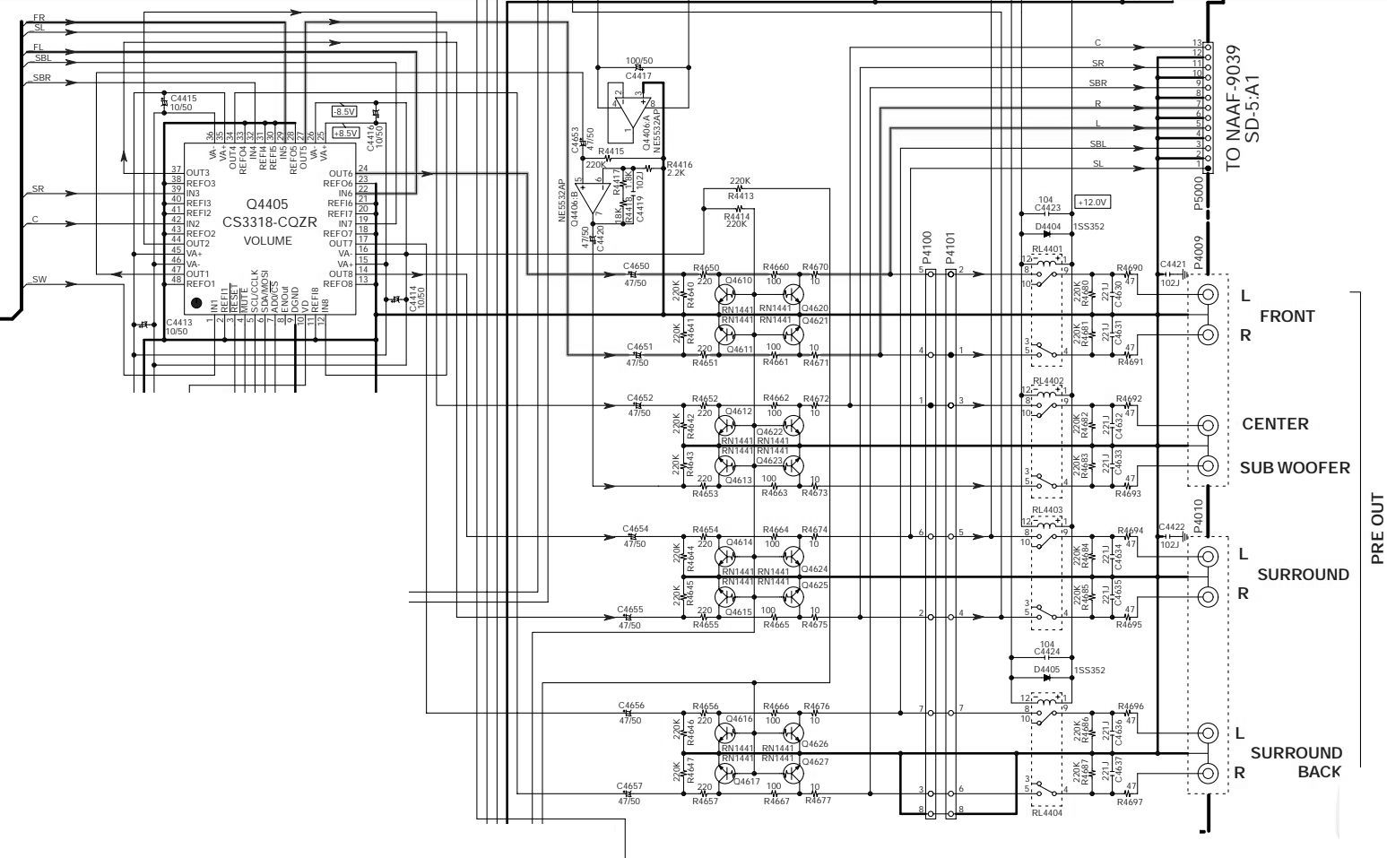

Jeg har fundet service manual, med blok-diagram
+ schematic

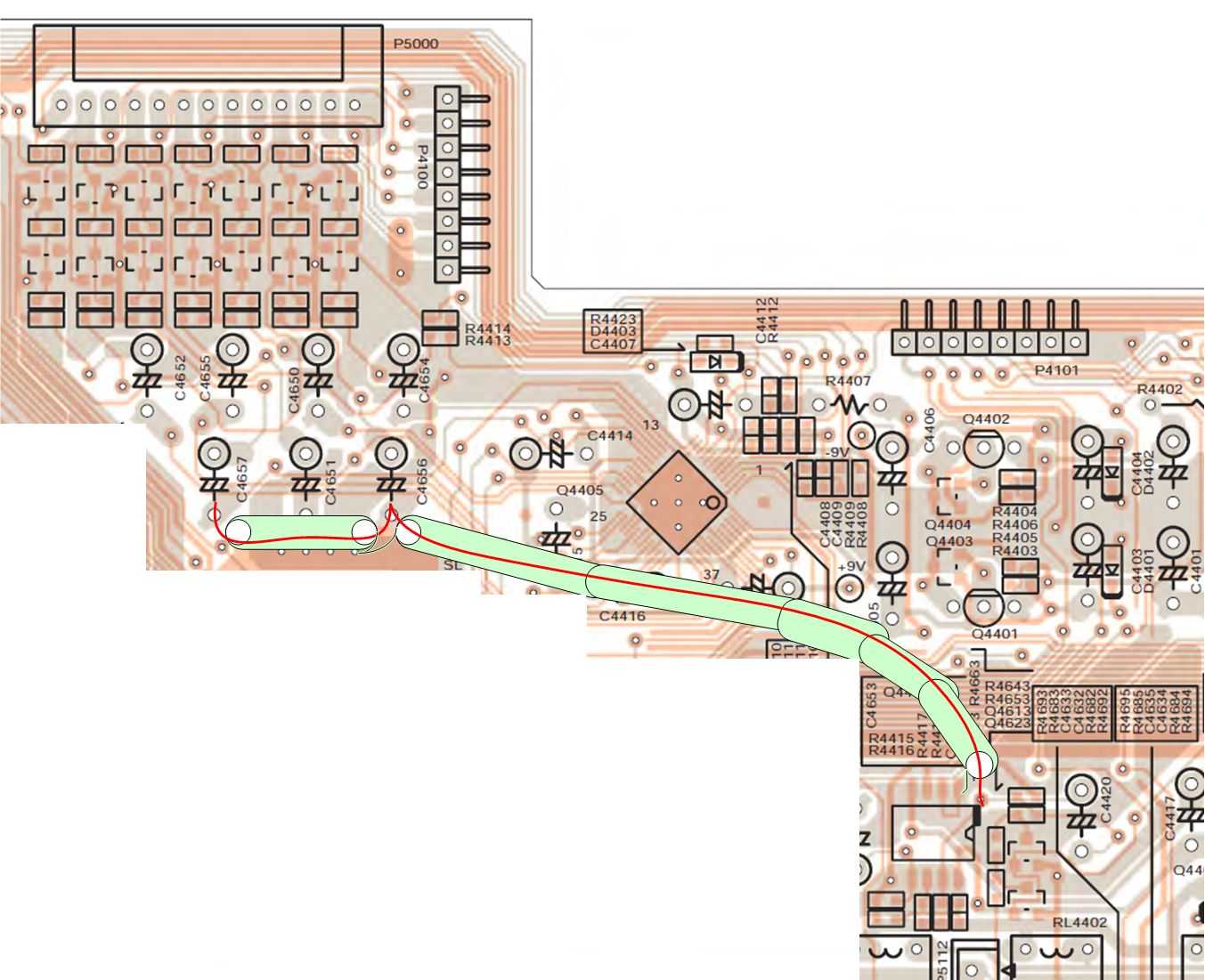

og pcb-layout.

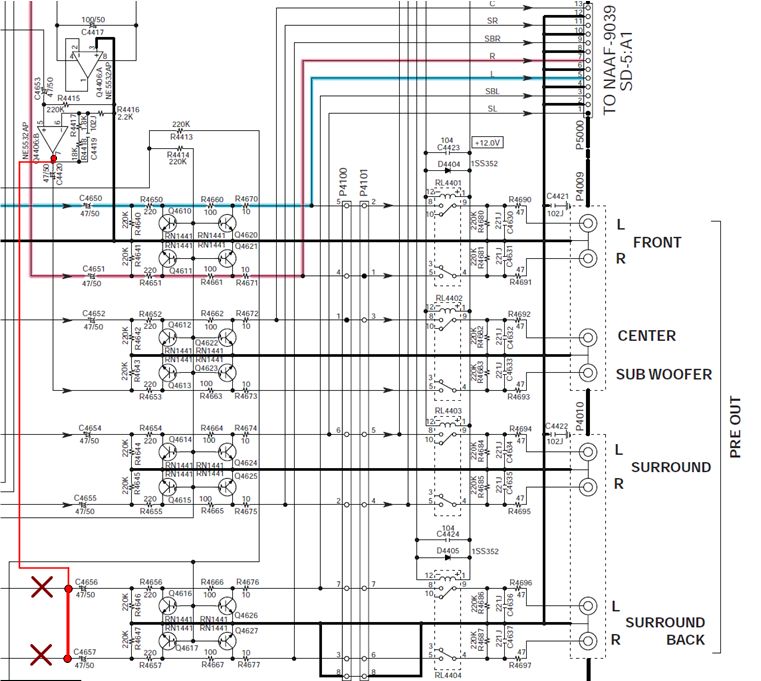

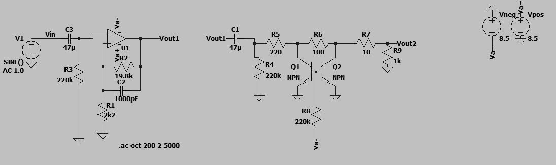

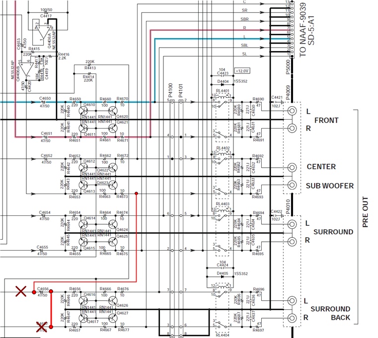

Der sidder Switcher --> Volume Control --> (Sub-PreAmp) --> Strøm-spejl (tror jeg) --> PreOut/Amp-Input

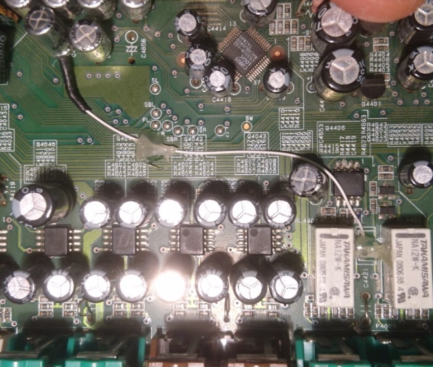

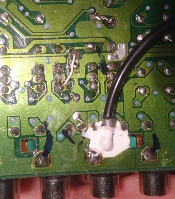

Min plan er at lave smide signalet direkte fra Sub til SurroundBackLeft/Right, men vil gerne være sikker på jeg helt forstår det nuværende kredsløb.
a) Strømspejl koblingen har formentligt til formål at give strøm forstærkning, men jeg er lidt i tvivl (har dog simuleret i LTspice). Koblingen virker lidt
alternativ, kan nogen forklare?
b) Tror i den sporadiske støj skyldes min lidt specielle signalvej med Sub->Zone2?
c) Vil i ud fra diagrammet + billed af PCB anbefale et bedre sted at koble sub-signaler over på SBL/SBL udgangene?
d) Vil det være dumt at benytte skærmet kabel (og bør jeg forbinde til stel i begge ender?)
e) Bør de åbne udgang terminere til ground med en 10k el. lign.?

Øv fik farverne væk på schmatic med modifikation

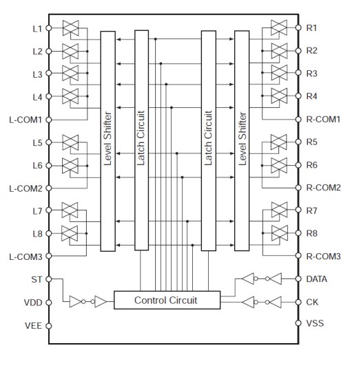

TL;DR - Støjen lader til at stamme fra en glitch (eller dårlig forbindelse) i analog-switches NJU7313AM

For at udelukke Subwoofer preampen (+20 dB) tilkoblede jeg SurroundBack kanalerne før denne, men støjen kom stadig med over i disse kanaler.
Mistanken var i første omgang helt tilbage til DAC'en, da ingen andre kanaler havde samme problem, men på den anden side deler den DAC-chip med ceneter kanalen, så den burde også være påvirket.
Efter at kigge lidt tilbage i singalvejen kunne jeg se at MultiChannel input ikke kørte gennem DAC'en, og HURRA, der var ingen støj, når jeg testede her.
Ud fra diagrammerne kunne jeg se der var en del mixing i forbindelse med sub-kanalen, derfor prøvede jeg at tweake lidt på crossover frekvenser vs. full-range speakers.
og VUPTI væk var støjen.

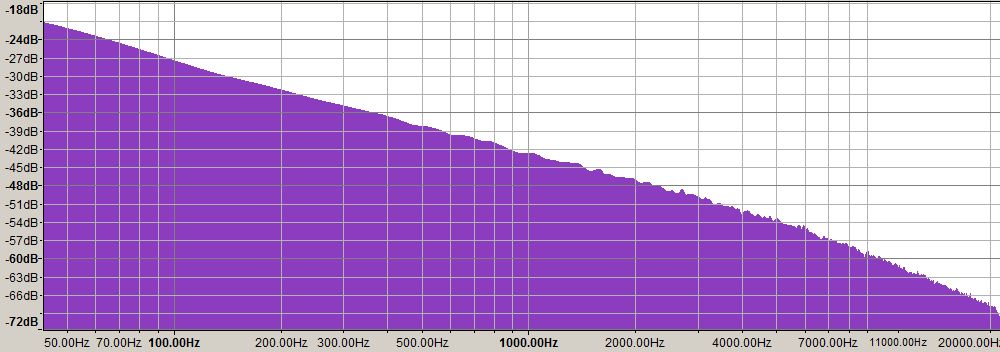

Støj problemet var som forventet ikke forsvundet for evigt. Efter lidt tid slukket vendte det tilbage. Det lader dog stadig til enten switch på front
crossover kan fjerne støjen. Jeg skal lige være helt sikker på hvilken ændring der præcist får støjen væk.
Jeg har lavet en optagelse af støjen og uploaded
https://drive.google.com/file/d/1sDkTQlAgZHLGpOqPbOCMlQlbi4p DoL1h/view?usp=sharing
Spektret angiver ca. -15 dB/dec, altså et sted mellem pink og brownian

Jeg har forsøgt at simulere integrator koblingen i LTspice og det passer perfekt med spektret for støjen.

Subwoofer modifikationen er også blevet revideret.

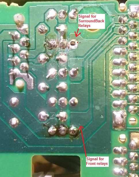

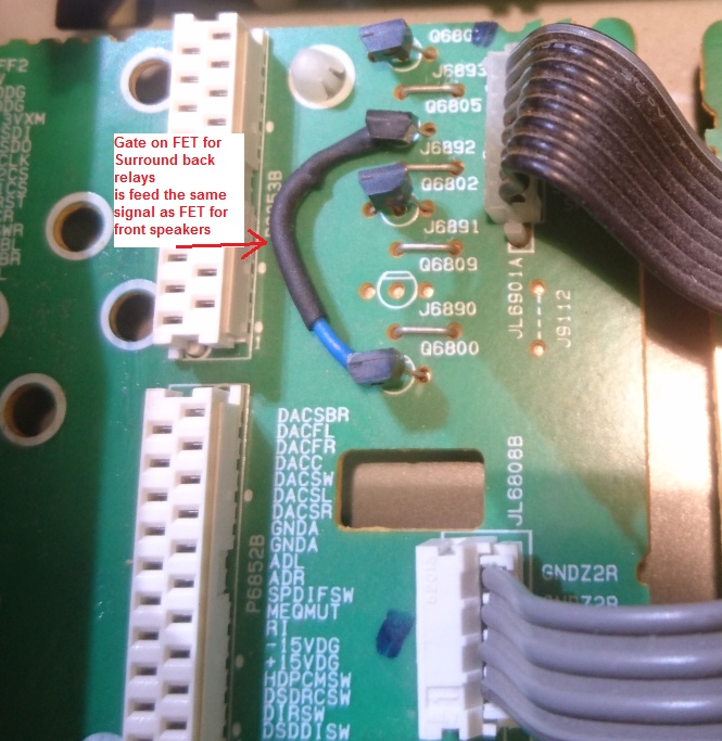

Først og fremmest fandt jeg ud af at SurroundBack kanalerne er slået fra med relæ, når man bruger stereo-mode.
Derfor har jeg ændret på styringen af disse relæer, så de får samme styresignal som front-kanalerne.
Den lidt specielle transistor kobling som ligner et strømspejl viste sig at være en mute funktion, da jeg fik kigget ordentligt på schematic. Så jeg har
ændret koblingen så jeg har den med.
(Efter have kigget på det efterfølgende burde jeg nok have tilkoblet SurroundBack kanaler lidt længere frem i stedet for at gå igennem 2x mute. Well,
det næppe noget man kan høre, slet ikke på en subwoofer kanal)

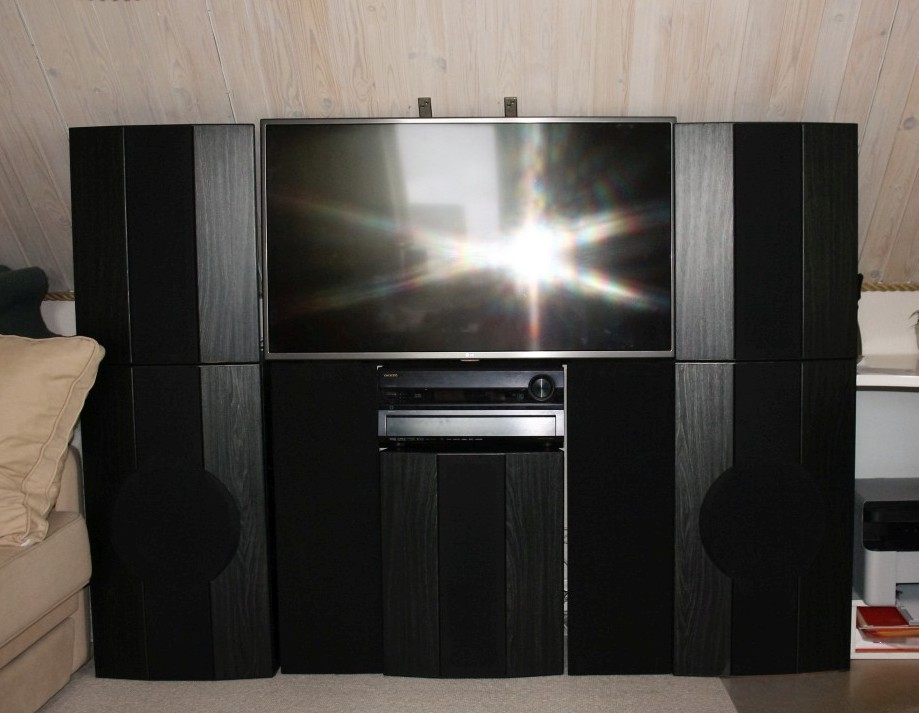

Forstærkeren blev sat tilbage til højttaler setup'et ved forældrene igen for et par weekender siden.
Rumkorrektion kørte fint.
Der blev testet med en enkelt film (9.April) og subwooferne gjorde deres arbejde helt fint på trods at de ikke have de mere effekt en resten af kanalerne.
