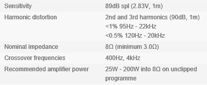

Jeg er ved at få fat i nogle B&W 683 s1 i super flot stand på 250w.
Så er det så at jeg bliver i tvivl i forhold til valg af receiver, da jeg ikke ved hvilke mærker der passer bedst til B&W højtalere og hvor kraftig en sådan

Hæft dig ved impedansoplysningerne. 8 ohm min. 3 ohm. Det kræver en strømstærk forstærker/reciever og det må du forvente koster. Ignorerer du dette får du ikke det optimale ud af dine højttalere.
Du kan vælge at købe en surroundreciever med de ønskede egenskaber OG med udgange til effektforstærkertilslutning. Kravene til effektforstærkerne er de samme som ovenfor beskrevet. Sørg for tilstrækkelig stor uklippet effekt, som B&W lægger vægt på i deres opgivelser. Se denne tråd om emnet.

Hej, jeg har nu fået højtalerne hjem, men er dog stadig i tvivl omkring valg af receiver. Jeg har indtil videre fundet frem til at en
ydelse på omkring 100 watt i 8 ohm fra receiveren skulle være mere end rigeligt til disse højtalere, er det korrekt eller er skal der
mere effekt til?

Kigger lidt nærmere på Yamaha, men hvor meget effekt skal man op omkring før at receiveren har fuld magt over højtalerne?

Den første version af 683 er en strid børste at arbejde med. Jeg har set indtil flere kraftige forstærkere gå knæ på den model. Det er dejlig højttaler
rent lydmæssigt, men den bliver bare en kedelig og uinspirerende kop the, hvis du ikke sørger for at give den strøm nok.
Mit bud vil være; Gå efter mindst en SR6010/X3200, tilsvarende Yamaha eller hvad du nu falder for. Så er du igang. Når du så får økonomi og mod på
det, drøner du ud og finder en effektblok af kraftig kaliber og smider i nakken af receiveren.
